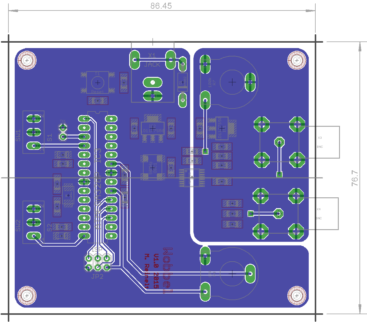

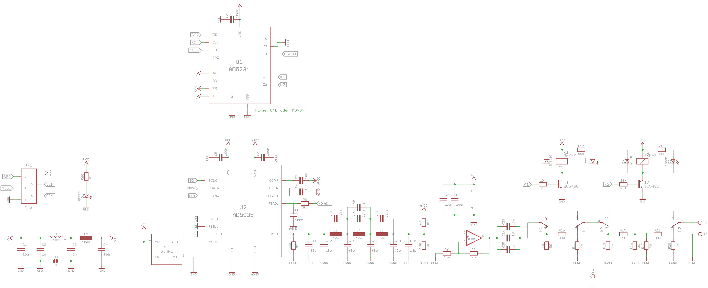

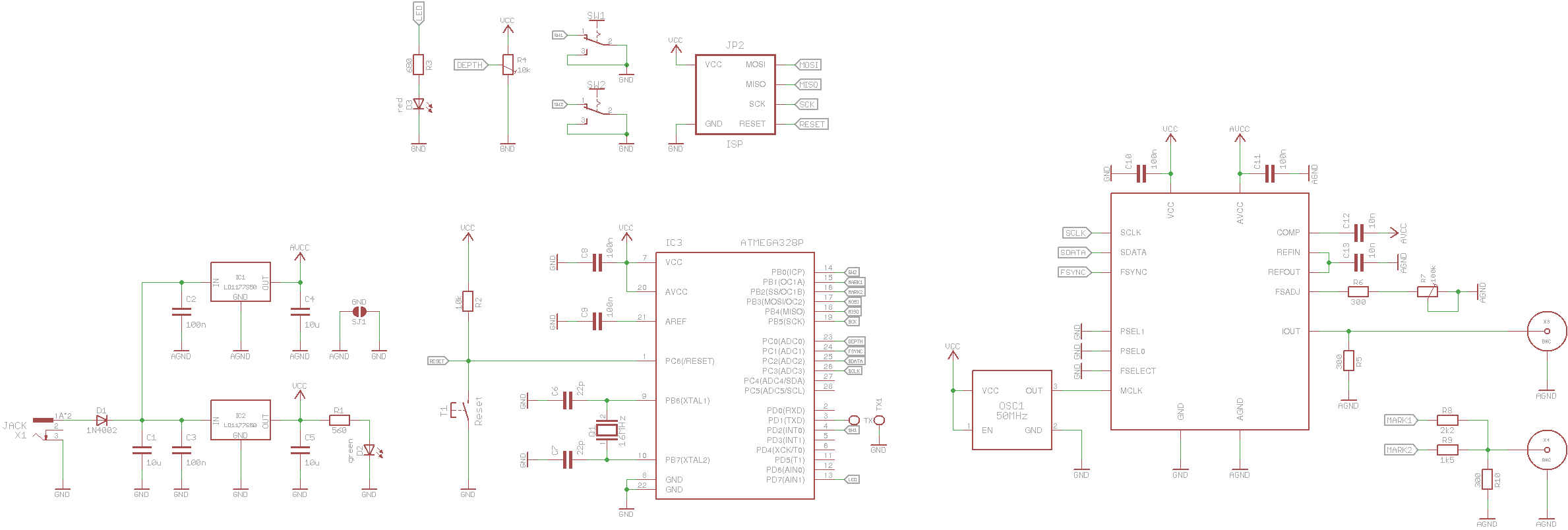

Die Ergüsse meiner heutigen zeichnerei. Konstruktive und weniger
konstruktive Kritik erwünscht.
mit einem Poti steuere ich die Amplitude am Ausgang (ob die 100k
sinnvoll sind wird sich zeigen), das andere geht erstmal nur auf einen
ADC des AVR und wird die Wobbeltiefe steuern. Die beiden Schiebeschalter
sind auch vorerst nur an den AVR angeschlossen, da wird mir schon noch
was sinnvolles einfallen.
die zweite BNC-Buchse gibt die Frequenzmarker aus, mit unterschiedlichen
Pegeln (Mittenfrequenz, obere/untere Grenzfrequenz)
von Ulrich H. (lurchi)
Mit einfach nur dem DDS Chip ist es nicht getan man sollte schon den den
Rekonstruktionsfilter am Ausgang haben, und ggf. noch einen Verstärker
um auch einen 50 Ohm Ausgang zu treiben. Auch ein Abschwächer am Ausgang
ist nicht schlecht.
Wenn es die DDS Lösung sein soll, dann lieber ein billiges DDS Modul mit
AD9850 oder AD9851 vom Chinesen. Da hat man gleich den Takt und einen
Filter mit drauf, auch wenn der nicht unbedingt höchsten Ansprüchen
genügt. Für den Preis bekommt man sonst kaum den Chip, und man muss
nicht unter der Lupe löten.
DDS in Software schafft der AVR zur Not auch: wenn man sich mühe gibt
kommt man auf 9 Zyklen pro Sample runter, d.h. etwas über 2 MHz
Abtastrate bei 20 MHz Takt. Mit einem einigermaßenen Filter wäre damit
die 450 kHz noch als Grundwelle drin - nur wird es da aufwendig Flexibel
zu Wobbeln. Nicht unmöglich, aber ein größere Übung in ASM.
Für das Wobbeln braucht man eher keinen PLL, es reicht ein VCO - also
der Teil der im LM7001 noch nicht mit drin ist. Wenn man sich mit dem
Rechteck zufrieden gibt, dann tut es halt auch der VCO aus dem 74HC4046.
Das Rampensignal kann man analog erzeugen. Auch ein XR2209 ist nicht so
schwer als VCO zu beschalten, und auch noch nicht so teuer.
Wozu brauch ich den Rekonstruktionsfilter? Dei paar Oberwellen sollten
mich beim Wobbeln in einem vergleichsweise engen Bereich kaum tören....
50Ohm Ausgang ist auch nicht nötig, wenn dann wird soweiso mit geringer
kapazität eingekoppelt.
> Auch ein Abschwächer am Ausgang ist nicht schlecht.
Das ist ein Argument... aber da fehlt mir noch die praktische Erfahrung.
Nachdem ich sowieso einen 300V-tauglichen "Injektionskopf" werde bauen
müssen, geb ich notfalls dort den Abschwächer mit rein.
Ulrich H. schrieb:
> Modul ... vom Chinesen
Ich habe nie, tue nicht und werde nie vom Chinesen kaufen. Das
widerstrebt mir einfach. Ich will die Dinger selber bauen.
Ulrich H. schrieb:
> DDS in Software
Hab ich schon tausend Mal überlegt, aber du kriegst die feinen
Abstufungen fürs wobbeln nicht hin.

Ohne Filter hat der DDS-Chip reichlich höherfrequente Signale drin,
nicht nur Oberwellen, sondern auch Aliase von der Abtastung. Das Signal
geht auch bis zu recht hohen Frequenzen (ggf. auch über 500 MHz), ist
also auch damit ein potenter Störsender.
Für manche Anwendungen stören die höheren Frequenzen eventuell nicht,
aber meist will man die nicht mit drin haben. Je nach Filter den man
durchmisst kommt dann auch von den höheren Frequenzen was durch.
Zumindest den Sperrbereich kann man dann nicht mehr gut beurteilen. Je
nach Schaltung werden ggf. die ganz hohen Frequenzen auch demoduliert
und kommen so in den niederfrequenten Bereich zurück.
So kompliziert ist ein LC filter mit 2-4 Induktivitäten und 3-8
Kondensatoren auch nicht. Mit etwas suchen findet man dafür auch Werte.
Das mit dem Verstärker ist Ansichtssache. Ggf. reicht einem auch die
kleine Amplitude. Ein 50 Ohm Ausgang ist schon irgendwie praktisch, weil
man da ohne Probleme auch ein längeres Kabel dran haben kann, und auch
anderes Zubehör wie extra Abschwächer, Verstärker oder Verteiler sind
auch eher für 50 Ohm zu bekommen. Der Verstärker bietet auch etwas
Schutz für das nicht ganz billige DDS IC. Ein schneller
Operationsverstärker (z.B. AD8055) kann schon ausreichen, wenn die
Amplitude nicht übermäßig groß werden soll.
Der Abschwächer ist auch nur ein passiver Spannungsteiler - halt so
aufgebaut, dass die Impedanz gleich bleibt. Bei höheren Frequenzen geht
leider nicht mehr jeder Schalter so gut - bis 10 MHz oder so hält sich
der Einfluss aber noch in Grenzen.
Die Schaltung sollte eher keine getrennten Regler für VCC und AVCC
nutzen, sondern einen Regler und extra Filter (LC, ggf. Ferriteperle)
für AVCC. Für den Ausgangsverstärker braucht man ggf. auch eine negative
Spannung.
Kannst das Modul ja kaufen und den Chip runterloeten. Fuer den Preis des
fertigen Moduls bekommst du den Chip hier nie. Dann hast du trotzdem
alles selber gemacht.
Zum Rekonstuktionsfilter: Wuerde ich trotzdem reinmachen um saueber
Verhaeltnisse zu schaffen. Frei nach dem Motto: Es wird sauber
gearbeitet.
von Michael R. (Firma: Brainit GmbH) (fisa)
Ulrich H. schrieb:
> Ohne Filter...
ok, habe verstanden...
> Spannung.
Warum nicht?
Zahlt die Firma. Und ich hasse Auslöten, speziell von (T)SSOP
> gearbeitet.
Nachdem ich gerne sauber arbeite, werd ich ein Rekonstruktionsfilter
reinbauen. Wobei wir wieder bei meinem nackig sein in Analog wären, und
der Frage was ein Rekonstruktionsfilter anderes ist als ein Tiefpass,

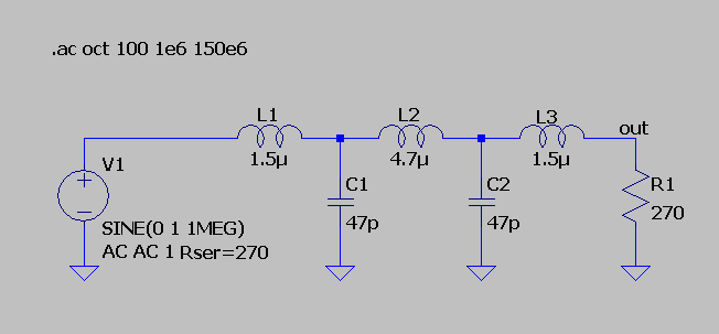

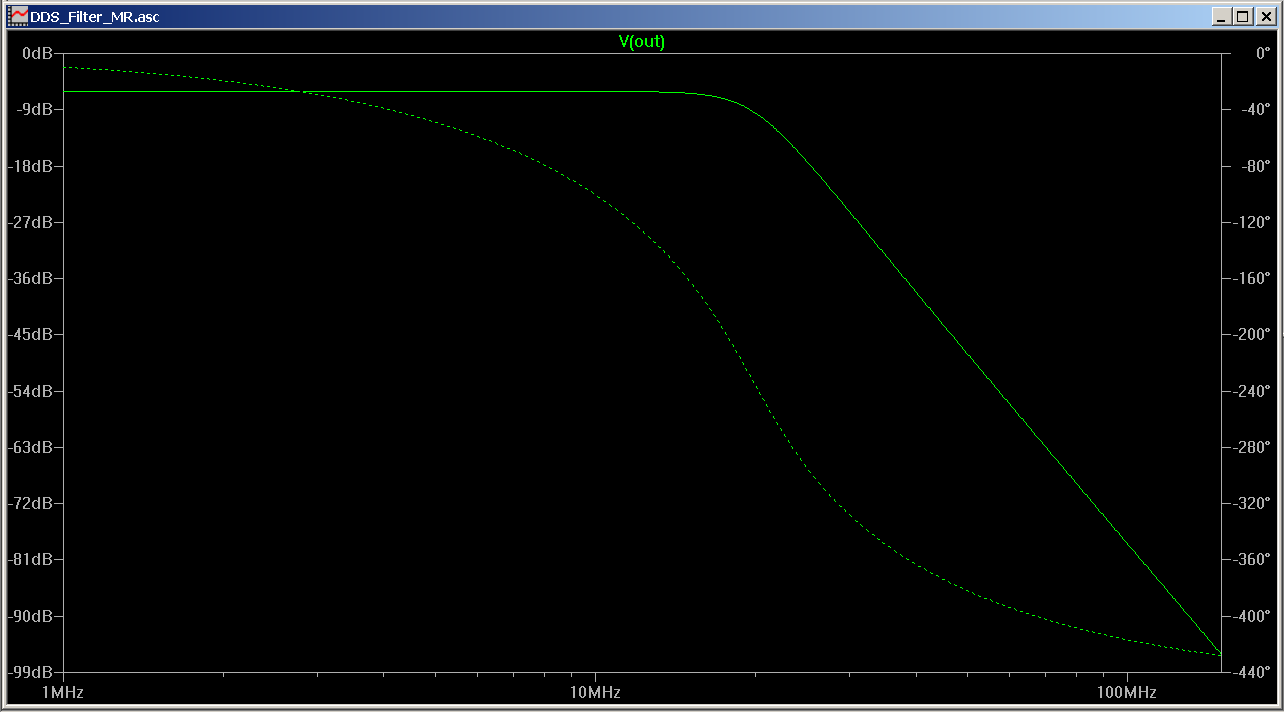

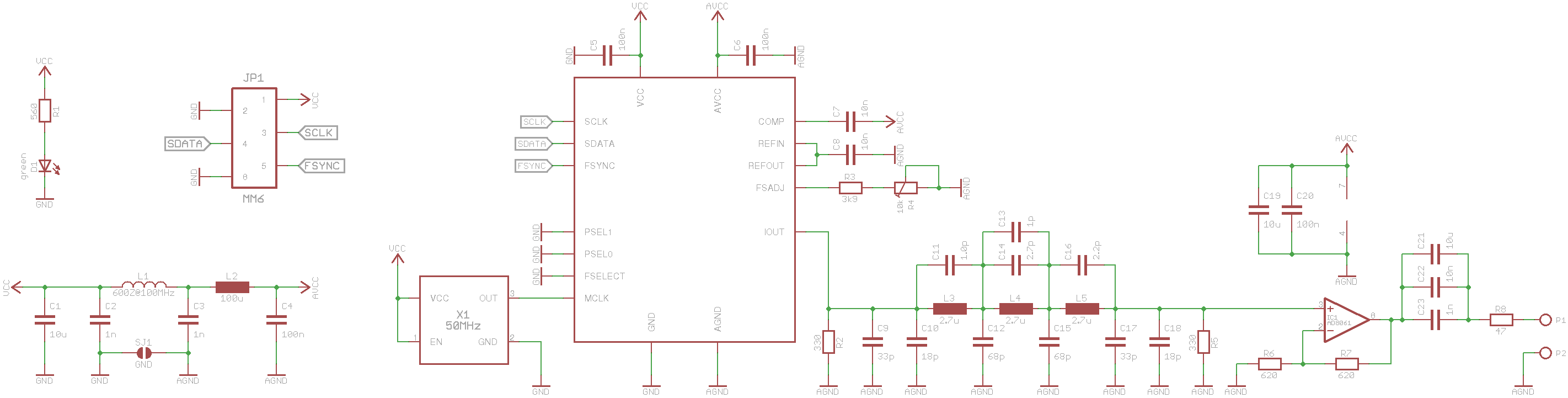

So, ich hab mich mal dort
http://www.rudiswiki.de/wiki9/AmateurRadioDDSgenerator an dem
"einfachen" (nicht elliptischen) Filter orientiert, und mittels
http://www-users.cs.york.ac.uk/~fisher/lcfilter/ einen Filter 5. Ordnung
dimensioniert, mit der Grenzfrequenz habe ich etwas zwischen 15 und 20
MHz rumgespielt, um "normale" Bauteilwerte zu erhalten. die 20 MHz
sollten ja passen, Richtwert ist ja 40% der Taktfrequenz (50 MHz in
meinem Fall)
Impedanz auf 270 Ohm, weiter runter wollte ich nicht gehen, da der
Ausgang des DDS nur 4mA liefert, damit krieg ich 1V Amplitude.
Anbei die Schaltung mit Werten, und die Simulation in LTSpice. Wenn ich
recht sehe, hätte ich bei 50 MHz etwa 45dB Dämpfung. Reicht das?
Dabei ist mir noch was eingefallen: Der AD9835 liefert ja nur positive
Spannungen, also mit DC-offset. Sollte ich den versuchen loszuwerden?
Einfach ein C in Serie? Vor oder nach dem Rekonstruktionsfilter?

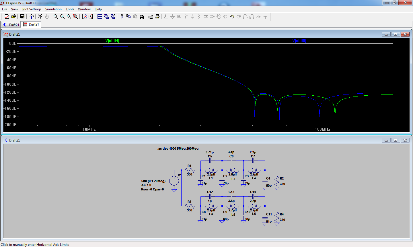

von Helmut L. (helmi1)
Hallo Michael,
normalerweise nimmt man ein Cauerfilter (Elliptic) als
Rekonstruktionsfilter einer DDS.
Das ist nur unwesentlich aufwendiger als die anderen Filter, faellt aber
steiler ab. Dabei legt man das Filter so aus das die Stelle mit der
hoechsten Daempfung genau auf die Taktfrequenz der DDS faellt. Dadurch
ist dieser Stoerenfried schon mal maximal bedaempft. Als Ordnung fuer
das Filter wird meistens 9 Ordnung gewaehlt, also 3 Spulen und 6
Kondensatoren.
Ich habe da mal ein Filter fuer dich berechnet.
Im Schaltplan ist das obere Filter das exakt berechnete Filter und das
unter auf Normwerte korrigierte Filter.
Diu siehst bis 20MHz laesst alles durch und faellt dann steil ab.
Cauerfilter haben die Eigenschaft auch im Sperrbereich eine Welligkeit
zu besitzen was man schoen erkennen kann. Die erste Stelle wo maximale
Daempfung erfolgt liegt genau auf der Taktfrequenz von 50MHz der DDS.
Als Spulen nimmst du am besten SMD Typen.
Hab ich eh gelesen, nur nix gefunden wie ich das auslege.
Du bist (wie immer) ein Wahnsinn! Ist ja wie Weihnachten :-)
Aber im Ernst: Wie berechnet man ein Cauer-Filter? noch dazu so, dass
die erste sin(x)/x Spitze genau auf die 50MHz fällt?
Ich korrigiere: Weihnachten + ostern... wobei ich bei den 51pF kurz
gestockt habe, aber nur kurz :-)
Perfekt!
Ja, natürlich. Muss ich da auf etwas achten? Hohe Resonanz? Hohe Güte?
Da gibt es Programme fuer.
http://www.aade.com/filter.htm
51PF ist ein Normwert, kannst ja 47pF + 3.3pF nehmen. Ich habe die auch
nicht alle da. Bei SMD ist das schoene ja man kann die uebereinander
loeten und es faellt noch nicht mal auf.
Beides. Umso besser stimmt das Filter mit der Simulation ueberein.

Ulrich H. schrieb:
> So kritisch ist die Lage
> der Nullstellen aber auch nicht - nur die untere sollte in etwa passen.
Richtig!
> Weil du sagtes du haettes 47pF da.
Ja, aber keine 3.3 :-(
Ich muss mein Sortiment (an dem du schuld bist, du erinnerst dich noch?
Muss fast genau ein Jahr her sein...) um diverse pF-Werte erweitern.
Hatte ich bisher nicht gebraucht (bis auf die obligatorischen 22pF am
Quarz)
Sie SMD-Induktivität ist bestellt.
Ist da am Layout noch was zu berücksichtigen? Kurz, klein,
straight-forward, davon gehe ich mal aus. So Anfängerfehler wie "kein
GND unter der Spule"?
So ist es.
Matthias Sch. schrieb:
> DDS ist schon eine feine Sache, hat aber immer das Problem des
> mitlaufenden Filters zu lösen.
Ähhh.... wie? Wenn du jetzt "PLL" statt "DDS" geschrieben hättest, hätt
ich verstanden. Bei DDS muss der Filter (falls du den
Rekonstruktionsfilter meinst) ja eben nicht mitlaufen, sondern kann
exakt auf die Taktfrequenz abgestimmt sein.

Nachdenken geht weiter... ich habe mittlerweile beschlossen, den AD9835
auf einen extra print zu legen, da ich mir beim Digitalteil noch nicht
sicher bin was ich da alles haben will (Display? Rotary Encoder? ...)
Folgende Fragen stellen sich mir momentan:
- der AD9835 liefert ja einen DC-Offset am Ausgang. irgendwo muss ich
den loswerden, nur wo? Vor dem Cauer-Filter? Nachher? Nach dem OP? (OP?
siehe nächste Frage). Wenn erst ganz hinten: Was macht mein Cauer-Filter
mit dem DC-Anteil? ist der dem egal? (über die Spulen und
Filter-terminierung fließt dann ja dauernd Strom...)
- Laut Datenblatt mag der einen Arbeitswiderstand von 300 Ohm haben. ich
hätte aber gerne 50 Ohm. Den Widerstand zu reduzieren ist vermutlich
möglich, aber auf Kosten der Amplitude (bei 300 Ohm / 4 mA max krieg ich
1.2Vpp, bei 50 Ohm nur mehr 0.2V, das ist mir zu wenig). Also OP hinten
nachschalten? Wo? (vor oder nach dem Cauer-Filter?) und vor allem:
Welchen? (ich würde gerne mit 5V Single-Supply auskommen!)
- Ich weiss leider noch überhaupt nicht welche Pegel ich brauchen werde
:-( Oben kam ja schon der Hinweis auf einen Abschwächer. -20 und -40dB
wären nicht schlecht, vermute ich. Mach ich da zwei Pi-Glieder rein? Vor
oder nach dem OP? oder lässt sich das gleich irgendwie mit dem OP
kombinieren?
Bin für alle Vorschläge dankbar!
lg Michi
von Marian (phiarc) Benutzerseite
Der AD9835 liefert einen (positiven, aus Außensicht) Strom am Ausgang
(*I*out), also wirst du erstmal einen Widerstand direkt am Ausgang
haben, der den Strom in eine proportionale Spannung wandelt, die die
Compliance Voltage der Stromquelle im AD9835 nicht überschreitet.
Auslegungsformeln findest du im Datenblatt.
Die Spulen liegen in Serie zum Signal, sehen also den DC-Bias nicht. Ich
würde nach dem Filter kapazativ in die nächste Stufe koppeln, aber aus
praktischer Sicht dürfte beides sich recht ähnlich verhalten. Ist der
Koppel-C zu klein spielt seine Impedanz evtl. eine Rolle für den Filter,
wenn er vor dem Filter kommt.
> Also OP hinten
Natürlich nach dem Filter, da du nach dem Filter ein
bandbreitenbegrenztes Signal hast, vor dem Filter jedoch nicht. Das
vereinfacht die Konstruktion des Verstärkers erheblich.
und vor allem:
Single-Supply geht es dann eigentlich nur, indem du bis zur
Ausgangsbuchse mit einem DC-Bias arbeitest, und erst dort kapazativ
auskoppelst für ein symmetrisches Signal.
Außerdem wirst du bei 5 V einen Rail-to-Rail Op brauchen, die idR einige
Kompromisse eingehen müssen.
Das wäre aber eine sehr wichtige Frage, die zu klären ist. Wenn du 5 V
Amplitude haben willst, kannst du deinen Op ja schlecht Single-Supply
mit 5 V versorgen, das geht nunmal nicht.
Mit Abschwächer meint man bei FGs eigentlich nicht unbedingt einen
Abschwächer, sondern einfach nur eine Möglichkeit die Amplitude
mehr-oder-weniger genau einzustellen. Bei mancher IC-DDS kann man die
Amplitude im Chip sehr fein einstellen (unter etwas Verlust von
Signalauflösung), kombiniert man das mit einer handvoll fixer
Verstärkungen der Endstufe/einer Zwischenstufe, kann man schon einen
großen Bereich abdecken. Wenn man nur irgendwelche Filter wobbeln will,
und einen eigentlich nur relative Amplituden interessieren, kann man
bestimmt auch einfach eine feste Ausgangsamplitude von etwa 1 V oder 1
dBu oder ... je nach Anwendungsbereich festlegen.
Hab ich, und ist laut Datenblatt mit Arbeitswiderstand 300 Ohm
ausgelegt.
Wenn der Filter ebenfalls mit 300 Ohm gegen masse terminiert ist, eben
schon.
> Ich
Wie groß sollte der C etwa sein?
>> Also OP hinten
Ok, dachte ich mir, wollte nur sichergehen
Ok, auch gut. Wie groß etwa? 10uF? 47? 100?
Brauch ich nicht: Der DDS liefert 4mA an 300 Ohm, also 1.2V. Das 1:1 am
Ausgang reicht mir.
Siehe oben, die 1.2V reichen. ich habe nur die Befürchtung, dass ich
fürs Einspeisen in meine ZF-Kreise ein wesentlich schwächeres Signal
brauche, deshalb die frage nach einem (oder zwei) Abschwächern mit
-20/-40 dB
Hast du vielleicht noch eine Emfehlung für einen OP? mein Cauer-Filter
begrenzt ab 20 MHz, viel mehr muss er also nicht können....
Irgendwo glaube ich gelesen zu haben, dass "current-feedback" OPs da gut
geeignet wären, leider weiss ich nicht mal wirklich was das ist :-(
CFAs sind extrem schnell (andere Verstärker-Topologie, mit einem
Stromeingang) und brauchen ein sehr sorgfältiges Layout und Versorgung
(ein schneller Verstärker schwingt eben schnell, und ein CFA reagiert
extrem empfindlich auf jede Kapazität am invertierenden Eingang).
Wenn du nur eine definiert-niedrige Zo am Ausgang sehen willst (die
typischen 50 Ω, die dir der DDS-Chip nicht liefern kann), brauchst du
IMHO keinen CFA dafür. Allerdings sind viele Video-Ops heutzutage CFAs,
und deine Problembeschreibung ("Wenige Volt Hub in eine Last mit
niedriger Impedanz bei Frequenzen bis 20 MHz treiben") ist recht präzise
die gleiche von Video-Ops. Die meisten Video-Ops sind aber für
Versorgungen von +- 5 V gedacht. (z.B. NE492, AD810, AD811, ...)
Auslegung: Wenn du 50 Ω in Serie zum Ausgang legst, hast du bei 50 Ω
Terminierung und Gain von 2 exakt deine Eingangsspannung am Ausgang
stehen, während die Endstufe eine Lastimpedanz von 100 Ω sieht...
benötigst aber natürlich auch einen Op mit GBWP >> 2*20 MHz, und der Op
muss den doppelten Spannungshub liefern.

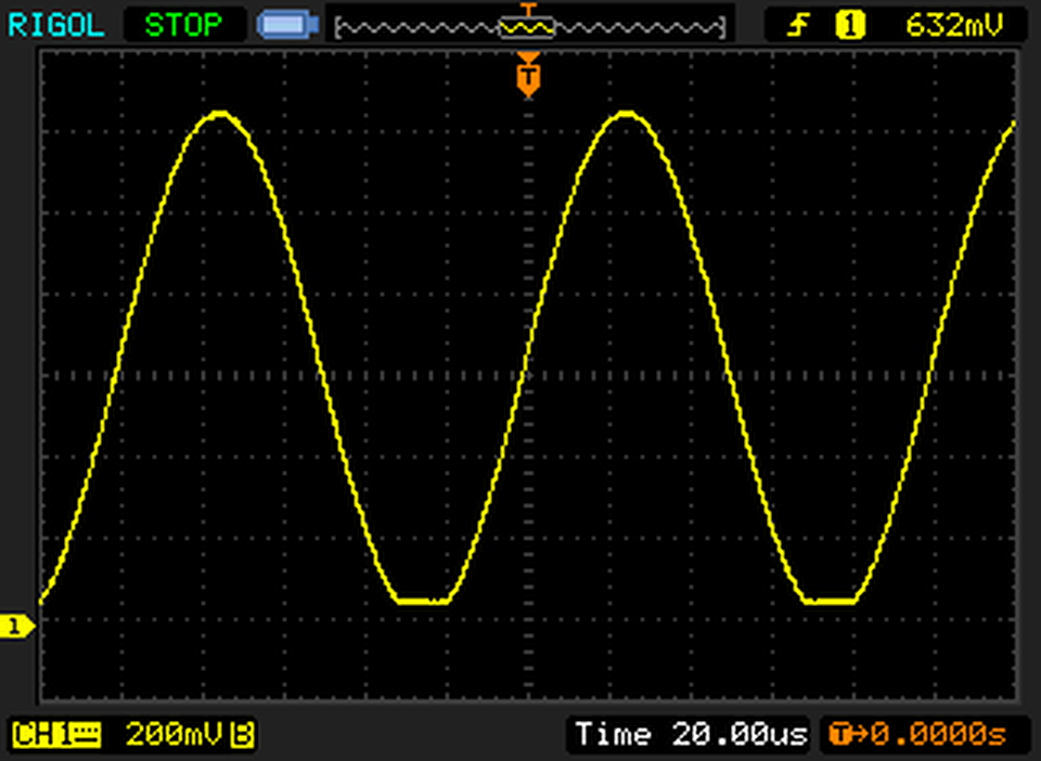

Verdammt, ich habs versemmelt :-(
Platine geätzt, mühsam bestückt (TSSOP ist für mich sehr grenzwertig),
Software für AVR geschrieben, sah alles wunderbar aus, und dann das...
ich habe nicht bedacht, dass der Ausgang des ADS9835 wirklich bis auf 0V
runtergeht. Ich hatte gehofft da wäre ein bissi ein Offset da... Obwohl
der OP R2R ist, kommt er da nicht mit.
Gemessen direkt am Ausgang des OP. Am Eingang ist das Signal noch
sauber, geht halt bis 4mV runter.
zwei Fragen:
a) wie hätte ich das "sauber" machen sollen? Wie kriegte ich hier einen
schönen Offset von etwa 2.5V hin? (Dual-Supply geht nicht, ich hab nur
einmal die 5V)
b) krieg ich in der bestehenden Schaltung noch irgendwie einen Offset
"dazugepfriemelt"?
von Paul B. (paul_baumann)
> einmal die 5V)
Du könntest Dir mit einem ICL7660 (oder auch mit Max232, was gerade da
ist) aus den +5 Volt eine negative Spannung gegen Masse erzeugen und
nurden
OPV daraus speisen. Dann wird der Sinus auch "unten" schön.
MfG Paul
Vor dem OP will man einen kleinen Offset von vielleicht 0.1-0.2 V, nicht
2,5 V, das ist nur der Teil der Spannung die der OP mit 100 Ohm Last
nicht an die 0 V ran kommt, geteilt durch die Verstärkung. Den Offset
kriegt man noch hin, mit einem zusätzlichen Widerstand von rund 3-5 K
vom +Eingang des OPs nach + 5 V. Im Prinzip sollte man dazu R5 noch
leicht vergrößern - kann man sich aber wohl noch sparen, da sich die
Impedanz nicht so viel ändert. Die 5 V für den Widerstand sollte man
ggf. noch einmal filtern um Störungen aus der Versorgung zu reduzieren.
Als Nachteil reduziert sich die maximale Amplitude die der DDS Chip
liefern kann ein kleines bisschen, so in der Größenordnung 10-20 %.
Danke, das hat geholfen! Ich hab mal 4k7 genommen, und totales Glück
gehabt: es gibt eine Stelle am Layout, wo der 1206er genau reinpasst,
und sogar die passenden Leitungen im passenden Abstand unten durchgehen.
Wenn man nicht weiss dass da eigentlich keine Pads sind, sieht man das
gar nicht. manchmal meint es das Schicksal also doch gut mit mir...
Das ich etwas Amplitude verliere kann ich mit dem Trimmer locker
kompensieren.
Sinus sieht jetzt schön aus!

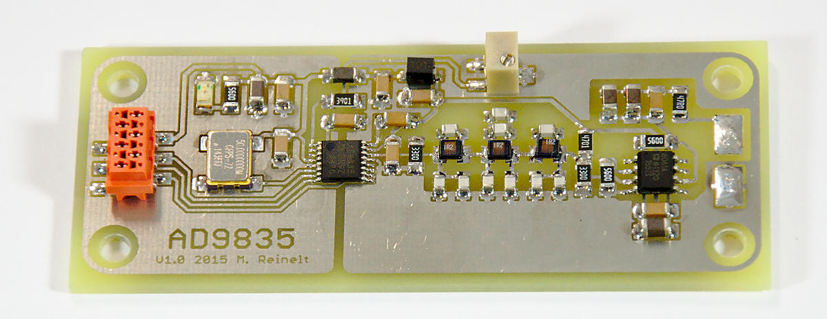

Ich möchte euch in meinem Stolz ein Foto meines Moduls nicht
vorenthalten :-)
Übrigens meine erste "SMD-only" Platine, außer den Befestigungslöchern
keine einzige Bohrung (dank an Gerd für den Hinweis auf die
MicroMatch-Verbinder).
Dazu auch noch ein Oszi-Bild bei 15 MHz, Ch1 ist der Ausgang, also nach
Filter und OP, Ch2 der Ausgang des AD9835. Gut zu erkennen zum einen die
Phasendrehung des Cauer-Filters, aber vor allem wie gut dieser
funktioniert!
Speziellen Dank nochmal an Helmut, der mir nicht nur den Cauer-Filter
empfohlen hat, sondern diesen auch noch fix & fertig für mich berechnet
hat!
@dunno: gerne kannst du alle Unterlagen haben, aber überleg dir ob du
nicht mit einem Fertigmodul besser dran bist. Allerdings, was ich so
gelesen habe, bieten die entweder einen schlechten oder gar keinen
Rekonstruktionsfilter, geschweige denn ein 50Ohm Ausgang. Auch die
Trennung Analog/Digital ist meist mangelhaft bis nicht vorhanden,

Absolut saubere Arbeit, klasse...vom Helmut kann man viel lernen !

ich hab jetzt lang und breit über den Attenuator nachgedacht, und bin zu
dem Schluss gekommen dass es einfach keine wirklich passenden VGAs für
meine Anwendung gibt.
Deshalb möchte ich einen anderen Weg beschreiten: Feineinstellung über
den R_set Eingang des AD9835, gesteuert von einem digitalen
Potenziometer. Da dieses poti netterweise noch zwei Digitalausgänge
bietet, kann ich mit denen zwei Relais "fürs Grobe" (etwa -20dB / -40dB)
ansteuern. Ich komm also mit vier steuerleitungen aus. (SPI clock/data
und 2x Slave Select)
Anbei mein momentaner Schaltplan, mit der Bitte um Kritik.
Kurze Erläuterungen meiner Gedanken:
DDS-Chip mit R_set am Digitalpoti, R3 beschränkt die Amplitude nach oben
hin.
Ausgang geht an den Arbeitswiderstand R2 (330 Ohm), weiter über einen
Cauer-Filter, dieser ist mit R5 terminiert. R4 erzeugt einen leichten
DC-offset, damit der OP (single supply) keine 0V am Eingang sieht und
damit verzerrt.
Der OP dient zur pegelanpassung (genaue Dimensionierung des Gains steht
noch aus) und zur Impedanzanpassung an 50 Ohm. Die drei Kondensatoren am
Ausgang entfernen den (bis hierher vorhandenen) DC-Anteil, dann gehts
weiter in zwei per Relais geschaltete Abschwächer.
hab ich irgendwo einen groben Denkfehler drinnen?
Etwas unsicher bin ich mir beim VSS-Pin des Digitalpotis: Laut
Datenblatt dient der nur dazu, die Pegel der A/W/B Pins mit Dioden zu
clampen. Im Single-supply-Modus soll man den an GND hängen. nun habe ich
zwei GNDs: (D)GND (digital) und AGND, an einer Stelle verbunden. Soll
der Pin nun an DGND oder AGND? (DGNG wäre mir lieber weil viel einfacher
zu layouten)
Danke schon mal fürs Drüberschauen!
