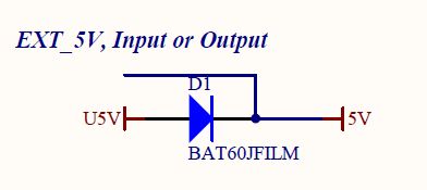

OP #3937319
So, ich konnte den Fehler nochmal eingrenzen. Ich habe die Vermutung,
dass ich das Board beschädigt habe:
Nach dem funktionierenden LED-Versuch wollte ich nun einen DS1820
Temperatursensor anschließen. Im stromlosen Zustand habe ich Vcc und GND
des Sensors mit einem GND und einem 3V Pin angeschlossen. Den DQ-Pin
hatte ich noch nicht dran. Dann habe ich das Board via USB verbunden und
es lief nicht an. Auf der Seite, wo der Debugger sitzt und auf der Seite
des anderen USB Anschlusses glimmte nur je eine rote LED.
Ich habe mir erstmal nichts weiter dabei gedacht, denn als ich den
DS1820 wieder abgesteckt hatte lief mein geflashtes LED-Demo. Und ab
hier kam es zu den beschriebenen Problemem. Wenn ich den DS1820 wieder
wie oben beschrieben anschließe, läuft das Board nicht an.
Wie gesagt, bei meinen letzten Experimenten konnte ich flashen und
debuggen. Was sich dazwischen geändert hat, war der DS1820.
Ich werde meine Fehlersuche fortsetzen...
OP #3937545
PROBLEM GELÖST!!!
Ich habe mal die Versorgungsspannungen geprüft und festgestellt, dass
schon an den 5V Messpunkten nur etwa 2,7V anliegen. Die Speisung erfolgt
über 5V des USB (U5V). Mit Hilfe des Schaltplans habe ich dann gesucht
und gemessen. Siehe da: über der Diode D1 fallen die "fehlenden" 2,3V
ab. Bei genauem Hinsehen fällt auf, dass das Gehäuse auch einen kleinen
Buckel hat. Also habe ich diese quick&dirty durch eine 4001er ersetzt
und siehe da: Board läuft und wird wieder über USB erkannt!
