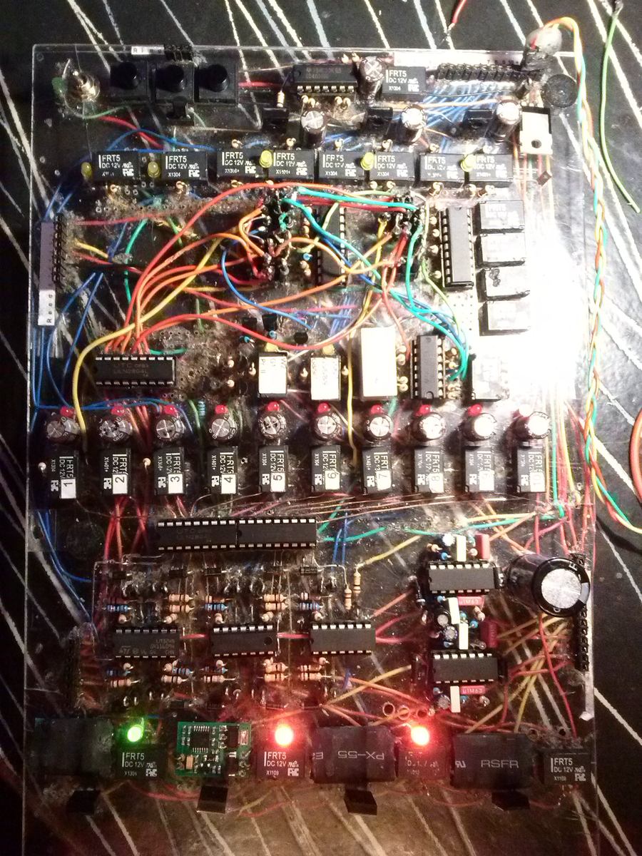

Hallo, in meiner Schaltung habe ich mit einigem Aufwand NPN-Transistoren (BC517) in Reihe mit 1 K Basiswiderstand (wird mit + geschaltet) und 100 K an die Basis an Minus (damit er nicht ungewollt durchstartet) verbaut. Es scheint so, dass ich so etwa nochmal bauen werde. Emitter Collector - Emitter Collector usw.usw.... Basis Basis Gibt es so etwas als vorgefertigte Sache z.B. als Art Transistorarray? Die Transistorreihen haben eine Länge zwischen 2-4. Gruß Harry

das brauche ich für eine analoge Modellbahnsteuerung mit Gleisbesetztmeldern und Weichenrückmeldungen. Also, wenn bestimmte Parameter erfüllt sind (z.B. Weiche 1 steht auf Abzweig "Transistor 1" und Gleis 3 ist besetzt "Transistor 2" und und und - dann ist der letzte Collector auf Minus und eine Schaltung kann über einen Reedkontakt ausgelegt werden. Derzeit habe ich ca. 50 Transistoren dafür verbaut. Nun, vielleicht gibt es gänzlich eine elegantere Lösung... Gruß Harry
Unabhängig von dem möglichen Nutzen einer solchen Schaltung bietet sich die Verwendung der sog. "Digitaltransistoren" von NXP an. Diese enthalten ein bzw. zwei Transistoren inklusive Basis-Vorwiderstand und Basis-Emitter-Widerstand. Zwei möglicherweise geeignete Typen wären: http://www.nxp.com/products/automotive/discretes/resistor_equipped_transistors/PEMH24.html http://www.nxp.com/products/automotive/discretes/resistor_equipped_transistors/PIMH9.html Ich empfehle aber ausdrücklich die Verwendung der parametrischen Suche von NXP: http://www.nxp.com/parametrics/71626/#/p=1,s=0,f=cc1ec0:09785,c=,rpp=,fs=0,sc=,so=,es=
Nichts gegen deinen Basteltrieb. Aber integrierte Und bzw. Oder Schaltkreise sind schon lange erfunden. Heutzutage würde man wohl einfach einen µC benutzen und die Logik programmieren. Das ist noch nicht mal schwer zu programmieren. Einzig die Anzahl an I/O könnte ein Problem sein, aber dagegen gibt es Schieberegister als Porterweiterungen. Sowas ähnliches mit Transistoren hab ich vor 35 Jahren das letzte mal gesehen. Muss in einer Elo gewesen sein. Fahrstrassensteuerung. Ein horrendes Transistorgrab.

Harald Schmidt schrieb: > Emitter Collector - Emitter Collector usw.usw.... > > Basis Basis das mal mal auf, denn mit dem Titel kann ich nix anfangen, Reihenschaltung von Transistoren ist mir neu, es würde sich schwerlich ein Arbeitspunkt für jeden finden lassen wenn einer dazwischenfunkt.
Joachim B. schrieb: > Harald Schmidt schrieb: >> Emitter Collector - Emitter Collector usw.usw.... >> >> Basis Basis > > das mal mal auf, denn mit dem Titel kann ich nix anfangen, > Reihenschaltung von Transistoren ist mir neu, es würde sich schwerlich > ein Arbeitspunkt für jeden finden lassen wenn einer dazwischenfunkt. so wie hier http://www.mcamafia.de/nixie/images/nix_eff1.jpg ein Und-Gatter, realisiert mit Transistoren.

na danke erstmal. Andreas Schweigstill schrieb: > sog. "Digitaltransistoren" von NXP Ok. Die Dinger sind relativ teuer ob es die für IC - Fassungen gibt, wer weiß. Karl Heinz schrieb: > Ein > horrendes Transistorgrab. Ja so sieht es aus. Karl Heinz schrieb: > µC benutzen und die Logik > programmieren. Weiß ich als Amateur echt nicht, wie es geht z.B. mit Schieberegister. Müsste man mir erklären. Transistoren, Relais, EX-Or-Gatter,Nor-Gatter und LM 324 habe ich bis jetzt geschafft zu verbauen(läuft auch)-mehr kann ich noch nicht. drei ??? schrieb: > Meinst du ein Und Glied? Ja. Das ist die fachmännisch Bezeichnung. "Oder" regele ich mit entsprechend benötigten Halbleiterdioden an einem Transistor. drei ??? schrieb: > Ich würde wahrscheinlich ein CPLD nehmen.... Die müssen programmiert werden. 1.weiß ich nicht wie. 2. Das Programm ist noch nicht mal klar. Wenn eine Sache geht probiere ich die nächste (bin halt Bastler) drei ??? schrieb: > Eventuell gehen auch Dioden und ein pnp oder ein 74xx30 bzw 133... Das klingt nach wenig Aufwand. Kannst du mir das näher beschreiben? Was speziell meinst du mit 74xx30 bzw 133? Gruß Harry

Andreas Schweigstill schrieb: > Wieso formulierst Du nicht Deine vollständigen Anforderungen? Wenn ich die wüsste würde ich hier nichts fragen. Nun hab ich gerade was mit Dioden und einem PNP probiert - man kann es auch mit Dioden und einem NPN nur alles invertiert machen - das ist gar nicht mal so dumm. Ich denke, meine Frage ist beantwortet. Danke und schöne Feiertage Gruß Harry

Also bevor Du nun irgendwas zusammenbastelst schreib Dir doch erstmal die Logik Deines Problems auf ein Blatt Papier. Wenn Du dann weißt welche Beschaltungen der Eingänge die passenden Ausgänge bedienen kannst Du daraus eine boolsche Gleichung machen und passende Gatter oder Programm daraus ableiten. Wenn es nur zwei Eingänge sind kommt ja maximal 2²=4 Zustände heraus, das geht mit jedem 8pin µC am schnellsten. Programmieren ist nunmal flexibler und schneller als diskrete Logik.

Harald Schmidt schrieb: > brennt bei mir (an Q) die LED. Was soll ich dazu sagen? (Mit unterdrückten Tränen: dann emittiert die LED bei 0.7V schon Licht. Nimm halt zwei Schottky). Denke folgerichtig, erinnere Dich an die Durchlasspanung einer Diode, Logik arbeitet mit High und Low Pegel, verwende eine Wahrheitstabelle, schalte an Q über eine weitere Diode den Transistor.

Problematischer mit den transistoren ist doch die Basis-Emitterspannung bei dem "oberen" der in Reihe liegenden Transistoren. Den "U_be" heisst es ja nicht ohne Grund. Der Transistor schaltet bei/ab U_be 0.7Volt (ca.). darunter sperrt er. in Sperrichtung angelegte Minus U_be kann er bis ca. 6Volt. Dann bricht die Basis-Emitter-Strecke durch, der Transistor ist defekt. Man muss also alle vier Steuersignale auf den jeweiligen Transistor beziehen und nicht auf Masse. beim unteren der vier geht das - ok. Mit Optokopplern kann man die Basis ansteuern. als Bezug das Emitterpotenzial des jeweiligen Transitors... klingt kompliziert. Huuh - brisaant Axelr. :)

Ein gesundes neues Jahr allen, und danke für eure Hilfe. Ich hab mich für ein Mischmasch von Dioden und Transistoren entschieden auf welches ich nicht näher eingehen will. Eine genaue Vorstellung was ich wollte und was überhaupt geht, hatte ich letztens noch nicht. Da es sich um eine Art Blockschaltung für 1 - 4 Modellbahnen handelt und die Züge unterschiedliche Geschwindigkeiten haben musste ich Einiges erstmal experimentieren. Nun läuft's. Meine ganze Schaltung aus analytischen Zweck auf Papier zu bringen ist mir momentan zu aufwendig. Sicher geht es auch mit AVR oder anderen Mikrocontrollern, aber das ist für mich absolutes Neuland und kann ich mir nicht in 2 Tagen reinziehen. Vielleicht wird es später mal. Hier ein Videolink meiner Verwirklichung: http://youtu.be/yz0qJNgElLM Gruß Harry
