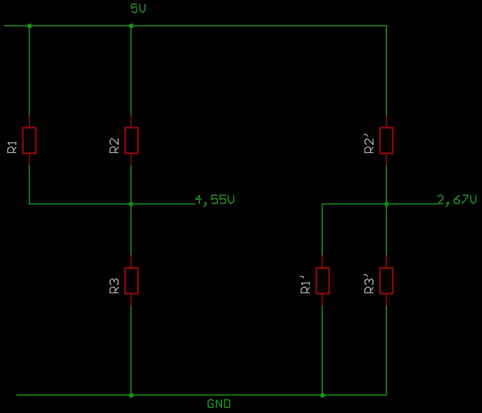

Spannungsteilerberechnung geht nicht.
Gast #259943
Hi Mathespezis.
Nach 6 DIN A4 Seiten geb ich es auf, diesen Spannungsteiler zu
berechnen:
Gegeben sind:
Versogungsspannung 5V
Ausgangsspannung 1: 2,67 V
Ausgangsspannung 2: 4,55 V
gesucht: R1,R2,R3
Ich dachte immer, die Parallelschaltung von R ist total easy.
Der Trick ist, das R1 mal an +5V, mal an Masse gelegt ist.
Ich habe auch R2 und R3 durch ein Poti getauscht und damit
experimentiert ohne Erfolg. Selbst R1 müsste ein poti sein.
Rein Logisch muss das doch gehen, oder?
Mein Ansatz war beide Netzwerke durch zwei Formeln darzustellen und
diese gleichzusetzen. Allerdings habe ich drei Unbekannte!
Ich hoffe nun auf eure Hilfe!!
Danke schon mal im Voraus!!!!
Uwe
Gast #259944
Richtig, zwei Gleichungen und drei Unbekannte.
Ist ja auch logisch: ob du nun 10 20 30 kOhm nimmst oder 20 40 60 kOhm,
der Spannungsteiler bleibt der selbe.
Nimm einfach einen Widerstand und gib ihm einen "praktischen" Wert,
z.B. 1kOhm und berechne dann mit den beiden Gleichungen die beiden
anderen Werte.
Gast #259945
Wieso nur 2 Gleichungen??
Es gilt:
Uges = Iges * Rges (1)
mit:
Uges = 5V
Iges = I1 + I2 (2)
I1 -> Strom durch R3
I2 -> Strom durch R2'
Rges = Rges1 + Rges2 (3)
Rges1 -> Widerstand der linken Schaltungshälfte
Rges2 -> Widerstand der rechten Schaltungshälfte
und nun hast du für den linken Schaltungsteil:
Uges = Rges1 * I1 (4)
U1 = R3 * I1 (5)
mit U1 = 4,55V
und für den rechten Schaltungsteil gilt entsprechend:
Uges = Rges2 * I2 (6)
U2 = ((R1 * R3) / (R1 + R3)) * I2 (7)
mit U2 = 2,67V
Und nun hast du 5 Gleichungen (1,4,5,6,7) und 5 Unbekannte
(I1,I2,R1,R2,R3) und musst nur noch alles einsetzen und ausrechnen.
Ich hoffe, es hilft!!
Michael
Gast #259947
Du hast leider nicht beachtet, dass deine Gleichungen nicht unabhängig
sind.
Damit sind es auch wieder 5 Unbekannte und 4 Gleichungen, also mehr
Rechenarbeit und zudem sind die Stromstärken nicht gefragt.
Du kannst dir einfach klarmachen, dass das Gleichungssystem gar nicht
eindeutig sein kann, d.h. dass du mehr Variablen als Gleichungen haben
musst. Überleg es dir an einem einfacheren Spannungsteiler:
5V-R1-2,5V-R2-0V
Lösungen sind beispielsweise R1=R2=100R, Iges=25mA und R1=R2=50R,
Iges=50mA und noch beliebig viele mehr.
Gast #259948
Nachtrag:
Die beiden relevanten Gleichungen sind:
((R1 R2)/(R1+R2)+R3)/R3= U / U2     (1)
und
((R1 R3)/(R1+R3)+R2)/R2= U1 / U     (2)
Setze zum Beispiel R3 = 1kOhm, löse (2) nach R1 auf, setze in (1) ein
und rechne R2 aus.

Gast #259950
Nein, die Schaltung ist nicht eindeutig. Nimm an, du hast eine Lösung
mit R1,R2,R3. Dann halbiere alle Widerstandswerte. Du hast immer noch
an jedem Knoten die gleiche Spannung anliegen.

Gast #259954
Das ist ein Gleichungssystem mit 3 Unbekannten und 2 Gleichungen (linker
und rechter Spannungsteiler). D.h. einen Widerstand, z.B. R1 durch eine
Konstante 'a' substituieren, dann die beiden Gleichungen von Jan in
eine ordentliche Form bringen und Gleichungssystem lösen.

Gast #259957
Potz Blitz, Jan! Perfekt!!
Gleich mal ausgetestet und funzt!!
Naja, bin wohl nen Schwachmathematiker :-))
Jetzt gilts nur noch eine Kombination zu finden, die in die normalen R
Listen passt. 1,42 und 5,9kOhm sind nicht ganz so gängig :-))
DANKE NOCH MAL AN EUCH!!!
Uwe

Gast #259960
@Jan:
Ich habe mir deine Lösung mal angeschaut: Ganz so einfach ist es
nicht,
für den linken Schaltungsteil stimmen deine Werte, für den rechten Teil
jedoch nicht. Man darf nämlich nicht einfach ein Widerstandswert
festlegen. Was du übersehen hast, man darf beide Schaltungsteile nicht
getrennt voneinander sehen, sondern gemeinsam. Damit hat man eine
zusätzliche Gleichung, nämlich:
Uges = Iges * Rges (siehe Gleichung 1 weiter oben)
Michael

Gast #259967
@Jan:
Das verstehe ich jetzt nicht...
Greif die mal das Excelcheet und gib ein:
U  4,99  V
U1  2,67  V
U2  4,5  V
R1  1,5  K
raus kommt dann 8,17K und 2,188K
nehme ich jetzt
R1=1,5K
R2=2,2K
R3=8,2k
kommt U2 = 4,5V aber U1 mit 1,86V raus.
Gast #259968
Wenn du da bei R1 was einträgst, funktioniert die Berechnung nicht
mehr...
Deine Tabelle kann nur für ein gegebenes R2 die Widerstände R1 und R3
berechnen, nicht irgendwie andersrum.

Gast #259973
Die beiden Gleichungen G1 und G2 sind nur die mathematische Beschreibung
der Beziehung in einem Spannungsteiler:
Das Verhältnis der beiden Widerstände ist gleich dem Verhältnis der
über ihnen abfallenden Spannungen.
Vielleicht hätte ich es etwas anders darstellen sollen, damit es klarer
wird:
                             R1 R2
                G1:        ---------  :  R3  = (U - U2) : U2
                           (R1 + R2)
Der erste Bruch ist gerade der Gesamtwiderstand der beiden parallel
geschalteten Widerstände, das dürfte ja bekannt sein.
Gast #259974
>Wenn man nun im Excel ein wenig mit den Spannungen spielt, ist es sehr
>erstaunlich, wie stark die Widerstände dann variieren!
>statt 4,55V nur 4,5V und aus dem 8,2K wird ein 9K Widerstand.
Auch hier eine einfache Erklärung:
Änderst du 4,55 in 4,5 , so änderst du die Differenz zu VCC von 0,45
auf 0,5, erhöhst sie also um 10%. Entsprechend wird der zugehörige
Widerstand auch um 10% größer.
(Bitte nimm diese Aussage nicht ganz genau, sondern sehe sie als
einfaches Anschauungsmodell an.)
