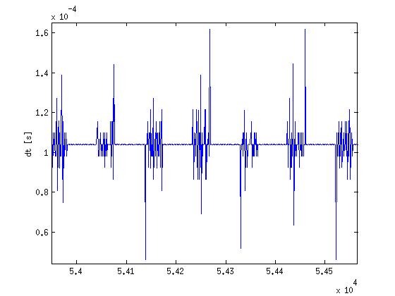

Ich wundere mich gerade über die Wandlungszeit des ADC von meinem AVR32.
Ich habe ihn im Freeruning mode und die ADC Frequenz ist auf 125kHz.
Laut Datenblatt braucht der ADC 13 Cycles für eine Wandlung. Jedes mal
wenn der Interrupt vom ADC kommt, übertrage ich das Resultat seriell.
Die Zeitdifferenz zwischen den einzelnen Startbits variiert aber ganz
anständig (Sollwert 0,104 ms) und ist nur selten einigermassen konstant
--> siehe Plot (Zeitdifferenz zwischen den Startbits auf der y-achse).
Warum ist das so? sollte die nicht ungefähr konstant sein?

#3939124
Mit welcher Frequenz läuft der µC , und welche Baudrate soll das ergeben
Es könnte durchaus sein, dass einfach die Übertragung zu lange dauert:
So wie es aussieht 25 µs für das einsortieren ins Array, 50 µs für die
10 expliziten delays. Da sind nur noch 30 µs über.
Der alternative Code ist schneller, selbst wenn man das Startbis
explizit einfügt. Das Delay muss man ggf. minimal anpassen. In beiden
Fällen hängt die Laufzeit ggf. minimal davon ab welcher Zweig beim IF ..
Else genommen wird. Wenn man es schon mit dem Array macht, dann gleich
die Werte rein die man ausgeben will (0 oder (1<<4)), so dass man da
kein IF mehr braucht.
Sonst wäre auch noch zu überlegen über der Fehler ggf. bei der Messung
der Zeiten liegt.
Der free running ADC interrupt kommt gleichmäßig alle 13 Zyklen des ADC
Taktes. Den kann man sogar für Software UART nutzen und gibt bei z.B. 8
MHz Takt auch gleich die Standard-Baudraten.

Gast #3939560
Interrupt benötigen einige Taktzyklen bis zur Ausführung. Der aktuell
ausgeführte Befehl wird niemals unterbrochen. Unter Umständen wird sogar
noch ein Befehl mehr ausgeführt. Erst danach findet der Sprung zur ISR
statt.
Ich hab' die genauen Zahlen nicht im Kopf, glaube jedoch, dass bis zu 10
Takte Verzögerung vorkommen. Auf jeden Fall ist die Verzögerung
unregelmäßig.
#3939665
Die Verzögerung hängt von den Befehlen ab, die ausgeführt werden. Am
langsamsten sind Aufrufe von Unterprogrammen (dürften bis 6 Zyklen
sein). Damit hat man eine Unsicherheit bis etwa 5 Taktzyklen. Mit
Atomaren Blöcken per CLI SEI kann es noch länger dauern, aber das sollte
man vermeiden.
Wenn das Hauptprogramm nichts tut, wird da aber keine
Unterprogrammaufruf drin sei. Sondern nur ein einfacher Rücksprung damit
hätte man dann nur 1-2 Zyklen Unsicherheit. Mit dem Aufwachen aus dem
Idel-Modus kann man sogar ein definierte Reaktionszeit erreichen.
Das Problem dürfte die zu lange Laufzeit sein.

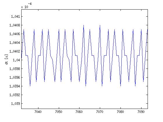

Gast #3941773
> Taktes.
Ja, das tut er :)
Bei 50000 Samples war der maximale Zeitunterschied der Startbits im
Bereich 2e-7 s (siehe Plot), was etwa 3 Zyklen Unsicherheitspannweite
bedeutet. Ich rechne jetzt mal mit +-2 Zyklen. Vielen Dank für diesen
Hinweis!
> explizit einfügt.
Ja das ist er definitiv und jetzt ist auch noch ein bischen Luft nach
oben :) Vielen Dank an Peter II an dieser Stelle!!
> der Zeiten liegt.
Ist mir jetzt ein bischen peinlich aber dies war schlussendlich das
Problem... Mein erster Code hätte auch schon funktioniert aber jetzt
habe ich ja eine schnellere Lösung. Einmal mehr wäre eine kritischere
Haltung dem eigenen Code gegenüber angebracht gewesen.
Ich denke ich kann das Thema abhacken.
Vielen Dank für die rasche und kompetente Hilfe!!
