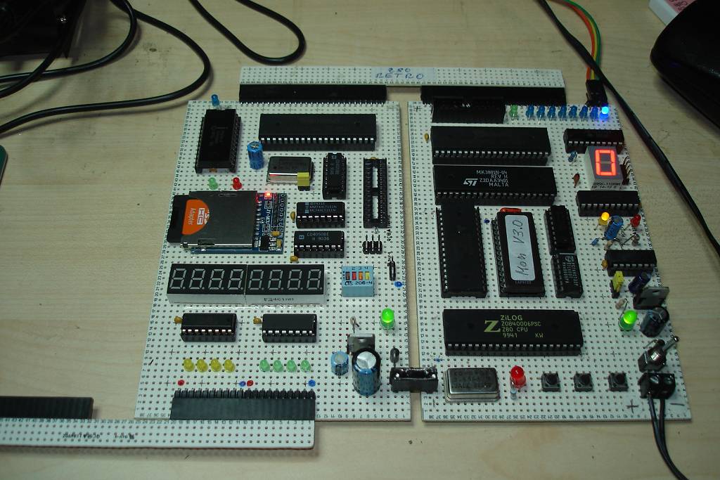

Achso - um welche Plattform geht's denn letztlich? 800x600 auf dem Z80
dürfte ja wohl utopisch sein?
von Christian J. (Gast)
Synchron auf dem PC unter Linux, erstmal da gescheit, dann portiere ich
es mit weniger Auflösung......

von Roland P. (pram)
Auf einer x86 CPU magst du in allen Punkten recht haben, so wie ich den
OP verstanden habe, soll es aber später auf einer Z80 CPU laufen und da
sieht die Sache wieder ganz anders aus.

Doktorarbeit zu implementieren auf einem Z80 im Eurokarten Format :-)
Ich schaue grad auf den 1/2m hohen Schnee draußen und die Bergkuppe
gegenüber und schreibe eine Lookup Tabelle, Kerze an, Tee dabei.... so
macht Programmieren Spass.
>>Evtl. eine baumstruktur mit informationen in den nodes ob sich weiter
>>hinten belegte zellen befinden.
Setzt einen Heap voraus, der etwas größer ist als meine 2KB... sonst
gute Idee.

Seufz...... die 800x600 waren für den PC, es werden 80x24 später auf
einem Z80.
