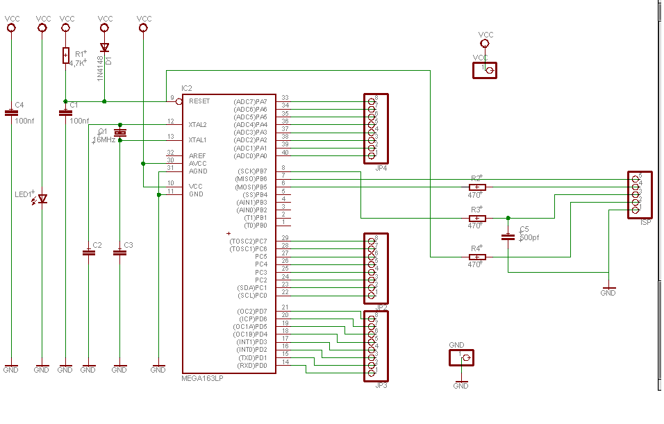

hallo
da ich ein anfänger im bereich microkontroller bin bitte cih darum das
sich irgenwer bitte meine schematic mal ansieht und mir sagt ob etwas
falsch ist.
der hintere aufbau dient zum anschluss an den seriellen port
mfg nutter

das bild ist etwas schwammig. Ist das ein 47µF Kond. am resetpin?
von Klaus Bröntgen (Gast)
scheint so. einfaches rc-glied zum verzögerten freigeben des resets nach
dem power on. habe ich bei digitalen schaltungen auch gerne gemacht
(welche ohne controller). problem: bei kurzen einbrüchen der
versorgungsspannung wirds kritisch, da der elko die spannung zu lange
hält, den controller nicht resettet, aber die peripherie sich bereits
"verschluckt" hat.....

Das Reset am ISP musst Du irgendwie falsch verstanden haben. Es ist die
ISP Schaltung, die den AVR resettet, nicht umgekehrt.

von Patrick (Gast)
Nutter,
möchtest du die Schaltung in-system Programmieren? wenn nicht kannst du
dir den Widerstand sparen und den Port direkt an die positive
Versorgungsspannung hängen
von nutter (Gast)
ich möchte in-system programmieren
von Patrick (Gast)
OK, dann ist die Resetschaltung schon fast perfekt. Eine Diode zum ESD
Schutz solltest du vielleicht noch spendieren (siehe Application Note
AVR042)

von Unbekannter (Gast)
Die Reset-Schaltung mit dem Transistor ist so definitiv nicht
ISP-tauglich.
Das Im-System-Programmiergerät muss die Reset-Leitung auf GND ziehen
können.
Am einfachsten löst Du das, in dem Du C1 durch 100 nF ersetzt, R1 so
auf 4,7 Kiloohm verkleinerst, und R3, R7 und T1 ersatzlos streichst und
mit dem Reset-Signal direkt auf den entsprechenden Pin von JP-1 gehst.
Die Diode für den Reset kommt mit der Anoden an den Reset-Pin und mit
der Kathode an VCC.
Die Widerstände R2 und R4 bzw. R5 und R6 werden Dir beim ISP-Betrieb
evtl. Ärger machen.
Wenn Du die Z-Dioden D3 und D2 unbedingt drinn lassen willst (wozu
eigentlich), solltest Du die Widerstände unbedingt kleiner machen,
ansonsten kannst Du wie gesagt Probleme mit ISP bekommen.
Als Längswiderstände um die ISP-Anschlüsse zu schützen würde ich
maximal 470 Ohm verwenden.

gut ich arbeite daran. mir stellt sich noch die frage wie ich die
kondesnatoren C2 und C3 dimensionieren muss?
C2 und C3, das sind die an den Quarzen.
Das hängt vom verwendeten Wuarz ab. Bin mir nicht mehr sicher, aber das
war glaube ich die Parallel-Kapazität des Quarzes dividiert durch 2.
Kann mich aber auch irren. Möge jemand anderes das bestätigen oder
revidieren.
Dabei musst Du beachten, dass wenn Du einen IC-Sockel verwendest, der
schon mal so 6 pF bis 8 pF bringt, also die Kondensatoren entsprechend
verkleinert dimensionieren.

ich benutze diesen quarz:
QUARZ 16,000000 MHZ/HC -49/U
Parallelkapazität= 7pF
dann wären beide condensatoren ungefähr 3,5pf groß oder wie mienst du
das?
Die schaltung die ich für den isp aufgebaut habe ich von hier:
http://s-huehn.de/elektronik/avr-prog/avr-prog.htm
ich hab dort einfach die schaltung für die serielle schnittstelle
nachgebaut. was ist daran falsch?
hab meine neue schaltung jetzt so aufgebaut wie oben beschrieben
ist sie jetzt besser?

von Rick (rick)
1. die Diode D1 in Sperrrichtung schalten
2. an die LED einen entsprechenden Vorwiderstand (in Reihe)
3. den Programmer würde ich extra aufbauen, da ist er variabel
einsetzbar
Rick

von dirk (Gast)
R1 =10k
C1=47nF
C2=C3=27pF kerko
LED braucht einen Vorwiderstand 180-220 Ohm bei Vcc=5V
 Was soll C5 ?
Vcc= 5V ?

Ok, dann setz den Programmer mit aufs Board, kein Problem. Überleg halt,
ob Du zum Programmieren die serielle (level-shift notwendig) oder die
parallele (nur ein paar Widerstände bzw. 74HCT244 als Puffer notwendig)
Schnittstelle nehmen willst.
Vielleicht probierst Du auch vorher mit einem Breadbord etwas rum.
Achja, wenn Du den integrierten AD-Wandler nutzen willst, sollte AREF
richtig beschaltet sein und AVCC und AGND entkoppelt werden.

Was bedeuten eigentlich die grünen Kreise an jedem Anschluß? Macht Eagle
das immer so?

von nutter (Gast)
die grünen kreise macht eagle nicht immer. der layer auf den die kreise
sind heist "pins"
die sind zur hilfe da damit du weist wo du anschliesen musst damit die
leitungen auch wirklich mit den bauteilen verbunden sind.

so schaltung ist fertig aufgebaut und das isp kabel hab ich auch
gemacht.
wenn ich mit ponyprog das kabel teste dann meldet es "test ok"
wenn ich aber dann ein programm auf den controler schreiben will dann
kommt der fortschritsbalken in dem schreiben steht und nach ca 5sec
wird gemeldet "falsches oder fehlendes device"
ich hab den atmega16 angegeben
woran kann das liegen?
