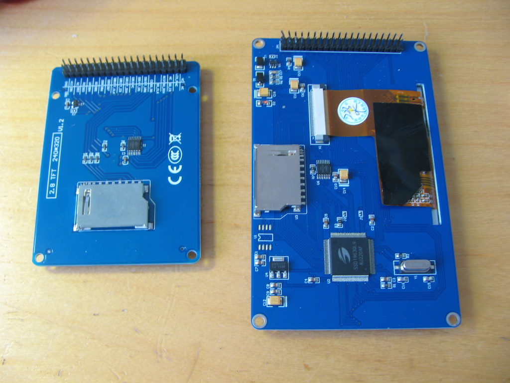

Das Panel ließ sich natürlich nicht auf Anhieb in Betrieb nehmen -
Pixeltakt und Auflösungen sind ja anders. Nachdem ich alles angepasst
hatte, lief es jedoch immer noch nicht, und eine genaue Untersuchung der
Platine förderte zutage, dass der SSD1963 nirgendwo sichtbar aufgelötet
ist wie bei der 4,3'-Variante. Statt dessen ist das Panel direkt an die
40-polige Pfostenleiste angeschlossen mit exakt denselben Benennungen
der Daten- und Kontrollpins (DB0-DB15, RS, WR usw.).
Ehe ich mich nun weiter mit vielleicht falschen Timings beschäftige:
Kennt jemand diese 2,8"-Displays? Kann es sein, dass da bereits intern
ein SSD1963 verbaut ist? Platzmäßig sieht es nicht gerade hoffnungsvoll
aus.

Gast #3940269
Zeig doch mal ein Foto oder einene Link auf dein TFT.
Die ebayer wissen oft nicht was sie wirklich verkaufen, oder
sind aufgrund der Masse an Artikeln voll überfordert die
korrekten Angaben zu machen
Da ich gerade mit einem 2.8" Teil herumspiele ..... :
Die sind eigentlich mit einem ILI9325 ausgerüstet, meines jedenfalls.

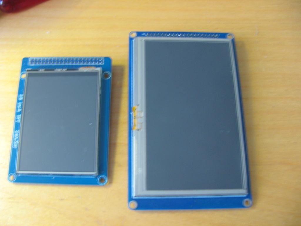

OP #3940291
Salut,
danke für die schnelle Rückmeldung. Ich nehme auch an, dass da kein
SSD1963-Controller drauf ist und dass der Anbieter gar nicht genau weiß,
was er da offeriert, denn er hat auch noch eine Platine mit 3,2" im
Angebot, die nach seinen Fotos genauso leer ausschaut wie meine, aber
dort steht in der Spezifikation explizit "SSD1963 or SSD1289 touch panel
controller".
Anbei die Fotos von der kleinen und der großen Variante. Ich schau jetzt
mal, dass ich das ganze rückabwickle, weil sich meine Routinen doch sehr
auf den Bildspeicher des SSD1963 verlassen.

Gast #3940296
Das linke TFT schaut genau so aus wie meines.
Und ich steuere das Teil mit ILI9325 - Methoden an.
Den SSD1289 müsste man ja wirklich irgendwo sehen, unter
dem Display kann man ihn nicht verstecken.
OP #3940312
Danke, jetzt wird das klarer. Grundsätzlich sollten meine Funktionen
auch auf den ILI9325 übersetzbar sein. Ist nur etwas mehr Arbeit. Sehe
ich das richtig, dass der 40-Pin-Header lediglich das "i80/16-bit System
Interface" umsetzt?
Grüße, JL7
OP #3941665
Salut nochmal,
das war jetzt doch einfacher als gedacht. Ich nutze für den SSD1963 als
Basis die UTFT-Bibliothek von Henning Karlsen, und die bringt auch für
den ILI9325 eine Initialisierung mit. Alle übergeordneten
Grafikfunktionen laufen daher wie vorher, nur mit etwas weniger Platz
als beim 4,3"-Display.
Grüße,
JL7/Frank

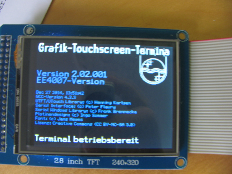

OP #3942509
Hi Isidor,
:-) Wenn ich nur das Display mit ein bisschen Text beschrieben hätte,
dann stimmt das natürlich. Tatsächlich wird es aber von zwei AVR
gesteuert, einer für das Bild, einer für den Tozchscreen. Und es bildet
tatsächlich ein richtiges Terminal nach mit Scrollen usw. und noch ein
paar Grafikfunktionen mehr. Ich habe das mal hier beschrieben:
http://www.brennecke.org/?page_id=3053. Das war ja der Grudn, warum ich
Sorge hatte, dass es mit einem ILI9325 sehr komplex werden würde.
