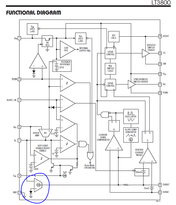

ich beschäftige mich zur Zeit mit dem LT3800 von Linear Technology.
Auf der Seite 7 im Datenblatt ist das Blockschaltbild.
Ganz unten links (blau umrandet) ist ein komischer
"Operationsverstärker".
Was genau bedeutet das? und was macht die Diode am positiven Eingang?
Weiter oben (da wo "Error Amp" steht) gibt es so etwas Ähnliches auch
und ich vermute, dass das ein OP mit Stromausgang ist? (die Einheit von
g_m ist μmhos) ?
Über ein paar Erklärungen würde ich mich sehr freuen.

Der eingekreiste Block ist offenbar der Komparator für die
Überstromabschaltung. Der sollte eben nicht Dein Problem sein.
Schwingprobleme treten gerne auf mit Frequenzen deutlich unterhalb der
Taktfrequenz.
Ist dies hier der Fall?
Der "Error Amp" ist hier maßgeblich und das daran hängende
RC-Kompensationsnetzwerk.
Die Stabilität der Regelung beobachtest Du am besten am Ausgang dieses
Fehlerverstärkers (pin7) mit dem Oszilloskop.

LTspice bietet sich hier an, weil alle Bausteine von Linear nicht nur in
deren Bibliothek sind, sondern man kann auch gleich das Bauteil mit
fertiger Applikationsschaltung, also praktisch das vollständige EVA-kit,
hochladen und sofort loslegen.
Das sieht dann so aus:
