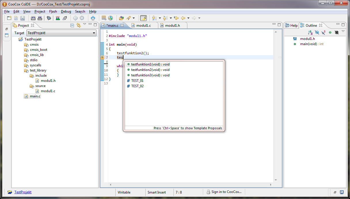

ich bin grade an einem größeren Projekt beschäftigt und habe viele
Software-Module. Ein Software-Modul besteht dabei aus einer C-Datei mit
der dazugehörigen Header-Datei.
Als Entwicklungsumgebung wird CoIDE von CooCox in der aktuellen Version
1.7.7 verwendet.
Nun zum Problem:
Beim Programmieren werden mir zu viele Einträge vorgeschlagen, die
jedoch nicht sichtbar sein sollten.
Mein Ziel ist eine Beeinflussung der Sichbarkeit von Funktionen in
anderen Programmteilen. Deshalb sind Funktionen (bzw. deren Prototypen),
die nicht global sichtbar sein sollen, nicht in den Header-Dateien der
entsprechenden Module implementiert sondern in den dazugehörigen
C-Dateien.
Zur Erläuterung des Problems habe ich ein Test-Projekt angelegt (siehe
Anhang "CooCox_Test.zip"), in dem nur ein Modul verwendet wird. Der
prinzipielle Aufbau des Test-Projekts mit den Funktionen ist im
"Bild_1.png" im Anhang dargestellt.
"testfunktion3()" wurde hervorgehoben, denn wenn diese von "main" aus
aufgerufen wird, gibt es eine Compiler-Warnung mit dem Hinweis
"implicit declaration of function 'testfunktion3'".
Diese Warnung ist völlig korrekt und auch erwünscht.
Die Frage ist, warum CoIDE mir die "testfunktion3()" beim Programmieren
in "main" vorschlägt (siehe "Bild-2.png")?
Diese sollte in der Vorschlagsliste nicht erscheinen. Dies ist störend
und fehlerträchtig.
Ich habe das gleiche Test-Projekt in Atmel Studio (Version 6.1)
erstellt. Dort wird die "testfunktion3()" nicht vorgeschlagen. So sollte
dies auch in CoIDE sein.
Hat jemand eine Lösung bzw. eine Idee, wie man die Liste der
vorgeschlagenen Einträge durch eine korrekte Analyse der Header- und
C-Dateien reduzieren kann?
In den Einstellungen habe ich nichts Passendes gefunden.
Vielen Dank schonmal für die Unterstützung.

#3942059
@Daniel (Gast)
>C-Dateien.
Wer macht denn sowas? Dafür gibt es doch das Wort static.
Probier mal static.
Die ist wahrscheinlich ein wenig oberschlau und ignoriert, dass dein
Prototyp fehlt.

Das Problem ist ja nicht die Warnung. Ich möchte ja die Funktion in
"main.c" erst garnicht aufrufen können, d.h. falls diese aufgerufen
wird, sollte die Kompilierung mit einem Fehler abbrechen.
@Falk Brunner (falk)
"static" kannte ich bis jetzt nur im Zusammenhang mit Variablen.
Das scheint jedoch die Lösung des Problems zu sein:
CoIDE schlägt mir die mit "static" definierten Funktionen nicht mehr vor
und es gibt einen Kompilierabbruch, wenn diese Funktion in anderen
Modulen verwendet wird.
Ein Modul würde ich also wie folgt aufbauen:
In der Header-Datei:
Alle Funktionsprototypen (und Datendeklarationen), die global sichtbar
sein sollen (also im gesamten Projekt)
In der dazugehörigen C-Datei:
- Funktionsdefinitionen der im Header deklarierten globalen Prototypen
- Lokale Funktionen, die nur in dem Modul sichtbar sein sollen (mit
Schlüsselwort "static")
Wäre eine solche Implementierung "richtig" oder ist es eher ungewöhnlich
und nicht zu empfehlen?

Gast #3943193
Vielen Dank für die Antworten und Hinweise.
Die Bedeutungen des "static"-Schlüsselworts habe ich bereits
recherchiert und das ist es, was ich gesucht habe.
Durch die Verwendung von "static" für modul-interne Funktionen sind
diese in anderen Programmteilen (Modulen) nicht sichtbar. Werden diese
trotzdem verwendet, so wird der Kompiliervorgang mit einem
entsprechenden Fehler abgebrochen.
Und CoIDE schlägt mir die modul-internen Funktionen in anderen Modulen
auch nicht mehr vor.
