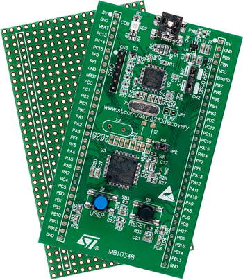

Hallo, ich habe bislang ausschließlich mit AVRs gearbeitet. Inzwischen besitzte ich zwei ARM Boards von Atmel sowie ein STM32F0 Discovery Board. Habe jedoch noch nichts sonderliches halt damit gemacht. Gibt es empfehlenswerte kleine Mini Boards? Zum Programmieren kann ich soweit mitbekommen habe, die Schnittstelle SWD auf den STM32 nutzen. Die Spannungsregelung muss nicht auf dem Board selber sein. Genausowenig wird ein USB Anschluss gebraucht. An das Board werden 8 Taster angeschlossen, 2x PWM für einen MiniaturMotor sowie ein paar kürzere Stück WS2812B (8x 8Leds)
Was gefällt dir an dem Discovery nicht? Es gibt auch einen einfacheren Nachfolger, nennt sich nucleo. Da ist nicht soviel vorverdrahtet, das macht es vielleicht sogar einfacher.
Hallo Klaus, nur um sicher zu gehen, dass wird das gleiche Board meinen [1/Quelle ST]. Ich finde das Teil persönlich viel zu groß und ist auf einem einfachen Breadboard nicht zu benutzen. Habe nun 2x 65er Breadboards auseinander gestellt. Mir würde ein ARM auch mit deutlich weniger Pins ausreichen. Bei dem Discovery ist die länge ja auch durch die vielen Pins mit verschuldet. Das Infineon sieht schon mal so verkehrt nicht aus. Habe gerade gesehen, dass es den Teensy inzwischen auch nun bei ebay und auch in Deutschland verkauft wird. So etwas hab ich mir in etwa vorgestellt. Wenn sich der Preis bei einem ähnlichen Board noch halbiert, wäre der ideal.

Stefan S. schrieb: > nur um sicher zu gehen, dass wird das gleiche Board meinen [1/Quelle > ST]. Ich meinte sowas: http://www.exp-tech.de/stm32-nucleo-development-board-for-stm32-f0-series-with-stm32f030r8t6-mcu-supports-arduino Das gibt es in ein paar Varianten, ist auch etwas kleienr als das Discovery (etwa 2/3).

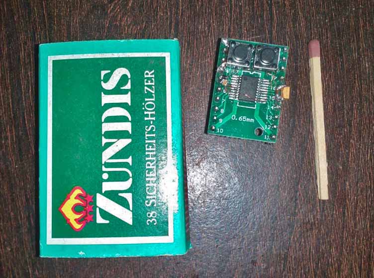

Günstig selber löten wäre eine Alternative: Beitrag "~1€ ARM-Cortex-M0 (STM32)-Bord selbstgestrickt" Die hier sind gut und günstig: http://www.aliexpress.com/item/5pcs-lot-mini-Stm32f103c8t6-system-board-stm32-learning-development-board/1609776591.html Oder etwas platzsparender: http://www.aliexpress.com/item/STM32F103C8T6-ARM-STM32-Minimum-System-Development-Board-Module-For-Arduino/32246273606.html Die weiter oben verlinkten blauen Boards mit Doppel-Pinreihen von LC Technologies sind nicht so der Bringer, da muss man nachfrickeln, um etwa den ADC sauber mit Strom zu versorgen.
Hi, ich habe mir ein wirklich ein minimales Board gemacht, es ist für einen STM32F030Fx. Es enthält nur die MPU, einen LDO und drei Kondensatoren. Wenn Du die Versorgungsspannung direkt hast, ist nur ein Abblockkondesator zusätzlich zur MPU notwendig, der LDO und zwei Kondensatoren fallen dann weg. Habe das Board aber noch nicht getestet, warte noch auf Post von OSH Park. Habe auch noch eine etwas größere Version mit Platz für einen Quarzoszillator und SWD Anschlüssen gemacht. EDIT: Wahrscheinlich ist das Layout nicht optimal, insbesondere bzgl. des Abblock-Cs. Bei Bedarf stelle ich gerne die Daten (DipTrace) zur Optimierung zur Verfügung.
