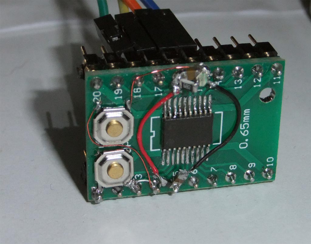

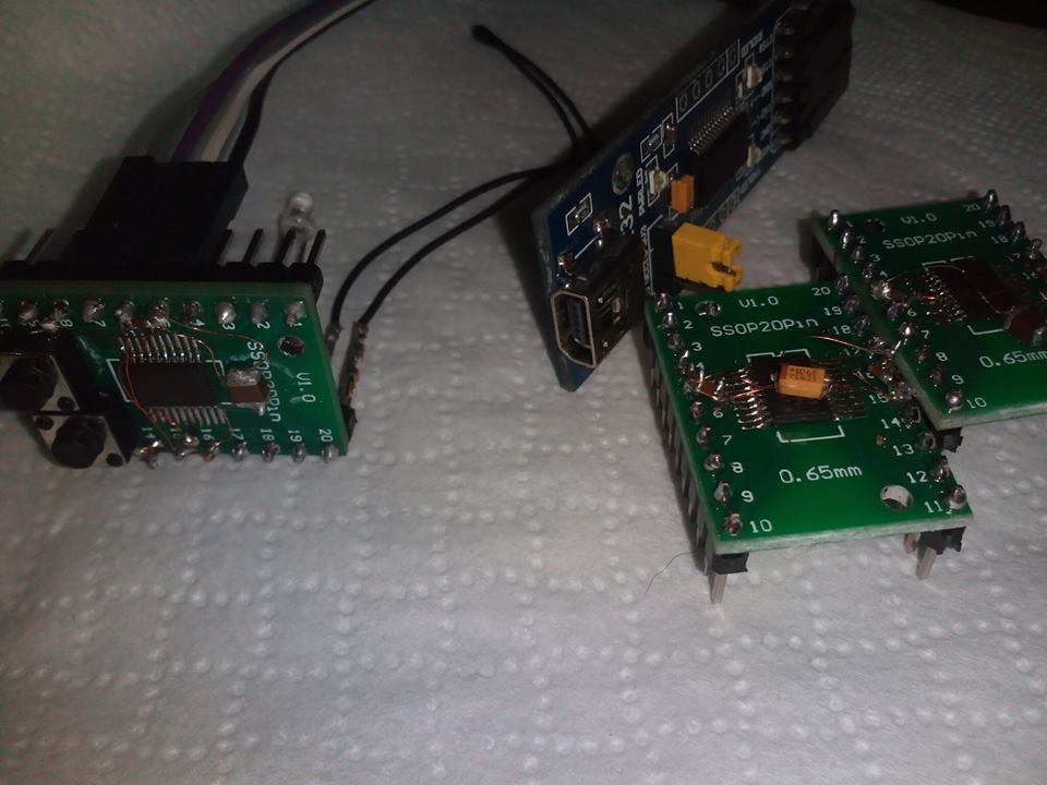

Anfang des Monats habe ich ein Minimal-Board mit Cortex-M0-Kern basteln
wollen: ein Minimum STM32 Board. Zwei Wochen später startete ein Thread
im EEVBlog
(http://www.eevblog.com/forum/microcontrollers/stm32-ghetto-style/) mit
ähnlicher Idee. Informationen dort waren zunächst spärlich, weshalb ich
das hier zum Nachbauen vorstellen möchte.
Ganz ohne Zusatzbeschaltung ist gar nicht nötig, ich habe noch
Blockkondensatoren mit 100nF zwischen Vcc/AVcc und GND gelötet sowie für
beide einen gemeinsamen 10µF-Kerko integriert. Am Ende habe ich den
"frei schwebenden" 10µF mit einem Tropfen Sekundenkleber auf freier
Fläche fixiert. Das Löten ging erstaunlich gut und einfach - ordentlich
Lotfluss (RMA 223 ging gut) auf die Platinenkontakte, Prozessor
ausrichten und mit einem Tropfen Lötzinn auf der Spitze von den
Prozessorpins über die Kontaktflächen streichen. Entlötlitze hilft,
überschüssiges Lot aufzunehmen.
Zwei Pinreihen einlöten, anschließend die Kondensatoren dazu. Wie man
auf dem Foto sieht, nicht optimal, aber in dem Frequenzbereich noch
unkritisch. AVcc ist mit Kupferlackdraht an Vcc angeschlossen. Das
sollte also auch für ADC-Messungen ausreichen.

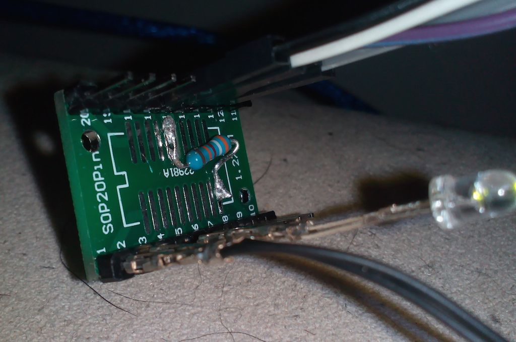

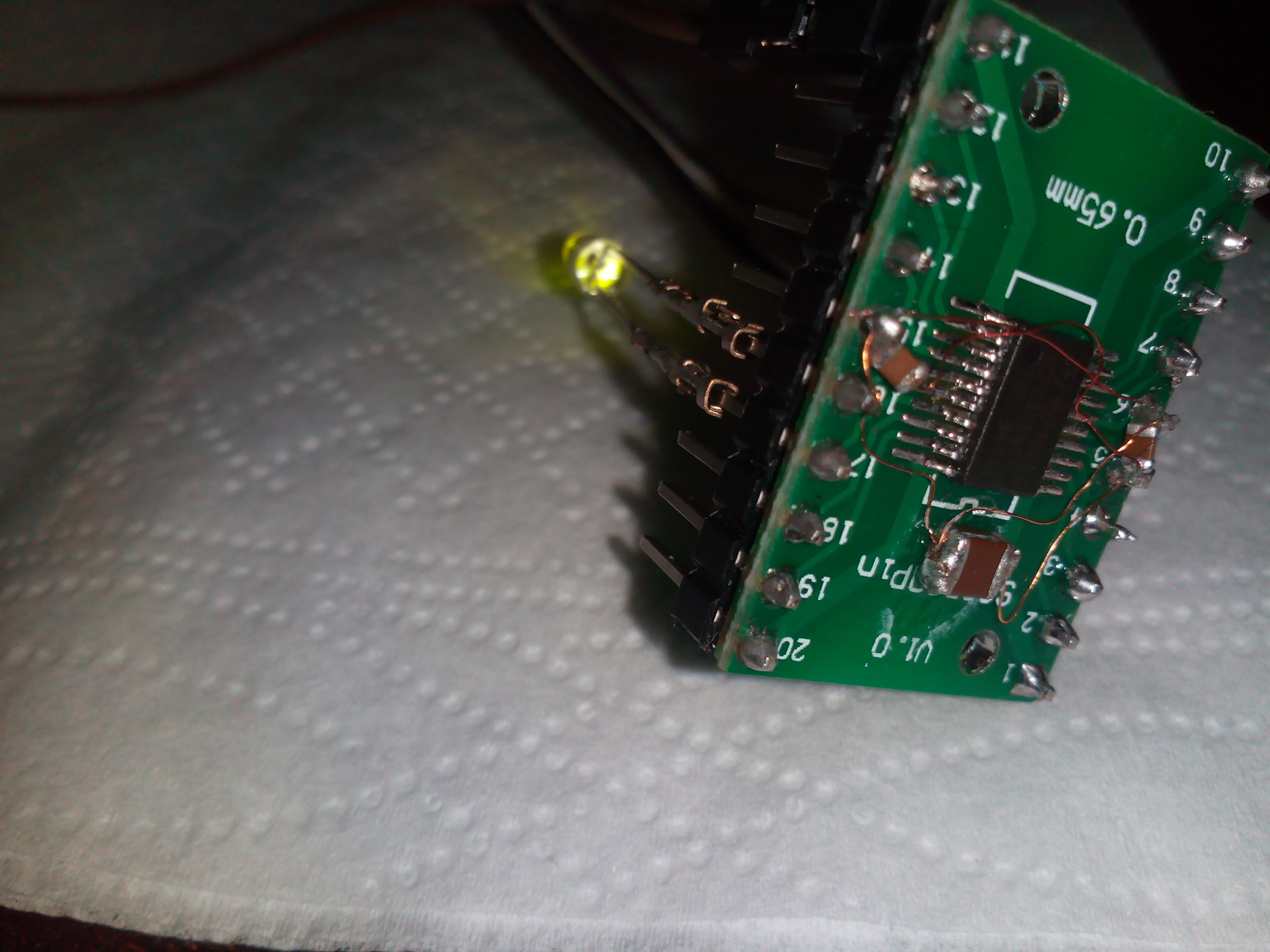

Als Test dient ein schnell gestricktes Blinky (ich nutze die STM
Standard Peripheral Lib):

Via SWD / ST-LINKv2 kann ich den µC verbinden - das Flashen schlägt
jedoch nach dem "Flash erase" fehl. Daher der Preisklasse angemessen die
Alternative, den Bootloader zu verwenden und einfach via UART (TX - PA9,
RX PA10) und stm32flash zu flashen. Das klappt dann auch einwandfrei:

Hier noch ein Clip von dem Board im Einsatz - es funktioniert wirklich
http://youtu.be/oX-A-OXUrns

Anstatt nur zu blinken, dimme ich die LED jetzt gemütlich.
http://youtu.be/hkWmO3jxxbs

Das Rumgestecke der Kabel ging mir arg auf die Nerven, daher habe ich
jetzt zwei 5x5mm-Print-Taster eingelötet. Einer verbindet BOOT0 mit nRST
und hält durch anlöten der Beinchen an die Pin-Basis.
Der zweite Taster zwischen Vss und nRST hält durch Sekundenkleber, die
Verbdindung selbst ist mit Kupferlackdraht aufgebaut.
Da ist natürlich nichts entprellt, manchmal muss man mehrmals drücken -
aber immer noch besser, als immer Kabel hin- und herzustöpseln. Das tut
den Kontakten nicht gut und verbessert die nicht grade.
Zum Flashen dann also: BOOT0-Taster drücken und halten, Reset drücken.
Flashprogramm starten bei gedrücktem BOOT0-Taster. Wenn fertig,
loslassen und nochmals Reset drücken. Klingt komplizierter, als es ist.
Und ist auf dem Platz auf dem Adapterplatinchen gerade noch so
unterzubringen.

Weitere Fortschritte: BOOT0 floating ist eine schlechte Idee. Dadurch
startet der µC manchmal nicht. Laut Datenblatt (S. 62) hat nRST einen
internen Pullup von minimal 30kOhm, typisch 40kOhm, maximal 50kOhm. Den
missbrauchen wir bislang zum Setzen von BOOT0 auf 1, für den Bootloader
respektive Flash-Modus.
Also fehlt da noch ein Pulldown an BOOT0; Dank der doppelseitigen
TSSOP20-zu-DIP-Platine ist noch etwas Platz zum Einlöten. Ich habe einen
250kOhm-Widerstand genommen, das reicht schon: Der µC startet nun
verlässlich durch :)
Unter Windows funktioniert jetzt auch das ST-Werkzeug ST-Util; ich habe
neben den SWD-Verbindungen noch RST auf nRST gelegt. Damit konnte ich
dann auch via ST-Link das .hex brennen. Debugging/Step-by-Step/Register
auslesen klappt damit auch. Nur unter MacOS mag das st-util/texane noch
immer nicht über "Flash erase"/"flashloader in den SRAM laden und
starten" hinaus - immerhin ist der Speicher danach schön leer ;)

So, jetzt noch Pulldowns in die anderen beiden vorbereiteten Boards
löten ...

von Dirk K. (dekoepi)
Hätte ich eigentlich auch so gemacht, aber der Platz ist knapp und an
VCC/VSS hängen schon so viele Kupferlackdrähte. Da nRST einen Pullup
benutzt, kann man also auch von dort den 1-Pegel abholen. Nachteile sehe
ich bislang keine.
Der Denkfehler war nur, dass man BOOT0 vielleicht auch im Zustand
floating lassen könnte für "Normalbetrieb". Und das geht gehörig schief.

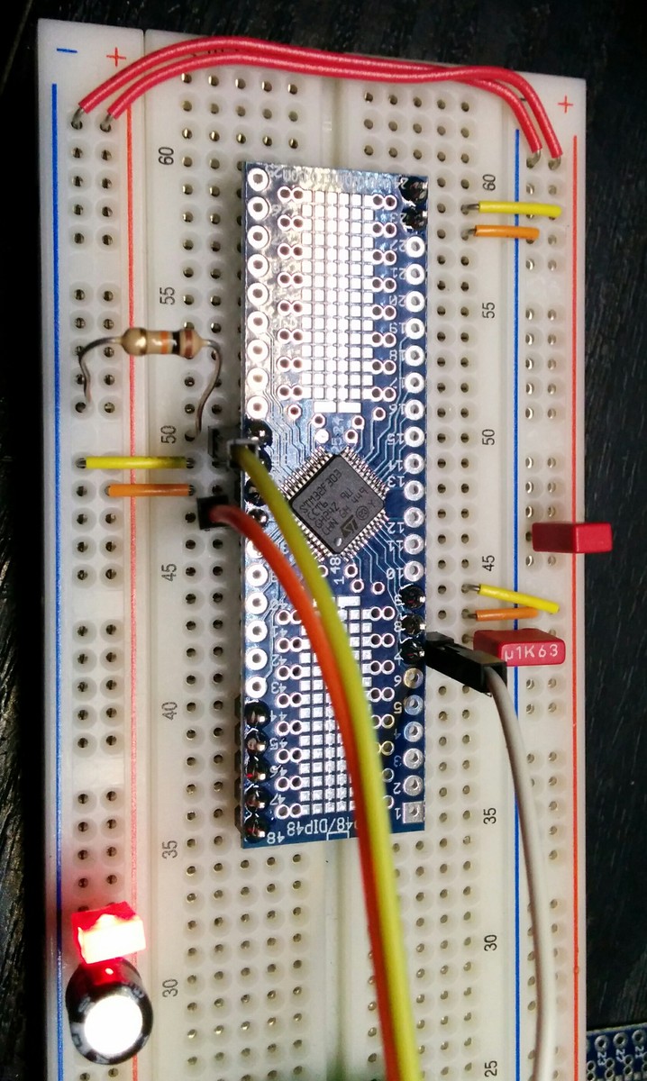

von Alexander B. (Firma: brickwedde.dev) (alexbrickwedde)
So, die aus Kanada bestellten LQFP48-DIP48 Adapterplatinen sind endlich
gekommen. Die bleifrei vorverzinnte Platine mit bleihaltigem Lot
"vorbehandelt", den Chip mit Tesa draufgeklebt und die Pins einzeln
herunterdrücken und anlöten hat super geklappt (RDS80 bei 350° und 1mm
Bleistiftspitze) - der 1. Versuch mit bleifreiem Lot ging schief...

Minimal-Beschaltung:
(im Prinzip wie beim STM32F030)
Pin7 (NRST) mit 100nF auf Gnd -> RST
Pin8 auf Gnd
Pin9 auf Vcc
Pin34 SWDIO mit 10k auf Gnd   -> SWDIO
Pin35 auf Gnd
Pin36 auf Vcc
Pin37 SWDCLK                  ->SWDCLK
Pin44 BOOT0 auf Gnd
Vcc mit 100nF und 10µF auf Gnd
...Alex

Hallo Zusammen,
nach einigen kleinen Spielereien mit den AVR's möchte ich mich mit den
32 Bit uC befassen. Also habe ich das kleine Platinchen mit dem
STM32F030 zusammengelötet und mache meine ersten Gehversuche unter Mac,
ST-Link/V2, SWD, GDB, ... Das ganze funktioniert auch(manchmal), nur
benötige ich meistens 2 bis 3 Versuche um den uC zu beschreiben /
Debuggen. Es scheint also etwas zu stören. Deswegen würde mich
interessieren welche Aussage richtig ist.
Danke und Gruß
Rainer

von Rainer (Gast)
Alexander Brickwedde schrieb:
> Gnd entspricht doch Vss... oder?
Ups, Sorry mein Fehler - VSS gelesen, VDD gedacht.
Uwe Bonnes schrieb:
> Arbeitest Du mit Wire Jumpern zwischen Debugger/Programmierer und
> Target?
Verbinde den ST-Link/V2 mit meinem Steckbrett über einzelne Kabel, oder
Flachkabel (beides ausprobiert) auf dem die Platine aufgesteckt ist. Wie
weiter oben auf dem Bild von Alexander Brickwedde.
Bekomme auch öfters Fehlermeldungen die ich noch nicht deuten kann.
z.B.:
> Warning: the current language does not match this frame.
> The target endianness is set automatically (currently little endian)
> Note: automatically using hardware breakpoints for read-only addresses.
> Program received signal SIGTRAP, Trace/breakpoint trap.
> 0x2000002e in impure_data ()
oder
> Error in final launch sequence
> Failed to execute MI command:
> Error message from debugger back end:
> Error finishing flash operation
Wenn ich das stm32F4 discovery anschließe, läuft alles problemlos.
Rainer
Kannst Du die Frequenz des SWCLK einstellen? Mit Windows Tool gehe ich
unter 500khz. Dann geht auch openocd.
