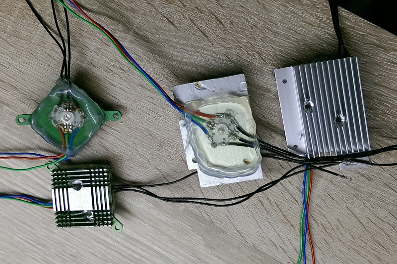

Moin,
Hab hier 4 LEDs mit 3x1w RGB.
Die LEDs wurden von mir auf nem Kühlkörper befestigt und in 2k Harz
eingegossen.
Die LEDs sollen auf einer Spanplatte angebracht werden.
So. Hatte gestern eine LED im 3h Testeinsatz mit 3W (kleinere
Kühlkörper) und musste sagen das die doch wärmer wurde als ich gedacht
hab. Anfassen kann ich Sie noch bzw den Kühlkörper aber man merkt doch
stark die Wärme.
Könnt ihr mir aus erfahrung sagen ob die Kühlkörper ausreichen sind ?
Die Grünen haben: 37x37x6. Die anderen haben 45x60x11

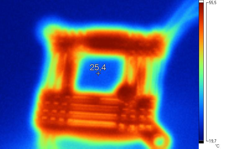

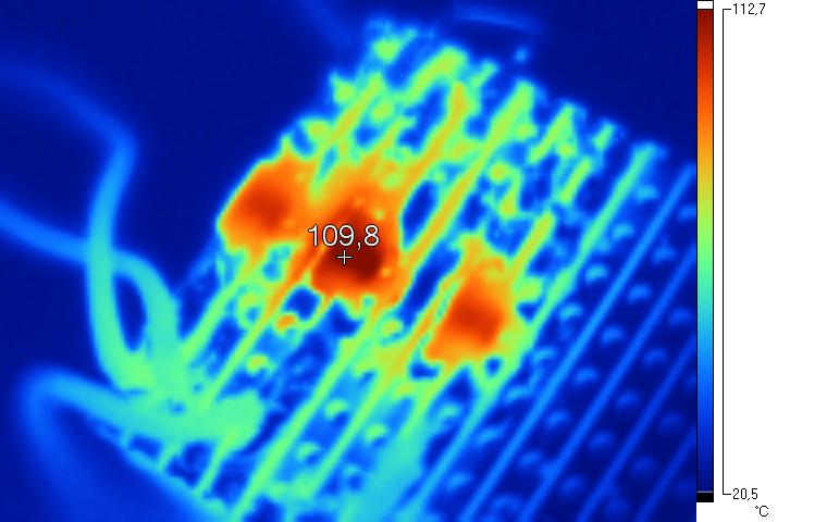

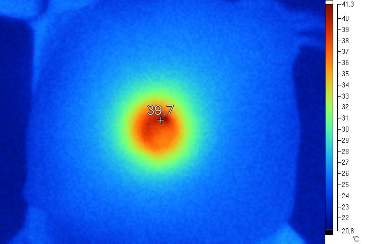

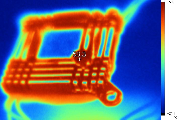

#3943581
So,
Bild 1 ist die Temperatur von dem AMC7135 ... der stirbt bald :D
Bild 2 Mitte vom Kühlkörper
Bild 3 LED Chip
Bild 4 Kühlkörper am wärmsten Punkt
Bild 5 LED Chip mit nem kleinem Lüfter hinterm Kühlkörper
Mit den 3W meinte ich natürlich die Leistungsaufnahme...

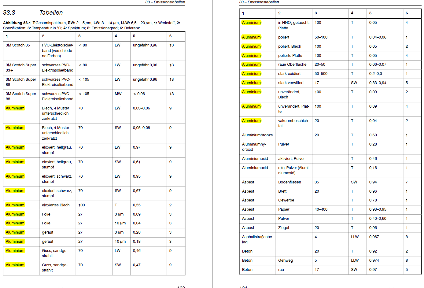

@ Michael P. (mpl)
So schön bunt wie die Bilder sind, so falsch sind die Ergebnisse.
Thermographie ist nicht gaaaanz trivial. Die Temperatur metallisch
blanker Oberflächen liefert meist Fehlmessung. Stichwort
Emissionkoeffizient. Wenn man richtig messen will, muss man dort Farbe
draufpinseln. Ein Stück Klebeband geht meist auch.
Je nach Aufbau und Material der LED kann auch das eine Fehlmessung sein.
So ist es.
Bild 2 und 4: ein Kühlkürper im thermisch stationären Zustand mit in der
Mitte 25°C, aussen 53°C und die Wärmequelle sitzt im Zentrum?
K/W ist die wesentliche Maßeinheit für KK, nicht mm^2.

Zu der kühlen Fläche in der Mitte: mit der nasenspitze gefühlt, fühle
ich kaum Wärme... Außen will ich nicht lange dran "riechen"..die 50℃
sind am der nasenspitze nicht mehr sexy... Wie kommt die viel kühlere
Fläche zustande?!
#3943998
@ Michael P. (mpl)
>Fläche zustande?!
Keine Ahnung, dazu müsste man den Kühllkörper genauer ansehen.
Möglicherweise gibt es keine thermische Verbindung zwischen der
Aussenplatte zum Zentrum des Kühlkörpers, also nur eine Art Blende?
> @ Michael P. (mpl)
>>Fläche zustande?!
Guck dir mal diese Chipsatzkühlkörper genauer an. Dann wirst du
feststellen, das da ein Hohlraum ist. Diesen sieht man, wenn man
seitlich draufguckt. Allerdings nur von 2 Seiten. Vermutlich sollten die
seitlichen Verwirbelungen des Prozessorlüfters da den Chipsatz mitkühlen
(Firma: TU Wien) #3946625
Allerdings, ich hab mal den überaus schmerzhaften Fehler gemacht ein
Stück hochglanzpolierten Edelstahl mit einem Pyrometer zu messen.
Anzeige: ca. 30 °C Ich hab mich etwas gewundert, weil das Teil vor nicht
allzu langer Zeit aus einem Ofen mit ca. 600°C kam, aber es lag ja schon
eine Zeit rum, also wollte ich es mit den bloßen Händen wo anders
hinlegen. Die Berührung war sehr Schmerzhaft und hat mir übel die Finger
verbrannt. Nachdem ich mich vom Schreck erholt hatte hab ich mit einem
Kontaktthermometer nachgemessen hatte, hatte das Teil immer noch fast
400°C. Das Pyrometer hat also wegen des sehr geringen Emissionsgrads
etwa 400 °C zu wenig angezeigt.
