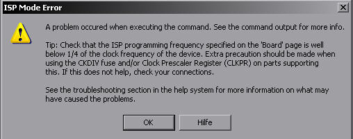

von NAS4Killer (Gast)
Habe es nun per zufall doch noch geschaft. Habe es am dritten rechner
einem kollegen zeigen wollen. Und auf seinem Rechner gings dann auf
einmal. Keine ahnung warum :-) habe also das Upgrade drauf :-D
Nun habe ich ein anderes Problem
biem lesen kommt die fehlermeldung
ISP Mode Error Was kann ich machen ?
von Hannes L. (hannes)
Z.B. deine Rechner in Ordnung bringen (Betriebssystem).
Hmm ? Versteh ich nicht?
nur damit wir uns richtig verstehen diese Fehlermeldung kommt auch auf
dem Notebook.

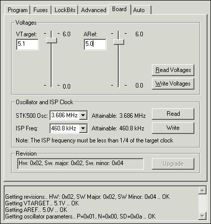

von frankieboy (Gast)
In der Board Konfiguration kann man den Takt für den ISP angeben (s.
Bild), er sollte unter 1/4 des Taktes des Zielprozessors sein. Nach dem
Update steht da vielleicht ein viel zu hoher Wert drin.
Gruss
Frank
Also es läuft jetzt irgendwie :-/
ich muss jedes mal das Programm neustarten dann kann ich programmieren
sonst kommt diese fehlermeldung.
Egal hauptsache ich kann schonmal was machen.
