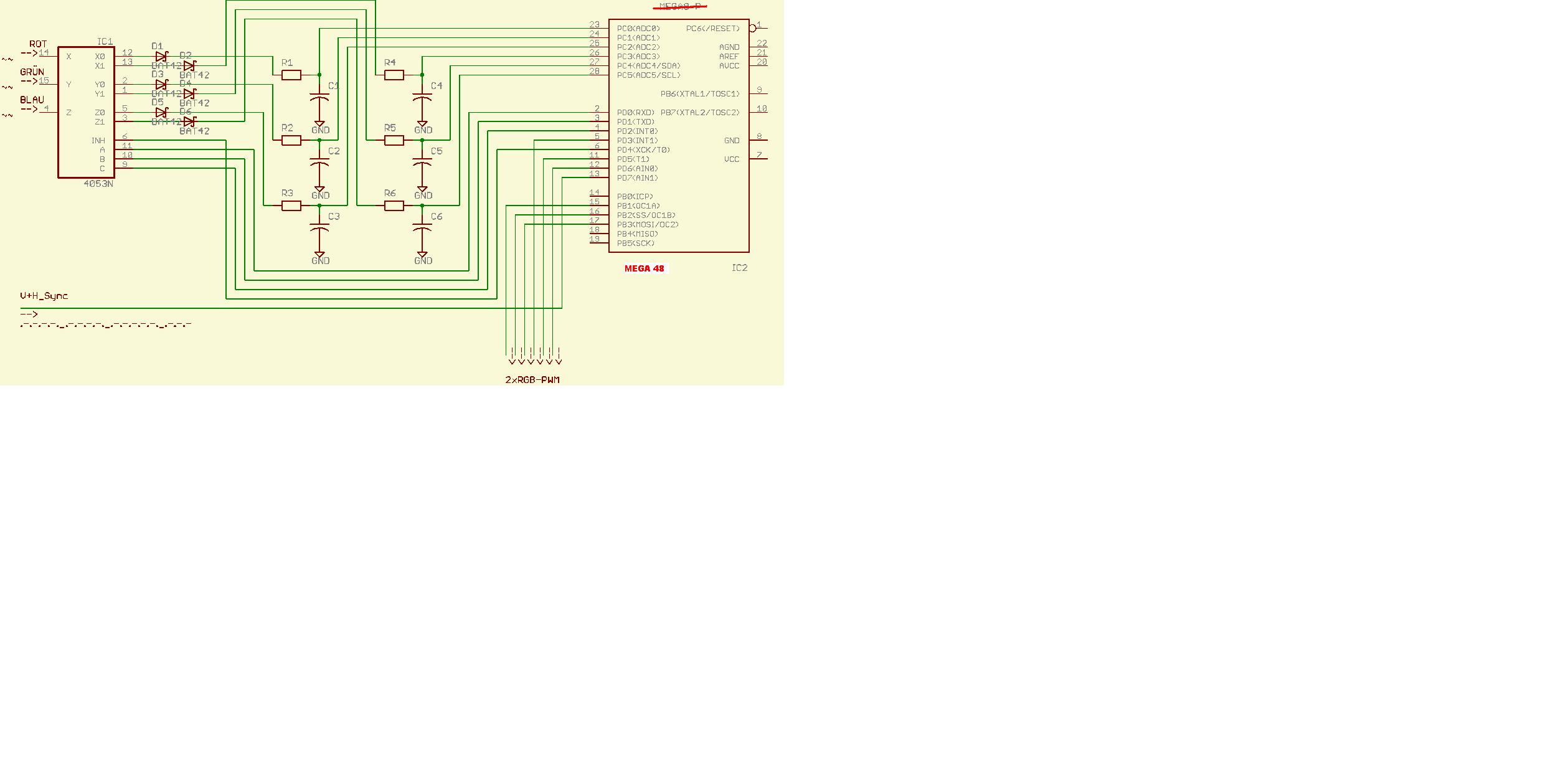

von alex (Gast)
bei ebay steht aber nix davon dass die Farbe der Beleuchtung von dem
Fernseh Bild abhängig ist. Die gibts da nur in verschiedenen Farben zu
kaufen.
von Toni M. (Gast)
Ich hatte mir das noch garnicht durchgelesen. Das ist ja noch viel
schlechter!
Einfach zwei CCFL die immer an sind. Toll!
Aber was sagen die Experten? Lässt sich das Prinzip von Philips
nachbauen?
Jeder Seite leuchtet so wie die Farbintensität des Bildes grade ist?
Wenn ja, wie? (Am besten mit einem AVR ;)
von Andreas (Gast)
Beim RGB auf dem Scartanschluss liegt der Synchronimpuls auf dem
Grün-Signal. Ich würde sagen, man klemmt die 3 Anschlüsse über OPs an
den ADC und tastet mal fleißig ab. Man kann dann daraus einfach
PWM-Werte für die LEDs berechnen. Wenn man es jetzt schafft den
Synchronimpuls zu verarbeiten, sollte man es doch schaffen, die linke
und rechte Bildhälfte separat zu verarbeiten (=> für jede Seite Werte
separat integrieren und dann entsprechend skalieren).

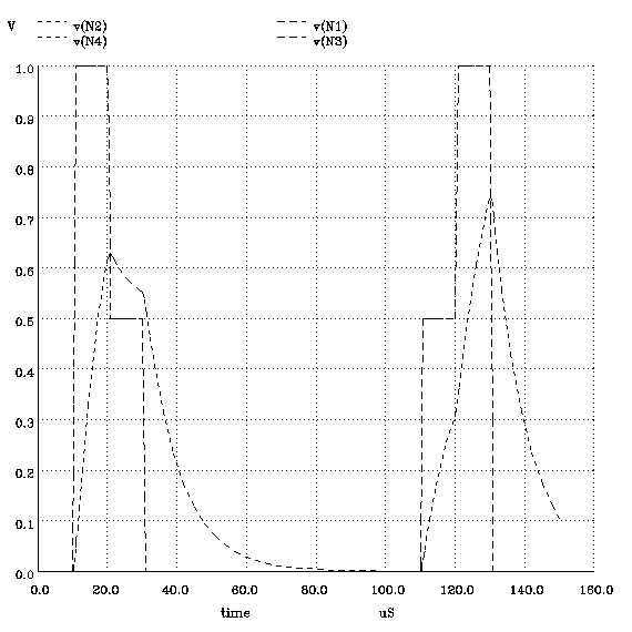

von Axel R. (Gast)
interessant, lese gerade mit.
Warum sagt man denen im Roboternetz nicht, wie die Schaltung mit dem
OPV richtig aussehen muss? Komisch...
Man braucht im prinzip den Zeilenimpuls. Bis 20us nach dem Zeilenimpuls
lädt man einen kleinen Kondensator übern 4066 mit z.B. dem Signal aus
dem "Blaukanal" auf. Wenn 40us um sind dann für weiter 20us einen
zweiten Kondensator via 4066 mit dem Signal aufladen und "merken"
(Sample&Hold). Die sich einstellende Gleichspannung könnte man dann
hernehmen und auf die Linke bzw. rechte Seite der LEDs geben (wie auch
immer, PWM oder analog). Wenn man die Steuersignale des 4066 mit der
Entsprechenden Farbe über einen kleinen Widerstand zum Signal addiert,
hat man gleich eine optische Rückmeldung auf dem Schirm, in welchem
Bereich sich die Sache abspielt.
habe sowas mal für SW gebaut und mit dem Kondensator (Der
Spannungänderung über diesem) auf Bildinhaltsänderungen reagiert.
Wer keinen LM1881 (oder wars ein LM8118?) kann auch einen OPV nehmen.
Ich habe mal einen VÜB7000 von ELV aufgebaut. An dieser Schaltung habe
ich mich orientiert, was die Syncronimpulsaufbereitung anbelangt.
Ist aber alles analoger Kram und ewig her, die Zeitverzögerung
(20us,40us,60us) habe ich damal mit einer Kettenschaltung aus 4xNE555
gemacht. Die Platine habe ich vielleicht noch in meiner Platikkiste -
ich seh mal nach.
Axel
von Axel R. (Gast)
gefunden, lag ganz unten. sieht schon etwas ramponiert aus. die
verkleinerte Version des Bildes im Anhang.
Mit den vier Potis kann man ein Viereck auf dem Monitorbild
hervorheben. Wenn sich da drinne was ändert, gibt es Alarm.
Man kann aber auch einen Transistor nehmen, wie im Roboternetz´...
Axel

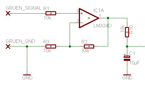

von Toni M. (Gast)
>Da der HSYNC-Impuls ja relativ
>vorhersagbar regelmäßig kommt, müßte es doch machbar sein, VOR diesem
>Impuls ein paar Bildwerte zu samplen?!?
Vor ist ja im Prinzip etwas länger nach dem Signal.
Bei 25 Bildern pro Sekunde fällt es wohl kaum auf wenn die eine Seite
ein Bild Verzögerung hat.
Aber wie soll es geht, die Werte zu speichern und zu verarbeiten.
Das mit den Kondensatoren will mir noch nicht so in den Kopf.
Aber reicht es nicht, das RGB-Signal zu nehmen. Was ja aus fast jeder
SCART-Buchse eines Fernsehers kommt (auch die billigen können das
meistens! Ausnahme einige ältere "Ost-Geräte"), das Sync-Signal und
dann die LED's einzuschalten?
Da es sich bei SCART um Leistungsanpassung handelt sollte der Abgriff
der Farbspannungswerte hochohmig sein und die Spannung muss verstärkt
werden. Ich würde da aus dem Bauch heraus einen (bzw. sechs) OP('s)
nehmen. Oder geht es einfacher/billiger?
Dann das Signal für den Zeilenwechsel erkennen und eine bestimmte Zeit
(etwa 2/5 des Bildes) die LED's (Rot, Grün und Blau oder RGB-LED's)
einschalten. Die OP's müssten dann so abgestimmt werden, das sie dann
je nach Spannung der einzelnen Farben ihre volle Leuchtkraft haben oder
hat nur einen gewissen Anteil.
Dann eine Pause (dem entsprechend 3/5 des Bildes) in der nichts
passiert.
Und zum Schluss (die restlichen 2/5) das gleiche für rechts.

von AxelR. (Gast)
Kinder wie die Zeit rennt!
Prinzip skizziert..
Der Mega48 hat 6PWM Kanäle, sollte also in Hardware machbar sein - bei
Verwendung eines Mega8 sollte SoftwarePWM sicher auch gehen.
Bin jetzt der Einfachheit von RGB und Sync getrennt ausgegangen,
Pufferstufen, Quarz am AVR, Reset und so habe ich erstmal weggelassen.
AxelR.
von Hagen (Gast)
AxelR, warum hast du die Selektierungen A,B,C mit 3 Leitungen separat
verdrahtet ? Möchtest du zb. den Blau Anteil unterschiedlich zum Rot
Anteil zuordnen ?
Ich meine A,B,C alle an einen einzigsten Pin des AVRs würde ebenfalls
reichen, da du ja die RGB Spannungen immer nur nach linke oder rechte
Bildhälfte gemeinsam auswerten möchtest.
Gruß Hagen
von AxelR. (Gast)
Musste ich eben kurz nachsehen, was Du mit "ABC" meinst...
Klar, Du hast Recht! ABC am 4053 kommen zusammen. Ich habe hier zZt nur
4051er. Da sind das die drei Adressleitungen. Bin ich durcheinander
gekommen. Beim 4053 kan man die einzelnen Schalter ja separat
ansteuern, uups.
Danke
AxelR.
von Toni M. (Gast)
Ich will wirklich nicht meckern, aber der Schaltplan für einen AVR
ergibt sich ja aus der Aufgabenstellung fast schon von alleine.
Wie sieht's mit dem Programm aus?
Wofür ist denn der 4053 im Schaltplan?
Kann man die Signale nicht direkt auf den ADC geben?
Warum gehen die Farben zweimal zum ADC?
Reicht das RC-Glied um die Spannung am ADC messen zu können? (Die
Spannungen müssten ja als Spannungsteiler rein geh'n)
von Hagen (Gast)
"Ich will ja auch nicht wirklich nicht meckern", aber würdest du obige
Postings mal genauer druchlesen dann würdest du wirklich merken das der
sich aus dieser Aufgabenstellung selber ergebende Schaltplan mit 2 RGB
LEDs den Linken & Rechten Bildausschnitt separat auswerten soll.
Sogesehen ist der analoge Schalter notwenig um synchron zur
horizontalen Hälte einer Bildzeile umzuschalten und zwei getrennte
RC-Glieder für links & rechts aufzuladen.
Ich will ja nicht meckern ;)
Gruß Hagen

von Kai (Gast)
Erst einmal hallo zusammen,
bin neu hier und über eine Suche auf den Thread gestoßen - habe auch
mit dem Selbstbaugedanken gespielt.
Ich kenne mich mit Video und dem FBAS-RGB-Thema nicht aus, mit
Mikrocontrollern schon besser, wenn auch nicht so mit dem von Euch
favorisierten AVR. Mir ist an Axels Entwurf aufgefallen, dass die
Kondensatoren im Prinzip nur über die in Sperrichtung liegenden
Schottky-Dioden und über den Eingangswiderstand des ADC bei genügend
kleiner Eingangsspannung entladen werden können. Mit anderen Worten -
die Cs werden irgendwann einmal das Spannungsniveau der vorkommenden
Spitzenspannung haben, oder? Was doch eigentlich beabsichtigt ist, ist
eine Integration im Zeitfenster am Anfang bzw. Ende der Zeile. Man kann
das durchaus (näherungsweise) mit einem RC-Glied genügend großer
Zeitkonstante machen, wie von Axel vorgesehen, aber wir brauchen einen
Entladepfad.
Wozu sind denn eigentlich die Dioden da? Ohne sie würde das RC-Glied
den Mittelwert bilden und das Entladeproblem würde sich nicht stellen.
Allerdings gäbe es möglicherweise ein "Nachschleimproblem" wegen der
großen Zeitkonstante. Wenn also eine Farbe auf dem Bild hell und lange
ansteht, könnte die Beleuchtung nachleuchten. Eine kürzere
Zeitkonstante würde hingegen ohne weitere Maßnahmen die Beleuchtung
flackern lassen, z.B. wenn es im oberen Teil des Bildes einen roten und
im unteren einen grünen Balken gibt.
Als Alternative schlage ich vor, den Mittelwertpfad und einen
zusätzlichen Entladepfad vorzusehen. Diesen steuern wir aktiv vom
Controller nach jeder Auswertung. Je nachdem, wie oft pro Bild die
Spannung gemessen werden soll (maximal einmal pro Zeile und per
Software summieren, minimal einmal pro (Halb-)Bild) - danach ist ein
Rücksetzen fällig.
Das Rücksetzen könnte man vielleicht so machen: Statt des 4053 einen
Multiplexer, der den C auf das Farbsignal schaltet (über Axels R) oder
eben auf GND (über einen kleineren R). Ich weiß nur nicht so auf
Anhieb, ob es solche Multiplexer gibt. Jedenfalls wird am z.B. am
Anfang der Zeile auf das Farbsignal geschaltet, ein Stück gemittelt und
dann soll der MUX-ausgang hochohmig sein. Das ganze machen wir ein paar
Zeilen oder auch das ganze (Halb-)Bild lang, anschließend wird gemessen.
Und danach entladen wir den Kondensator, indem der MUX GND
durchschaltet. Je öfter wir pro Bild messen, desto mehr Freiheiten
haben wir in der Software, z.B. könnte man auch noch die obere und
untere Bildhälfte getrennt bewerten - wenn wir schon einen Controller
bemühen, soll der auch was tun.
Was meint Ihr?

Den Schaltplan hast du doch schon. Und anscheind fehlt es dir nicht an
Erfahrung, da du ihn ja schon gezeichnet hast.
Mir allerdings, und das habe ich schon zugegeben/geschrieben, fehlt es
an der Fähigkeit, ein Programm für diesen Schaltplan mit der
Aufgabenvorgabe zu schreiben.
Zu FBAS2RGB: Ich war der Meinung, oben schon ein Schaltungsvorschlag
unterbreitet zu haben wunder Also behaupte ich mal ich hätte mir
schon Gedanken gemacht. Des weiteren bin ich in meinen wenigen freien
Minuten deshalb auch schon durch's Netz gesurft.
Es gibt einige fertige Schaltungen, aber die verwendeten IC's scheinen
hauptsächlich in den USA verbreitet zu sein. Viele andere Anbieter außer
C und Reichelt habe ich aber auch nicht angesucht.
Des weiteren war ich auch der Meinung, das die Umwandlung eines
Komponentensignals nach RGB noch nicht das wichtigste ist im Moment.
Ich denke, ich habe jetzt genug zurückgezickt und wir müssen uns nicht
weiter wie Mädchen behandeln!
Es ist richtig und wichtig, erst einen Schaltplan zu haben, damit man
danach eine Grundlage für ein Programm hat! Das gebe ich zu.
Ich respektiere auch die Wahl deines AVR. Ich selbst hätte nicht an 6
Hardware-PWM-Kanäle gedacht, sondern mich eher auf die hier jedesmal
angesprochene Software-PWM bezogen und wahrscheinlich einen Tiny
gewählt.
Aber die Heldentat (und das meine ich nicht ironisch) ist erst dann
vollzogen, wenn das Progamm läuft. Wenn auch mit Fehlern, die kann man
noch irgendwie ausbessern.
Und für diese Anwendung war es ja schon klar, das man 3 ADC- und 6
PMW-Kanäle sowie einen Frequenzeingang braucht.
Wie man sieht, bin ich seit dem ersten Tag interessiert dabei. Das ich
nicht viel helfen kann, habe ich schon geschrieben, aber wenn, dann
helfe ich. Nachdem es einen Schaltplan gab, habe ich mich gewundert,
das es fast eine Woche lang keinen weiteren Beitrag gab.
Aber nochmal zum ADC. Von mir aus kann der ja über Analogschalter
laufen. Es spricht im Prinzip ja auch nichts dagegen, einen extra IC zu
verwenden und die Seitenaufteilung zum Teil per Hardware zu machen.
Ich fand es nur etwas seltsam. Das ist ja fast so wie einen µC zu
verwenden und dann noch einen Haufen Logikgatter davor zu schalten. Das
könnte der µC auch übernehmen.
Wie sieht es denn mit den Spannungen messen aus? Klappt das tatsächlich
so wie im Schaltplan? Man kann ja nicht einfach eine Spannung am ADC
anlegen. Zumindest bei meinen Versuchen musste ich immer einen
Spannugswandler aufbauen um was zu messen.
Wollen wir wieder Frieden schliessen?
@Axel, hast du schon am Programm geschrieben?
von Axel R. (Gast)
Lieber Toni,
war nicht so gemeint, sorry. Hatte heute schon viel erlebt.
AxelR.
Achso, nein habe noch keine Zeit richtig gehabt.
von Kai (Gast)
Hab' mir mal das 4053er data sheet angesehen und glaube den Sinn der
Dioden verstanden zu haben - sie sollen verhindern, dass in der
Zeilenmitte bzw. im jeweils nicht betrachteten Drittel (also links oder
rechts) die RC-Glieder entladen werden, richtig?
Wegen des Unterschieds zwischen dem PT1-Verhalten des RC-Glieds und
einem "richtigen" Integrator entsteht möglicherweise noch ein
weiteres Problem:
Stellt Euch mal vor, am Zeilenbeginn kommt eine Zeit lang 100% Grün und
dann dieselbe Zeit 50% Grün. Die Spitzenwertbildung ergibt je nach
Zeitkonstante einen Wert kleiner 100% Grün, richtig? Das messen wir
anschließend auch. Jetzt am Zeilenende: Zuerst 50% Rot, dann dieselbe
Zeit 100% Rot. Auch hier ergibt die Spitzenwertbildung einen Wert
kleiner 100%. Aber das ist nicht unbedingt derselbe! Ich habe das mal
als Beispiel in der angehängten Graphik dargestellt. Obwohl die Flächen
unter den Treppensignalen gleich sind, ist der Spitzenwert der Spannung
am C unterschiedlich... Sowohl mit kleinerer als auch mit größerer
Zeitkonstante als in dem Bild sieht das Ergebnis gleichmäßiger aus,
aber das heißt ja nichts anderes, als das die Rechts-Links-Symmetrie
vom Bildinhalt abhängt.
Am besten ist wäre also, einen richtigen Integrator zu verwenden, oder
ihm mit einer großen Zeitkonstante möglichst nahe zu kommen. Aber das
bedeutet, dass die Spannungen klein sind, und das System träge wird.
Also doch der Entladepfad?
Deshalb bin ich jetzt umso mehr überzeugt, dass wir nicht zwei, sondern
drei Schaltzustände brauchen: Mittelwertbildung, Halten und Entladen.
Entweder gibt es einen Analogschalterchip, der das kann (jeweils zwei
Eingänge auf einen Ausgang sowie hochohmig) oder man muss
Einzelschalter z.B. aus dem 4066 nehmen - das heißt aber drei solche
Dinger, da man insgesamt 12 Schalter braucht. Es sei denn, wir schaffen
es im AVR, die linke und rechte Seite mit einem gemeinsamen RC-Glied zu
messen. Das geht dann natürlich nur zeilenweise: Linkes Drittel
mitteln, in der Bildmitte messen und anschließend entladen. Dann das
rechte Drittel mitteln. Weil der Zeilensprung wohl zu kurz zum Messen
und Entladen ist, würde man dann die nächste Zeile nicht messen und
erst in der übernächsten weitermachen. Auch nicht schön, zumal man nur
einen 4066 spart...
Viele Grüße -
Kai
von Hagen (Gast)
@Toni M: du verwechselst mich aber mit einen anderen, die Schaltbilder
stammen nicht von mir ;)
>> Ich selbst hätte nicht an 6 Hardware-PWM-Kanäle gedacht, sondern
>> mich eher auf die hier jedesmal angesprochene Software-PWM bezogen
>> und wahrscheinlich einen Tiny gewählt.
so hätte auch ich entschieden, falls ich überhaupt sowas bauen wollte
Ansonsten halte ich die Idee von _AxelR_ mit den RC Gliedern schon
für sinnvoll da es so eine enorme Entlastung des AVRs darstellt. Die
Farbkanäle direkt per ADC des AVRs zu sampeln dürfte den AVR wohl
überfordern.
@AxelR: welchen Pal-Dekoder willst du benutzen ? Erzeugt der auch die
erforderlichen Sync Signale ?
Gruß Hagen

von AxelR. (Gast)
@Kai
oder
Die Dioden verhindern das zwar, aber der 4053 wird über seinen
EnablePin sowieso hochomig geschaltet. Die Dioden machen eigentlich
eine Spitzengleichrichtung des Signals. Der Farbträger liegt bei 4.43x
Mhz...
Die Kondensatoren sind nu keine 100nF, sondern max. 1nF. Ich
denke/hoffe, dass der Eingang vom ADC diesen rel. kleinen C schnell
wieder entlädt. k.A. testen.
Habe vorhin probiert, den AVR OHNE C das Signal direkt sampeln zu
lassen. witzige Sache, wenn man sich das Abtasttheorem zu nutze macht,
lässt sich die Amplituden- und Phasenmodulierte 4.43Mhz ins NF Band
falten. Man muss "nur" die richtige Abtastfrequenz wählen. Diese zu
finden, bin ich zu blöd "Mathe eben". Der AVR müsste dann auch auf
den Farbburst einschwingen. Diese bilden die Referenz für die
Phasenlage des Gesamtsystems.
Ist aber nur Spinne...
Wollte nur sagen, dass man den 4053 hochohmig schalten kann (PIN6) und
die Dioden ein Abfliessen der Ladung verhindern sollen, falls just im
Abschaltmoment die Farbschwingung gerade im "Tal" war.
AxelR vonna Arbeit ohne Passwort
von Kai (Gast)
@Axel:
Erst einmal vielen Dank für Deine Erklärungen.
Wenn ich mich recht entsinne, erhältst Du durch die Abtastung eine
Wiederholung des Spektrums im Abstand der Abtastrate. Das sieht dann so
aus, dass eines der entstehenden Spektren sozusagen durch die Spiegelung
an der Nyquistfrequenz (der halben Abtastrate) entsteht, d.h. Du
müsstest mit der Abtastrate auch noch in den MHz-Bereich, wenn Du nur
ein paar KHz (NF) erhalten willst. Mit der halben Mittenfrequenz
würdest Du im Nullpunkt landen - hört sich zunächst gut an. Aber
ungefähr 2.2 MHz Abtastrate - ich habe Zweifel, dass der ADC des AVR
(den ich aber wie gesagt nicht kenne) das kann.
Es ist eine interessante Idee, den Kondensator über den Pin direkt zu
entladen. Das könnte durchaus funktionieren, wenn man mit der
Restspannung leben kann (vielleicht 0.3...0.4V, schätze ich).
Viele Grüße -
Kai

von André W. (sefiroth)
ich habe folgende Idee für ein simples AmbiLight. Wenn ich jede
Signalleitung des RGB Signals mit einem OP abgreife und auf ca. 5V
verstärkt an einen Kondensator lege (siehe Bild für Grün Signal, OP
Betriebsspannung: +5V/0V), dann müsste ich doch über diesem eine sich
langsam ändernde Spannung erhalten (wenn die RC-Komponente entsprechend
abgestimmt ist).
Enthält das Bild einen hohen Grünanteil (V_RGB,grün überwiegend ca 0,7V)
, würde sich der Kondensator auf ca 5V aufladen. Ist der Grünanteil
gering (ca. 0V), würde sich der Kondensator wieder entladen. Die
Kondensatorspanung müsste somit eine Art Mittelwert des Grünanteils über
der Zeit darstellen. Wenn ich das mit allen drei Farben mache, müsste
ich somit doch ein ungefähr dem Gesamtbild entsprechendes
Spannungstripel erhalten, dass ich mittels ADC einlesen und via
AVR/LED-Treiber an RGB-LEDs ausgeben kann.
Der Farbverlauf müsste dann ja automatisch weich sein, da sich die
Kondensatoren "langsam" laden/entladen wodurch es zu keinen Farbsprüngen
kommen kann (Spart mir evtl etwas an Software). Ich will nicht dass die
Hintergrundbeleuchtung flackert (jeden Farbwechsel sofort durchführt),
sondern sich lediglich innerhalb von 1 bis 2 Sekunden dem
vorherrschenden Farbton anpasst. Also z.B. bei einer Unterwasserszene
soll die Beleuchtung in einen Blauton übergehen. Bei Feuer rötlich
werden. U.s.w... Die Beleuchtung soll auch nicht individuell für jede
Bildschrimseite sein - das gefällt mir einfach nicht :-) Mir genügt eine
einzelne Lichtquelle hinter'm Fernseher.
Ich konnte es bisher leider noch nicht ausprobieren, aber ich wollte mal
fragen, ob es etwas gibt, was da entgegenspricht.
Ich sehe ein Problem im Syncronimpuls (-0,3V). Wenn der auf der
Grünleitung liegt und kein Grünanteil vorhanden ist, habe ich nicht nur
ständig -0,3V am OP-Eingang, auch der Kondensator bzw. ADC sind davon
betroffen (wenn der Impuls bis dahin durchgeht).
Im Datenblatt des OPs steht, dass er -0,3V am Eingang abkann. Aber das
sind schon die "Absolute Maximum Ratings". Wenn ich einen LM324 verwende
und wie im Bild nur mit +5V und 0V versorge, sollte am Ausgang keine
negative Spannung auftreten (ADC/Kondensator sind sicher). Meine Fragen
sind jetzt:
a) Hält der LM324 das wirklich (auch auf Dauer) aus?
b) Kommt wirklich keine negative Spannung an den OP-Ausgang?
Wäre sehr nett, wenn mir da jemand was zu sagen kann, der es vielleicht
schonmal probiert hat.

von Michael U. (Gast)
Du unterliegst hier einem Irrtum.
Das Videosignal geht eigentlich von 0Hz (also Gleichspannung!) bis rund
5Mhz.
Der Syncronpegel ist 0V, der Schwarzwert 0,3V, der Wießwert 1V.
Da sich Gleichspannung mit dem benutzten Verfahren aber nicht übertragen
läßt. schwankt der Mittelwert abhängig vom Bildinhalt.
Letztlich wird durch Klemmschaltungen der tatsächliche Wert
wiedergewonnen.
Der niedrigste Wert müßte eigentlich 0V werden (Syncronpegel).
Interessant ist aber der Schwarzwert, damit die tatsächliche Helligkeit
wieder stimmt.
Vor und hinter dem Sync wird Schwarz übertragen (vordere und hintere
Schwarzschulter). Das hat(te) 2 Gründe: der Strahlrücklauf ist
automatisch dunkel und stört nicht und man kann sich diesen Wert merken
und hat den Gleichspannungswert für Schwarz in der folgenden Zeile
wieder.
Wenn Du RGB-Signale zur Verfügung hast (die brauchst Du ja erstmal...),
ist da normalerweise sowieso kein Sync mehr drin, der Breich ist
komplett auf Schwarzwert.
Das kannst Du durchaus mit einem Spitzenwertgelichrichter (Diode und
Lade-C) gleichrichten. Wenn jetzt die Zeitkonstante (Lade-C und
Lastwiderstand) passt, bekommst Du den Durchschnittswert als Spannung.
Und kannst den nutzen.
Das größte Problem dürfte sein, an die RGB-Signale ranzukommen, wenn Du
von einem FBAS-Signal ausgehst.
Du brachst den PAL-Decoder und die RGB-Matrx. Es gab so kleine Kisten,
die ein FBAS-Signal für einen VGA-Monitor aufbereiten. Wenn Du sowas
billig bekommst, hast Du an RGB der Monitorbuchse die Signale schon
ziemlich passend liegen.
Gruß aus Berlin
Michael
Deine negative Spannung ist einfach falsch.
Sync ist 0V, Schwarz ist 0,3V, Weiß ist 1V.
Auf den RGB-Leitungen ist ihnehin kein Sync drauf, der wird über den
FBAS-Ausgang übertragen. Da liegt sowieso das FBAS an, nur der Fernseher
benutzt bei RGB davon nur die Sync-Impulse und nimmt die Farbwerte von
RGB.
Ob jetzt auf RGB Schwarz 0V oder 0,3V ist und Weiß 0,7V oder 1V oder gar
Schwarz 0V und Weiß 1,5V ist auch ziemlich egal. Die Norm sagt zwar 1Vss
für das Videosignal, eine Abweichung ändert nur den Kontrast und die
Grundhelligkeit des TV-Bildes. Daß sich da verschiedene Geräte durchaus
etwas verschieden benehmen können, merkt man ja schon beim Umschalten.
Für Deinen Zweck ist der Syncronkram doch soweiso egal, Du mußt ja doch
Durchschnittswerte über ein oder mehrere Halbbilder erzeugen, sonst
dürfte das Ambi eher ein unschönes Geflacker werden, denke ich.
Da Videosignale auf 75 Ohm Abschluß genormt sind und der Fernseher den
Abschluß bildet, mußt Du relativ hochohmig (zu den 75 Ohm) mit dem ADC
ran gehen. 10k in die Leitung zum ADC-Eingang und ein passendes C
(vermutlich ein paar nF) gegen GND dahinter als Tiefpaß, sonst kommt
z.B. ein AVR-ADC aus dem Konzept.
Den Rest erledigen dann die Schutzdioden im AVR. Das TV-Bild sollte sich
beim Anschließen nicht gestört fühlen, sonst bist Du zu niederohmig
dran.
Gruß aus Berlin
