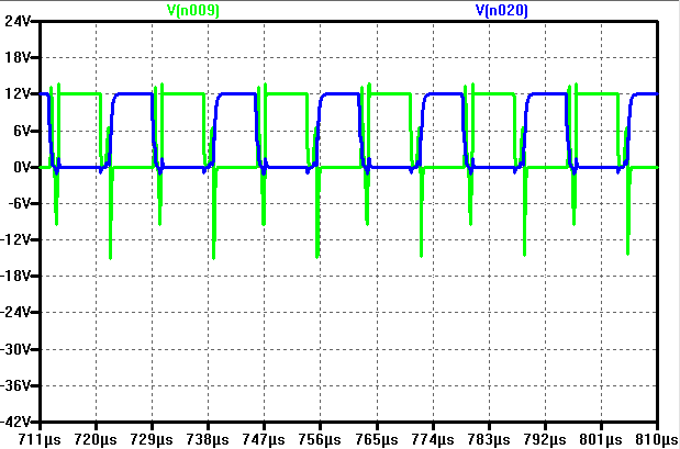

Meine Schaltung habe ich mit LT Spice simuliert, am Ausgang kann ich
laut Simulation die 5W entnehmen. Soweit sogut - Jedoch habe ich noch
einige Fragen an euch:
- Da die Verwendete H-Brücke IR2153D (selbstschwingend) als LT-Modell
nicht zur Verfügung steht, wird die Ansteuerung des MOSFETS über sep.
Spannungsquellen simuliert. Während der Schaltvorgänge treten jedoch
einige Störungen auf (siehe Bild). Wie können diese verhindert werden?

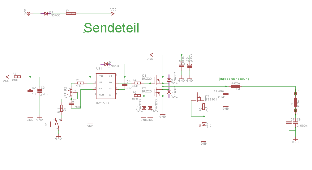

Anbei habe ich euch das Spice Modell & den Schaltplan angehängt
vielen Dank im Vorraus ;)
Das können auch Simulationsartefakte sein. Deine Schaltung kann ich
nicht anschauen, hab kein LT-Spice.

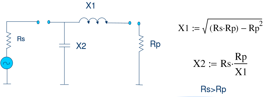

Du könntest auch eine Impedanzwandlung durchführen um die niedrige
Impedanz des Serienschwingkreises auf ein vernünftiges Maß (e.g 50Ohm)
zu bringen. Das geht zB ganz einfach mit einem L-Glied aus zwei
Kondensatoren. Da du einen Class-D Amplifier verwendest, braucht man
zusätzlich einen Oberwellenfilter (LC Glied). Damit kann deine Spule bei
moderaten Strömen effizient bei Resonanz betrieben werden. Ein
Schaltungsbeispiel dazu findest du im Antenna Design Guide von NXP
CLRC663 (NFC Reader) auf Seite 16:
http://www.nxp.com/documents/application_note/AN11022.pdf
Zusätzlich wird in dem Guide noch eine differentielle Ansteuerung
verwendet um die Speisespannung des Netzwerkes zu verdoppeln.
@ Phil S. (audimania81)
>Noch eine Frage: werden die Dioden und Kondensatoren, parallel zu den
>Leistungsmosfest überhaupt benötigt? In der Simulation kann ich keinen
>signifikanten Unterschied feststellen.
Gestern war's wohl etwas spät, da hab ich den PDF-Schaltplan nicht
gesehen 8-0
C14 und C15 sind VOLLKOMMEN falsch! weg damit! R4 und R5 sind viel zu
hochohmig, die müssen eher Faktor 10 kleiner sein! Die sollen parasitäre
Schwingungen dämpfen, nicht den MOSFET-Treiber ausbremsen.
Der Masseanschluß an deiner USB-Buchse ist falsch, das ist Pin 4.
Signalnamen schreibt man über das Netz, nicht AUF das Netz. Ein paar
ander Bezeichner überlagern sich, das sollte man auch korrigieren.
Es fehlt ein mittelgroßer Elko sowie ein Folienkondansator für den
Leistungspfad, nah an den Mosfets (VCC/GND).
Die zusätzlichen Dioden antiparallel zu den MOSFETs sind hoffentlich
KEINE 4148, denn das sind Kleinsignaldioden, die halten nicht viel aus.
Man braucht sie nicht unbedingt. Wenn schon, dann sowieso
Schottkydioden.
Sind C7 und C8 nicht ETWAS groß?
Deine VCC Symbole sind jeweils um 180 Grad verdreht.
Wozu soll R7 gut sein? Zur Strombegrenzung? Nicht sinnvoll! Niemand baut
Längswiderstände in so einen Leistungspfad! Die Strombegrenzung kommt
durch den Schwingkreis und die richtige Frequenz.
OP
Danke für die vielen Hinweise, ich habe die sachen soweit verbessert.
Wird noch erledigt, wenn ich später die Bibliothek dafür ändere.
Das war noch ein Überbleibsel aus der Simulation, er sollte den RDC von
der Spule symbolisieren. Ich habe ihn inzwischen herausgenommen ;)

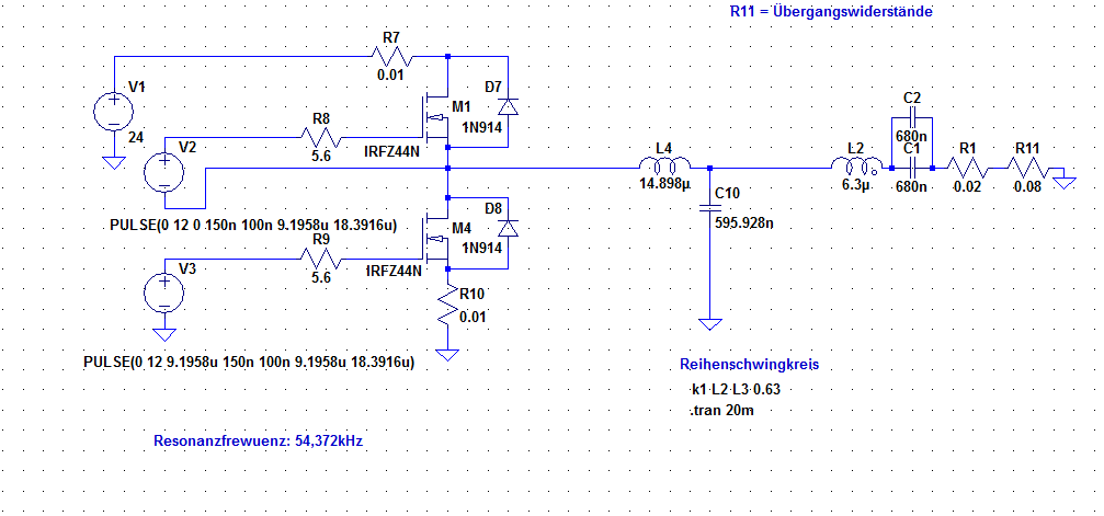

Ich hab mir dein Beispiel angeschaut und einen LC Filter (Im Bsp L0&
C0)in den Leistungspfad eingesetzt (siehe Anhang). Er wird später so
ausgelegt, dass er etwas über der Resonanzfrequenz des
Serienschwingkreises seine Grenzfrequenz hat. Sehe ich das so richtig?
>Kondensatoren.
Reicht der LC Filter für die Strombegrenzung eig. schon aus? Dienen die
beiden C1`s im NXP Beispiel zur Impedanzwandlung? Ich finde leider
nämlich nicht wirklich was zu einem L-Glied im Internet.

Ach da habe ich mich leider nicht klar ausgedrückt. Der LC Filter ist
nur für das kapazitive Anpassnetzwerk zwingend notwendig, weil dieses
für hohe Frequenzen einen Kurzschluss Richtung Masse darstellt. Bei
einem reinen Serienschwingkreis mit hoher Güte übernimmt dieser schon
selbst diese Funktion.
> Er wird später so ausgelegt, dass er etwas über der Resonanzfrequenz des
Ja genau. Im Bereich NFC (13.56 Mhz Träger) liegt die Grenzfrequenz
typischerweise zwischen 15 und 20 MHz.
Das hängt davon ab wie flexibel du mit Impedanz, Resonanzfrequenz und
Grenzfrequenz des gesamten Netzwerkes bist. Wenn zB 50 + 0j Ohm
vorgegeben sind, dann kann man so nicht mehr frei über die Grenzfrequenz
verfügen. Müsstest dir Anhand der Antenne einmal durchrechnen was sich
da nur mit LC Netzwerk ausgeht.
Dienen die
Ich hab dir mal einen Teil einer Arbeit von mir anfügt. Damit kannst du
bei gegebener Antenne Z_A und gewünschter Impedanz Z_M deine
Bauteilwerte bestimmen.

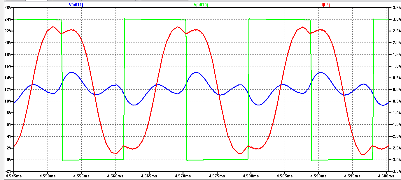

Ich habe auf Basis deines Posts und mit einem Tool von
http://www.qrp4fun.de/de/s5i.htm ein Lc Anpassungsnetzwerk berechnet und
mit diesem bei der Resonnanzfrequenz simuliert. Die Spannungsverläufe
habe ich im Anhang. Rot ist der Stromverlauf durch die Ladespule L2,
Grün der Ausgang des Halbbrückentreibers, blau der Ausgang des LC
Filters.
Die Höhe des strom Î ca 2,5A sind schinmal vielversprechend, jedoch
bereitet mir die Ausgangsspannung des LC Filters noch Sorgen.

Kann mir jemand bei der Impedanzanpassung des Systems weiter helfen? Die
Stromamplitude wäre ja im erträglichen Rahmen. Jedoch ist der
Spannungsverlauf nach dem LC-TP noch sehr gewöhnungsbedürftig.

ich habe über die Feiertage noch einmal viel  mit der Schaltung
simuliert. Jedoch habe ich bei der Impedanzanpassung des Schwingkreises
so einige Probleme.
Wenn ich ein L Netzwerk nehme zur Aufwärtstransformation auf Zp=25Ohm
(Siehe Bild im Anhang) und den Schwingkreis bei Resonanzfrequenz
schwingen lasse (Zs=0,1Ohm), so verändert sich bei der Stromaufnahme der
Quelle rein garnichts.
Kann mir jemand erklären warum? Die Last müsste ja nach der
Aufwärtstransformation die Impedanz von 25Ohm sehen.
Lass Q2, L4, C7 und C8 weg und probiere einfach mal verschiedene
Frequenzen aus. Natürlich mit belasteter Sekundärspule. Da du auf der
Sekundärseite einen Schaltregler hast, isses sowieso nicht so einfach
mit Resonanz, da er sporadisch (oder mit fester Frequenz, hab den Typ
nicht nachgesehen )Energie entnimmt.
Ich habe vor Jahren mal eine induktive 3W Ladung über 5mm Entfernung
diskret aufgebaut.
Mit einem Selbstschwinger habe ich ausser Hitze fast nix produziert.
Mit einem Resonanzwandler IC und anderen Spulen habe ich 3W übertragen
können, aber nur bei idealen Bedingungen und abgeglichenem Kreis.
Lass das und nehme die QI Referenzdesigns.
http://de.wikipedia.org/wiki/Qi_%28induktive_Energie%C3%BCbertragung%29
Die Probleme:
- Du musst auf Resonanz arbeiten, sonst ist die Leistung beschi**en
- Die Resonanzfrequenz ändert sich ständig mit Leistung, Entfernung,
Temperatur etc.
- Sender / Empfänger müssen kommunizieren um die Leistung anzupassen.
Es ist entweder zu wenig, oder zu viel oder es liegt eine Büroklammer in
der Ladeschale und brennt sich langsam durch das Gehäuse
- Bei 150Khz beginne die EMI Messungen, Du must deutlich darunter
bleiben
Die Spulengeometrie ist auch so eine Wissenschaft für sich.
Natürlich bekommst Du irgendwas hin was auch irgendwie Leistung
überträgt, aber die ganze LTspice  Berechnung kannst Du knicken weil Du
die Übertragungsverhältnisse nie exakt kennst und konstant halten
kannst.
