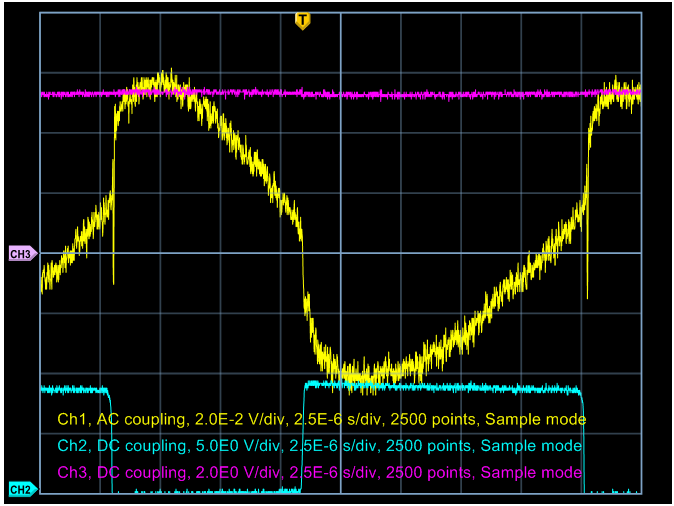

ich habe erfahrungen mit dem LM2575 hatte mir zum test eine kleine
platine geätzt und dann mal mit 1A belastet (bei 10V) kondensatoren
330µH spule 22µH am ausgang hatte ich dann ca. 60mV brumm was in der
regel normal ist..
es kommt sehr auf das layout des reglers an, wenn du ein schlechtes
layout hast kann es passieren, dass du auf einmal 1V spikes drin hast.
in dem bild habe ich mal die ausgangsspannung aufgezeichnet..
gelb   = 20mV / DIV = Ausgang AC
blau   = 5V / DIV   = Mosfet geschaltet (PIN2)
violet = 2V / DIV   = Ausgang DC
mit einem "kleinem" LC filter komme ich auf ca. 12mV ohne probleme
(2µH + 470µF)
Gruss Jens
