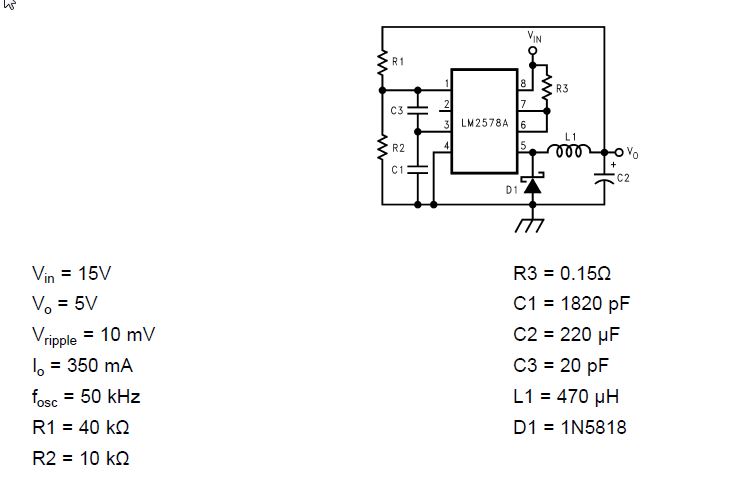

ich habe mir einen Tiefsetzsteller zusammengebaut und wollte einen
Lüfter von ca. 6-12V regeln.
Ich habe dazu den LM3578 verwendet und mich an Bild 01.jpg angelehnt.
Änderungen hierzu sind:
Vin 16V
Vout max 12V
Ioutmax 300mA
L1 = 200µH
R1 = 50k Poti zum Drehzahlregeln
R2 = 10k
C2 = 1200µF (etwas überdimensioniert)
Rest ist nahezu identisch zu Bild 01.jpg.

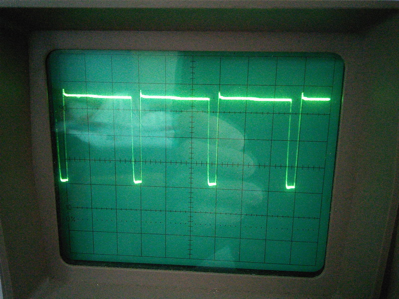

Die Schaltung funktioniert soweit, wenn ich das Poti langsam runterdrehe
gibt es folgende Zustände (PWM Signal im Anhang):
Vin 16V - Vout 12V: 04.jpg -- Alles in Ordnung
Vin 16V - Vout 10.5V: 03.jpg -- Alles in Ordnung
Ab Vout 10V sinkt plötzlich die Spannung ab auf 7,6V. Jetzt kann ich ne
ganze Weile am Poti drehen und es passiert nichts mehr.
Vin 16V - Vout 7,6V: 02.jpg -- Reagiert nicht aufs Poti. Drehe ich
weiter am Poti lässt sich die Spannung nur noch von 6V bis 7,6V regeln.
Auf Vout = 12V komme ich nicht mehr, außer ich drehe Vin runter, Poti
voll auf 0 Ohm.
Meine Frage: Kommt das "Zwischenpotential" durch die Überschwinger
zustande? Habt ihr eine spontane Idee woran der plötzliche
Spannungseinbruch liegen kann?

Ich sehe zwei Dinge:
a) Der Feedback bei der Beispielschaltung mit R1/R2 ist für eine
Ausgangsspannung von 5V ausgelegt, wenn dein Poti auf MAX steht, wird
sich der Ausgang auf 6V einregeln (Der Feedback-Referenzpunkt ist 1V).
b) R1 als Potentiometer sind hier ganz schlecht, denn da veränderst du
auch das Timing für den maximalen Duty-Cycle ( Zeitkonstante R1/C3/C1 )
==> Also R1 fix auf z.B. 40K  und R2 veränderbar von ca. 5-10K (5k
Festwiderstand + 5K Poti)
Die drei "Zustände" am Ausgang des Schaltreglers sind übrigens normal.
High = Transistor geschaltet auf Vin, Spule wird bestromt.
Low = Transistor oben schaltet ab, Strom fliest wegen der Induktivität
über die Freilaufdiode D1 (Ausgang hat also tatsächlich negative
Spannung ca. 500mV)
Medium = Bei der Spule wirkt nur noch sein ohmscher Widerstand, hier
sieht man nun also die Ausgangsspannung vom Elko C2.
