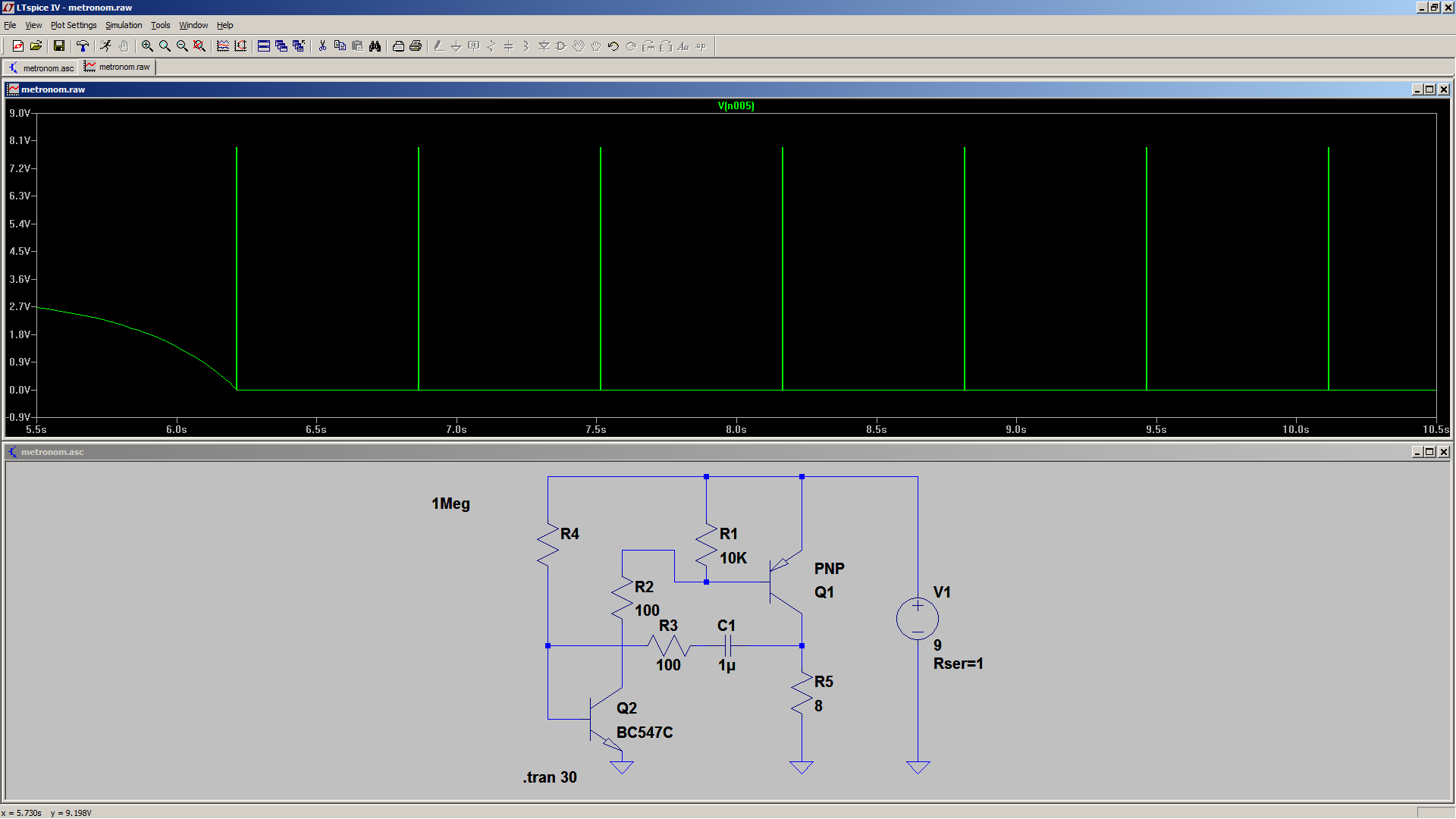

von Paul B. (paul_baumann)
Schinde Dich nicht so, man kann diese Aufgabe auch ohne Kontroller
lösen:
http://www.eleccircuit.com/wp-content/uploads/2009/09/simple-metronome-using-transistor.jpg
MfG Paul
Thomas Eckmann schrieb:
> Diese Schinderei kann man sich natürlich ersparen, indem man einen
> Controller nimmt.
Ich weiß nicht -ist das Dein Ernst? 14 Bauelemente sind innerhalb einer
1/4 Stunde auf ein Stück Universalplatine gebracht. Muß man wirklich
Alles und Jeds mit einem Kontroller erledigen?
Albert Einstein hat einen schönen Satz gesagt:
"Mache die Dinge so einfach wie möglich -aber nicht einfacher!"
MfG Paul

Vielen Dank schon mal für eure Antworten. Eine Tempoanzeige ist so
ungefähr das einzige „Feature“, was ich unbedingt brauche (abgesehen vom
Klang), Pauls Lösung hilft mir also leider nicht weiter.

von Thomas E. (thomase)
Ein IC und ein Kondensator. Mit einem Piezo-Töner kannst du es an 2 Pins
auch knacken lassen. Und die Tick-Tack-Software ist ein Dreizeiler.
Die einstellbare Geschwindigkeit und die dazugehörige Anzeige bekommt
man mit deinem A-Flop nicht hin. Aber mit einem Controller.
Natürlich ist für Anfänger schon das Ticken ein ausgewachsenes Projekt.
mfg.

So, ich bin jetzt so weit, dass es knackt und ich die Frequenz mit zwei
Tastern einstellen kann (Drehencoder und weitere 7-Segmentanzeigen (hab
bisher eine, kann in Zehnerschritten von 10 bis 150 bpm) kommen noch,
ebenso wie der Quarz).
Das Knacken tut aber noch nicht so, wie ich es gerne hätte: Angehängt
seht ihr meine Schaltung, die ich mithilfe des Datenblatts der
Transistoren (BC338-25) und dem Artikel über den Basiswiderstand
zusammengesucht hab. Der Lautsprecher hat eine Musikbelastbarkeit von
0,8 W, die Widerstände eine Nennleistung von 0,25 W, die Transistoren
einen maximalen Kollektorstrom von 800 mA (laut Datenblatt).
Ich komme bei meiner Schaltung auf maximal 5V/100Ω=50mA beim Auf- und
46mA beim Entladen, also einer Leistung von 250mW bzw. 230mW, was ja in
Ordnung ist. Außerdem verstehe ich das Datenblatt des BC338 so, dass
womit ich auf
und
komme. Meine erste Frage also: Haut das soweit hin, hab ich das richtig
verstanden?
Meine nächste Frage wäre: Das Knacken ist mir noch zu leise. Es wird ein
bisschen besser, wenn ich den Kondensator vergrößere, um die Entladezeit
zu verlängern (dadurch kriegt der Ton mehr Substanz; sehr deutlich von
100nF zu 1μF und 10μF, 100μF bringt nicht mehr viel und bei 1mF ist die
Entladezeit zu lang, so dass es auch beim Ausschalten des Lautsprechers
nen leisen Knack gibt). Aber die Amplitude/Lautstärke geht ja eigentlich
über die Stromstärke, was ich auch merke, wenn ich den Widerstand vorm
Lautsprecher auf 50Ω oder 0Ω verkleinere. Aber damit mache ich mir meine
Teile (Widerstände, Transistoren, Lautsprecher) auf Dauer kaputt, oder?
Oder halten die das kurzfristig aus? Wie finde ich das heraus?
Und ist es normal, dass der Lautsprecher einen immer noch recht leisen
Knack abgibt, wenn er bei 800mW Musikbelastbarkeit und 90dB
Geräuschpegel (laut
http://www.reichelt.de/index.html?ACTION=3;ARTICLE=145875;SEARCH=LSF-15M/S)
ne Leistung von 230mW bekommt?
Edit: oh, Mist, bekommt er ja gar nicht. Sondern 230mW*8/108=17mW. Das
wär ne Erklärung …
von Malte M. (mmalte)
So, habs nochmal durchgerechnet, nachdem mir aufgefallen ist, dass meine
Leistung am Lautsprecher so ja viel zu klein ist. Ich kann also noch
konkretisieren:
Mit der aktualisierten Schaltung (siehe Bild) käme ich auf einen
maximalen Strom von 313mA, also 781mW am Lautsprecher und am
8Ω-Widerstand. Das ist für den Widerstand zu viel (und auch 1562mW am
16Ω-Widerstand), oder? Allerdings wäre die Nennlast von 250mW nur 182μs
bzw. 293μs lang überschritten. Macht das dann noch so viel aus bzw. wie
lange dürfte ich die Nennlast überschreiten?
von mho (Gast)
P=U*I für Impulse an einer Induktivität oder wie errätst Du die
Leistung?
> Leistung?
Naja, wenn am Kondensator im aufgeladenen Zustand 5V liegen, hab ich 5V
/ 16Ω = 312,5mA. Und jetzt eben P = U * I, ja. Also 2,5V * 312,5mA =
781,25mW. (2,5V, weil mich erstmal die Leistung an einem der beiden
8Ω-Widerstände interessiert).
Stimmt das so nicht?
Edit: Ehrlich gesagt hab ich keine Ahnung, was du mit Impulsen an einer
Induktivität meinst …

von MaWin (Gast)
Malte M. schrieb:
> wie lange dürfte ich die Nennlast überschreiten?
Kurze Zeit 4-fache Leistung ist immer noch unterhalb der Nennlast denn
die Pause zählt bei RMS mit. Allerdungs klingt es nucht mehr unbedingt
gut, wenn die Membran anschlägt, insbesondere in iffenen Schallwänden
statt geschlissenen Boxen.
Echte Metronome machen auch tock, also ein tieffrequentes Ausschwingen,
dort des Holzbretts, bei dir entweder des Gehäuses, oder der Membran,
und das kann per angestossenem Schwingkreis (grossen Kondensator
parallel zur Induktivität der Lautsprecherspule) oder erzeugtem Ton
genau in Resonanzfrequenz des Aufbaus erfolgen.
Daher halte ich deine Schaltung für ungeschickt.
           +5V
         +-|< NPN
         |  |E
UC-Pin --+  +--Elko--+
         |  |E       |
         +-|< PNP   Lautsprecher
Masse ------+--------+
angesteuert mit kurzem high Impuls ge nach Lautstärke.

Vielleicht etwas abwegig, aber ganz früher hab ich ein Metronom immer so
gebaut. Die Frequenz wird durch R4 und C1 bestimmt und ist gegen die
Betriebsspannung auch relativ stabil. R3 bestimmt die Breite der
abgegebenen Impulse und damit die Lautstärke. Bei Betriensspannungen
über 6V, solte man Q2 noch eine Diode (1n4148) vor der Basis gönnen.
Warum in der Simulation mit LtSpice, der Takt erst nach 6 Sekunden in
Gang kommt, hab ich aber auch keine Erklärung.
mfG vom ingo

von Alexander S. (esko) Benutzerseite
> 8Ω-Widerstand.
Es sind weniger, weil der Lautsprecher einen Induktivität ist und somit
den Stromanstieg bremst.
> Das ist für den Widerstand zu viel [...], oder? Allerdings wäre die
> Nennlast von 250mW nur 182μs bzw. 293μs lang überschritten.
Nein, das macht gar nichts aus, so ein Widerstand hält ohne weiteres
kurzzeitig (etwa 1 Sekunde) mehr als das 10fache aus.
Der Lautsprecher ist nicht ganz so tolerant, aber auch dort es in deinem
Fall noch kein Problem. Wie MaWin schrieb könnte der Membran anschlagen,
aber bei deiner Anwendung ist das auch kein Problem, wenn es dich
akustisch nicht stört.
