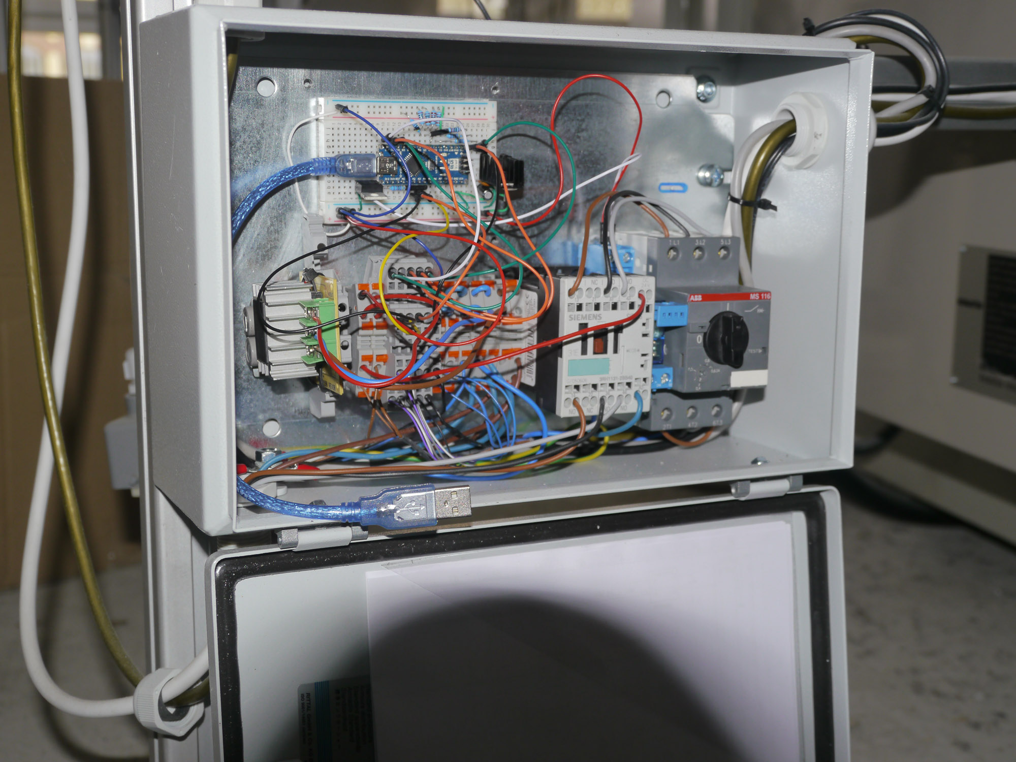

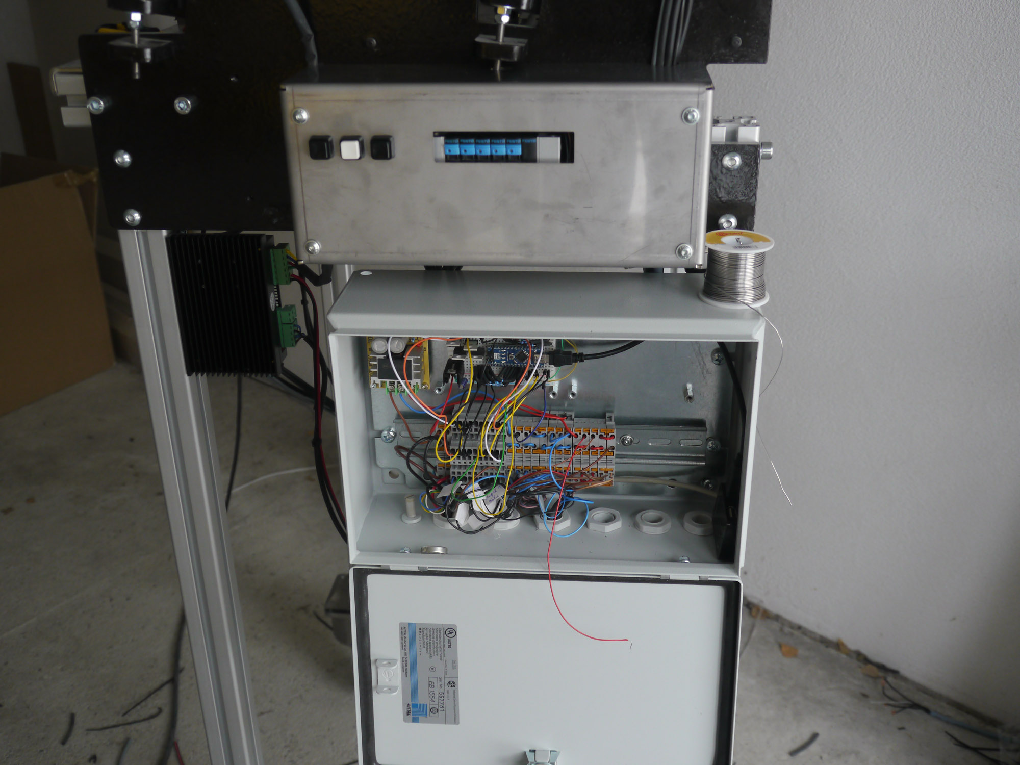

@ alle Interessierten anbei ein paar Bilder der Schaltkästen der Maschinenteile, die schon fast fertig sind. Die Maschinen als Ganzes möchte ich nicht ins Netz stellen, damit unser Wettbewerb nicht so einfach nachbauen kann. Die Steck-Platinen werden, nach einem ausgiebigen Test dann gegen richtig geätzte getauscht und im Schaltkasten wird etwas aufgeräumt ... Gunter

Das der Aufbau überhaupt funktioniert mit diesen Chinastrippen. Da kannst du den EMV Gott loben und preisen. Es gibt auch Adapterbord für die Nanos. http://www.uctronics.com/nano-terminal-adapter-for-arduino-nano-v30-atmega328p-au-p-1702.html
#3945880
unfassbarer Murks, Steckbrett im Schaltschrank, ohne Worte
EMV schrieb: > Das der Aufbau überhaupt funktioniert mit diesen Chinastrippen. > Da kannst du den EMV Gott loben und preisen. > > Es gibt auch Adapterbord für die Nanos. > ... das funktioniert wunderbar. Bloß weil an dem (sicherlich auch aus China stammenden) Adapterboard ein paar Schraubklemmen dran sind, wird es auch nicht besser. Dort kann ich keine weiteren Bauteile aufbringen, was auf dem Steckbrett hervorragend geht. Wie geschrieben, nach einer längeren Testphase und wenn die endgültige elektronische Schaltung incl. Software steht, bekommt die Elektronik eine geätzte Leiterplatte und alles ist gut. Ich finde, es gibt keine besseren Testmöglichkeit als diese Steckbretter, da kann man schnell mal was dazubasteln, falls sich die Notwendigkeit ergibt oder auch die Schaltung ändern. Aber das muss jeder für sich selbst entscheiden ... Gunter
Gunter Dünnbier schrieb: > Ich finde, es gibt keine besseren Testmöglichkeit als diese > Steckbretter, da kann man schnell mal was dazubasteln, falls sich die > Notwendigkeit ergibt oder auch die Schaltung ändern. > Aber das muss jeder für sich selbst entscheiden ... Da gebe ich Dir recht. Allerdings sollte man bei so einem Aufbau immer im Hinterkopf haben, das mögliche Probleme genau dadurch entstehen. Gerade bei Deinem Reset-Problem hätte ich bei diesem Aufbau zuerst an EMV-Ursachen gedacht... Gruß Dietrich
ttl schrieb: > unfassbarer Murks, Steckbrett im Schaltschrank, ohne Worte ... wer lesen kann ist klar im Vorteil. Ich hatte weiter oben geschrieben, dass das ein Testaufbau ist, der nach der Testphase durch eine richtige Leiterplatte ersetzt wird. Bitte keine weiteren Beleidigungen - einfach selber besser machen und andere in Ruhe lassen. Gunter
