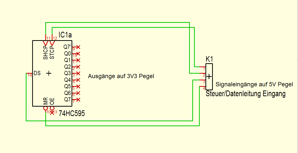

Hallo zusammen, wir haben ein Problem mit der Ansteuerung eines Displays. Das Display darf auf seinen Datenleitungen maximal 3V3 bekommen und als Porterweiterung für den µC benutzen wir Schieberegister(74HC595). Das Problem das wir nun haben ist, dass wir die 5V Datenleitungen die aus dem Schieberegister kommen nicht direkt an das Display anschließen können da wir es dadurch vermutlich zerstören würden. Wir wollen nun das Schieberegister mit 3V3 anstelle von 5V mit Spannung versorgen und ansteuern. Dies haben wir bereits über einen Spannungsteiler aus 2 Widerständen versucht, sind allerdings daran gescheitert da die Spannung unter Last zusammenbricht. Auch mit Dioden und Transistoren haben wir diverse Schaltungen versucht um auf 3V3 zu kommen. Frage: Wie können wir die 5V Datenpins auf 3V3 reduzieren ohne auf Geschwindigkeit zu verzichten, oder aufwendige Bauteile kaufen zu müssen. Im Anhang befindet sich ein "grober" Schaltplan zu dieser Sache, dort ist links das Schieberegister zu sehen dessen Ausgänge (Q0..Q7) das Dispaly mit 3V3 ansteuern sollen. Und rechts sind die 4 Steuerleitungen mit 5V Potential vom µC. Verwendete Hardware: - ATmega128A - 74HC595 - SainSmart 3,2" TFT-Display mit Touchscreen Wir bedanken uns schon einmal im Voraus bei Euch für alle kommenden Antworten. Mit freundlichen Grüßen Rene & Tim
Den 595 mit 3,3V versorgen und die Teiler an dessen Ansteuerung hängen.
74LVC541 http://www.ti.com/lit/ds/symlink/sn74lvc541a.pdf oder bidirektional 74LVC4245 (Steuerung durch die 5V-Seite) bzw 74LVCC3245 (Steuerung durch die 3.3V Seite) http://www.ti.com/lit/ds/symlink/sn74lvc4245a.pdf http://www.ti.com/lit/ds/symlink/sn74lvcc3245a.pdf
Tim Bendig schrieb: > Frage: Wie können wir die 5V Datenpins auf 3V3 reduzieren ohne auf > Geschwindigkeit zu verzichten, oder aufwendige Bauteile kaufen zu > müssen. http://www.mikrocontroller.net/articles/Pegelwandler
A. K. schrieb: > Den 595 mit 3,3V versorgen und die Teiler an dessen Ansteuerung hängen. Diese Antwort hat uns den Durchbruch erschafft, vielen Dank für diesen einfachen aber dennoch genialen Tipp. Wir haben wirklich alles Mögliche mit Spannungsteilern versucht, außer diese simple Beschaltung. Auch vielen Dank an die Anderen für eure Bemühungen uns zu helfen. Wir wünschen euch allen noch 'n guten Rutsch. Gruß Rene & Tim
