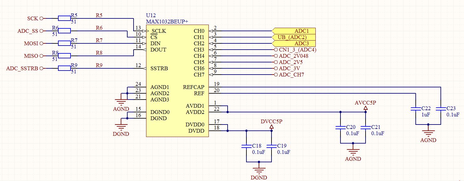

Gast #3947729
Thomas schrieb:
> Jedoch schwankt das
> Messergebnis um 0-3 LSB (LSB = 0,375mV).
ich würde eher erst mal den Verdrahtungsfehler suchen (Sternverdrahtung
Masse eingehalten, Tiefpaßfilter am ADC-Eingang, Schaltnetzteil?) bevor
ich versuche irgendwelche mathematischen Korrekturen durchzuführen.
Erst wenn das "Rauschen" dem Datenblattwert entspricht (und auch eine
Gaußsche Verteilung hat) dann kann man anfangen mit Mittelwertbildung.
Bei 0.375 mV sollte der ADC noch einwandfrei sauber auf einem Wert
stehenbleiben außer man befindet sich tatsächlich genau zwischen 2
ADC-Werten.
Gruß Anja

Gast #3947741
Alles gut und richtig, aber noch ist nicht klar, wo die 3 LSB überhaupt
herkommen.
Schwankt der Strom um 3 LSB, kommt es vom Verstärker oder ist wirklich
nur der ADC die Ursache? Wie ist eigentlich die Digitalisierungsrate?
Bringt eine geringere Rate bessere Ergebnisse? Ich würde am Eingang des
ADC beginnen mit der Suche, diesen erstmal kurzschließen.
Gast #3947764
Vielen dank, jetzt habe ich verstanden was mit rechtsshift gemeint ist.
Als ADC verwende ich den MAX1032. Er wurde so beschaltet wie im Anhang.
Der Strom muss konstant sein, da er durch einen konstanten R fließt.
Die Ergebnise sind schwanken eig. großteils nur um 1 LSB. Aber ab und zu
treten dann zufällig Werte auf, die um mehr als 1 LSB schwanken.
lg

#3947771
Das heisst noch lange nichts.
'Der Strom' kommt ja nicht irgendwo her, sondern von einer Stromquelle /
Spannunsquelle. Schwankt die Spannung (sprich: dein Netzteil kann die
Spannung nicht ganz konstant halten) ein wenig, dann schwankt auch der
Strom durch den R.
1 LSB ist praktisch immer drinn.
Und um 3 LSB würde ich mir (speziell bei einem 14 Bit ADC) noch
überhaupt keine Gedanken machen.
> Aber ab und zu
Solange du dein Netzteil, welches den R mit Strom versorgt nicht
ausschliessen kannst, kann das Problem auch dort zu suchen sein.
