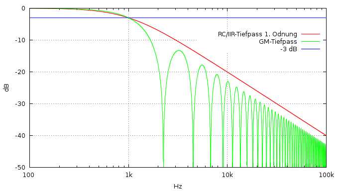

So sieht der Frequenzgang eines Gleitenden-Mittelwert-Tiefpasses im
Vergleich zu einem RC-Tiefpass 1. Ordnung (bzw. einem IIR-Tiefpass 1.
Ordnung oder einem PT1-Glied in der Regelungstechnik) bei gleicher
3dB-Grenzfrequenz (1 kHz) aus.

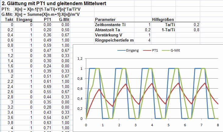

Ist wie gesagt aber ein PT1 und kein gleitender Mittelwert.
Beim gMw haben alle Inputs das selbe Gewicht, beim PT1 hat der aktuelle
Input mehr Gewicht als die vergangenen.
Ist eine elegantere Schreibweise des im oben genannten PDF
schift-filter.

von Hermann (Gast)
Karl Heinz Buchegger schrieb:
> Seltsamerweise gibt es dazu noch nichts.
Den gleitenden Mittelwert gibt es aber schon:
http://de.wikipedia.org/wiki/Gleitender_Mittelwert
Ich verstehe die Diskussion um den gleitenden Mittelwert nicht, da das
meiner Meinung nach nur mit dem Ringspeicher gelöst werden kann. Wenn
einer bessere Erkenntnisse hat, soll er doch mal den Wiki-Artikel
korrigieren.
Der gleitende Mittelwert hat den Vorteil (oder Nachteil), dass er die
Vorgeschichte nach den n Werten des Ringspeichers vergisst und damit
schneller als PT1 ist.
Das Verhalten lässt sich wunderbar mit einer Excel-Tabelle verifizieren
(siehe Anhang). Auf diese Weise simuliere ich ganze Regelkreise. Die
Optimierung geht dann sehr einfach mit Parametervariation.

Thomas schrieb:
> Vielleicht könnte Yalu sein Diagramm des Frequenzganges noch um die
> anderen Varianten ergänzen?
Welche anderen Varianten? Das Diagramm enthält die Frequenzgänge für den
gleitenden Mittelwert (den arithmetischen, um genau zu sein) und für den
RC-Tiefpass 1. Ordnung (entspricht einem PT1-Glied in der Regelungstech-
nik). Ein IIR-Tiefpass 1. Ordnung (auch exponentielle Glättung genannt)
hat praktisch die gleichen Eigenschaften wie der RC-Tiefpass, solange
die Abtastfrequenz höher als der höchste Frequenzanteil des Eingangssig-
nals ist, ist also durch das Diagramm ebenfalls abgedeckt.

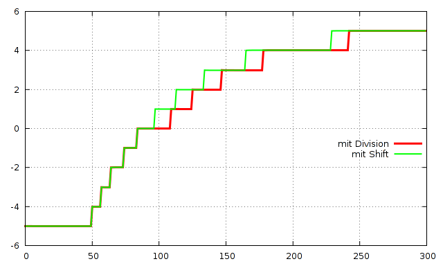

Pustekuchen schrieb:
> Aber eine Warnung an vermeintliche Programmbeschleuniger. Wer
> Schiebeoperationen bevorzugt schreibt besser
> int adcsum += adc - (result = (adcsum+32) >> 6);
> Anderfalls gibt es keine stabile '0' Anzeige sondern ein Flackern
> zwischen '-1' und '0'.
Das kann ich jetzt nicht ganz nachvollziehen. Da adcsum unsigned ist,
sollten die Division und die Shift-Operation das gleiche Ergebnis
liefern. Ist adcsum signed und negativ, ist das Ergebnis der Shift-
Operation implementation defined. Auf einem i86-PC entspricht >>6 einer
Division durch 64 mit Abrunden (bei /64 werden positive Ergebnisse ab-
und negative aufgerundet). Ein instabiles Ergebnis bei konstantem
ADC-Wert kann ich weder bei der Divisions- noch bei der Shift-Methode
beobachten.
Unabhängig davon würde ich das Aufsummieren vor der Skalierung des
Ergebnisses vornehmen, da damit die Totzeit des Filters um eine Abtast-
periode reduziert wird:
    adcsum += adc - result;
    result = adcsum >> 6;
oder wenn's undbedingt in eine einzelne Anweisung gepackt werden soll:
    result = (adcsum += adc - result) >> 6;

von Pustekuchen (Gast)
'adcsum' hatte ich als 'singed int' angenommen, um vorzeichenbehaftete
Werte filtern zu können. Was ein I86-PC beim Schieben daraus macht, weiß
ich nicht.
Beim AVR-GCC wird für eine 'signed int' Variable (hier timer) folgender
Code erzeugt:
  timer= timer>> 6;
 10a:  80 91 68 00   lds  r24, 0x0068
 10e:  90 91 69 00   lds  r25, 0x0069
 112:  26 e0         ldi  r18, 0x06  ; 6
 114:  95 95         asr  r25
 116:  87 95         ror  r24
 118:  2a 95         dec  r18
 11a:  e1 f7         brne  .-8
Man sieht, dass durch asr r25 das Vorzeichen beim Schieben erhalten
bleibt. Alle Werte von -1 bis -63 werden durchs Schieben zu -1. Daher
meine Empfehlung, vorher zu runden.
timer/64 hätte als Ergebnis wie erwartet eine 0.

Ungünstig ist bei diesem Filter allerdings die Verwendung der Division
anstelle der Shift-Operation. Da die Integer-Division in C negative
Ergebnisse auf- und positive abrundet, enstehen an den  Nulldurchgängen
des Ausgangssignals Unregelmäßigkeiten. Das angehängte Bild zeigt dies
anhand des Ausgangssignals bei einem Sprung des Eingangsignals von -5
nach +5. Aber wie gesagt, das ist nur ein Problem, wenn man man mit
negativen Zahlen rechnet. Da der Vorschlag von eProfi aber von unsigned
Werte ausgeht, ist die Division durch 64 völlig in Ordnung.
