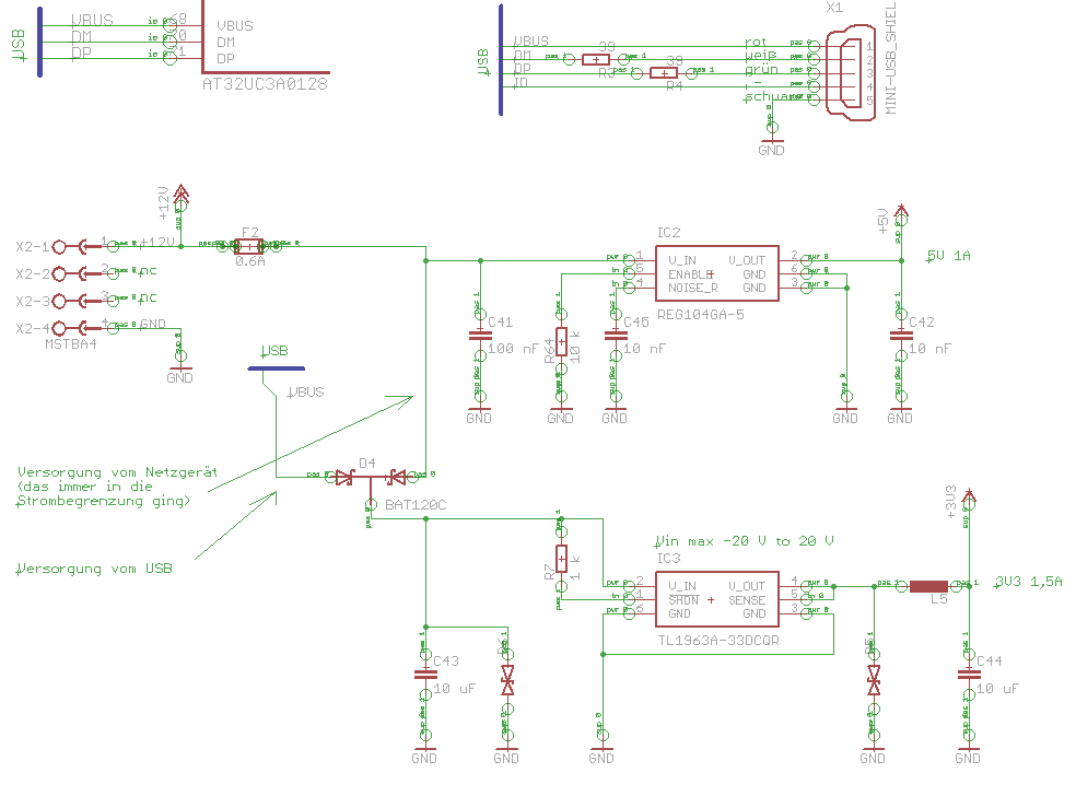

auf meinem Board habe ich einen Atmel (AT32UC3A), welcher eine USB
Schnittstelle integriert hat. Das Board kann ich wahlweise per USB oder
per Netzteil versorgen, welche durch zwei Dioden gegen Kurzschluss
geschützt sind. Der Atmel wird per LDO (3V3) versorgt. Über einen
zweiten LDO (5V) wird ein weiteres Board versorgt, welches mit dem Atmel
per SPI kommuniziert.
Bisher hat alles gut funktioniert. Auch wenn USB und Netzteil
gleichzeitig angeschlossen waren. Nun hatte ich wieder USB und Netzteil
an, wobei beim Netzteil die Strombegrenzung zu gering eingestellt war
und das Board somit ständig ein- und ausgeschaltet wurde.
Seit dem erkennt der Atmel kein USB mehr. Am PC liegt es definitiv
nicht. Kann jemand einen Designfehler an meiner Schaltung sehen? Ich
würde den Fehler in Zukunft gerne vermeiden können.

Ich habe eigentlich keine Ahnung von Ärmel Chips, aber bist du sicher,
dass Vbus am Prozessor wirklich mit den 5V vom USB verbunden sein dürfen
(bei PICs muss da die 3,3V Logikversorgung für den Bus angeschlossen
werden)

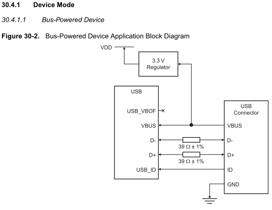

Habe nochmal im Datenblatt nachgeschaut. Sollte eigentlich ok sein.
Da mein Board als Device am PC angeschlossen wird, sollte es bis 500mA
ziehen dürfen.
