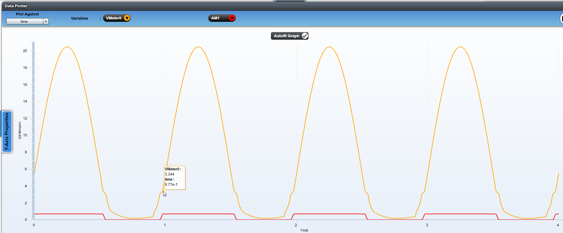

Nun habe ich mir die Schaltung mal auf docircuits.com zusammengesteckt
und simuliert, Schaltung siehe Bild 1 im Anhang. Um nun herauszufinden,
welche Spannung minimal benötigt wird, habe ich einen 1 Hz-Sinus
generiert mit 15 V Amplitude und 15 V Offset, sprich die
Eingangsspannung wechselt ständig zwischen 0 und 30 V. R1 ist so
gewählt, dass der Strom etwa 700 mA beträgt.
In Bild 2 sieht man dann die Sim-Ergebnisse, der LM scheint sich erst ab
ca. 3.4 V so richtig wohl zu fühlen.
Die Simulation ist ja leider nur so genau, wie das Modell dahinter.
Haltet Ihr die Daten für realistisch? Hat jemand Erfahrungswerte bzgl.
LM317 als KSQ?
Freundliche Grüsse
Marco

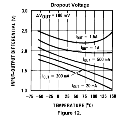

von Fabian (Gast)
Habe vielleicht meine Frage zu wenig konkret formuliert:
Wie gross ist der minimale Spannungsabfall?
Wie das Ding funktioniert, weiss ich.
Und ich habe im Datasheet auch angehängte Grafik gefunden, aber gilt die
genauso wenn als KSQ verwendet?
von Klaus (Gast)

von Kai K. (klaas)
Ja, das kommt hin. Darunter funktioniert der LM317 zwar noch, aber seine
Regeleigenschaften verschlechtern sich zunehmend.

von MaWin (Gast)
Fabian schrieb:
> der LM scheint sich erst ab ca. 3.4 V so richtig wohl zu
Ja, denn zu den 2-3.5V die der Regler laut Diagramm braucht kommen die
1.2V für den stromeinstellenden Widerstand hinzu.
von Fabian (Gast)
Das stimmt, aber wenn du oben im Schema schaust habe ich das VM direkt
über den LM gehängt...

von U. B. (Gast)
Nein, die sind darin enthalten; beim betreffenden Bild steht:
"Figure 1 : Output Current vs Input-output Differential Voltage"
Auch in den "ELECTRICAL CHARACTERISTICS"
wird auf für eine Differenz zwischen Eingangs- und Ausganngsspannung von
3 bis 40V spezifiziert.

von Axel S. (a-za-z0-9)
> kommen die
<facepalm>
Schau dir doch bitte mal an, wo die Last beim Betrieb des LM317 als
Spannungsregler angeschlossen wird. Und wo beim Betrieb als Konstant-
stromquelle. Und dann addiere nochmal die Spannungsabfälle.

von U. B. (Gast)
@Axel Schwenke  04.01.2015 14:13:
Du hasr recht. Die 1,25V fallen nur im Konstantspannungsbetrieb heraus.
