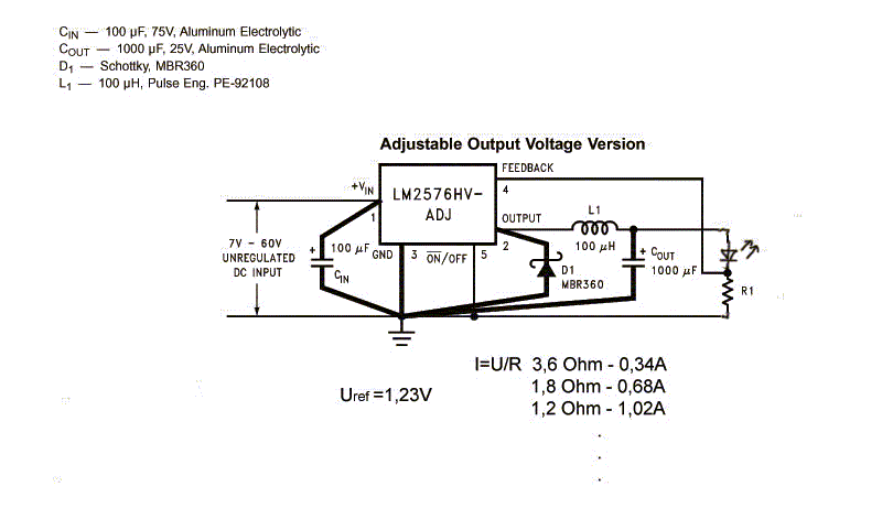

Ich habe um die LED Chips einer 9W LED Lampe aus 12V zu betreiben (Akku)
einen Boost Converter mit LM2577-ADJ aufgebaut
Die Spule ist 122µH auf Stabkern, die Gleichrichterdiode eine schnelle
KD212A (russisch 1A bis 100Khz) die Beschaltung am Feedback Pin 56K
gegen die Ausgangsspannung (sollten 36V werden) und das
Kompensationsnetzwerk ist 4,3KOhm und 0,33µF. Ein 1000µF 50V Elko
befindet sich am Ausgang, 220nF keramisch am Eingang.
Mein Problem an der Sache ist, das das Ding erst anschwingt, wenn ich
die Eingagnsspannung so in die Gegend um 5V herunter drehe. dann machen
die LEDs auch ordentlich Licht und Nichts wird heiß. Ich verstehe nicht
warum das Ding bei 12V nicht los geht, die Spannung am Feedback Pin
beträgt dann 0,4V ohne das das Ding schaltet. Übersehe ich irgend was?
Der Aufbau ist momentan nur ein dreidimensionaler Drahthaufen.

von Bernd K. (bmk)
ich würde erstmal eine gescheite Speicherdrossel nehmen,
um diese als Ursache auszuschließen:
http://www.spulen.com/speicherdrossel-330-h-2-a-mit-sockel-b-ware.html
http://www.spulen.com/speicherdrossel-600-h-2-5-a.html

von Holm T. (Gast)
..kann es sein, dass das Datenblatt einfach nur idiotisch ist?
Auf Seite 7 im TI Datenblatt (
http://www.ti.com/general/docs/lit/getliterature.tsp?genericPartNumber=lm1577&fileType=pdf
) steht unter Electrical Charateristics in der Tabelle unter System
Parameters 2 Mal
Vin "5V to 10V" und "3,5V to 10V".
In den Bereichen arbeitet mein Regler auch einwandfrei..
Ich habe mir jetzt das DB von National besorgt .. naja, ist das Selbe
mit anderem Kopf..
Ich habe die russische Fast Recovery Diode nun gegen eine BYV27-200
getauscht, was ein anderes Problem verstärkt hat.

von Holm T. (Gast)
Die Schaltung entspricht exakt der aus dem Datenblatt welches ich auch
verlinkt hatte, die Parameter hatte ich auch angegeben auch was ich
versucht habe.
Es ist ja auch nicht so, dass der Regler nicht laufen würde, Eingangs-
und Ausgangsleistung liegen innerhalb der erwarteten Werte, nur dieser
eine spezielle IC den ich hier habe (und der noch in der "Bastelkiste"
war) schaltet einfach so bei Eingangsspannugnen über 10,7 Volt ab.

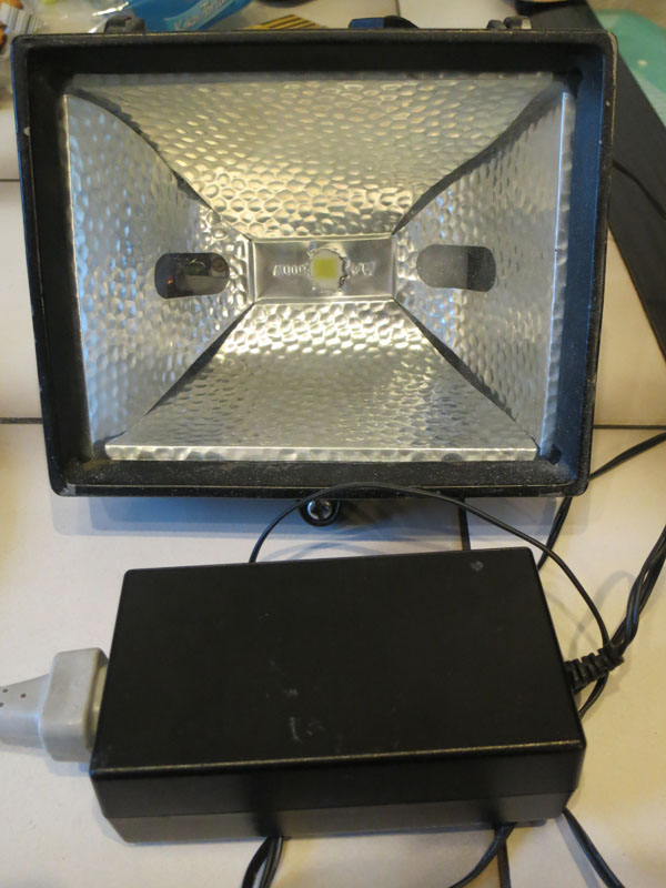

von Gerald B. (gerald_b)
ich habe schon mal mit dem 2576adj und auch mit dem 2577adj KSQ's
aufgebaut. Stellvertretend hier mal meine Schaltung:
Funktioniert sehr gut :-)
Mit dem 2576 habe ich mit einer 20W LED einen alten Halogen-Baustrahler
umgebaut - dimmbar! Einfach an den On/Off Pin 5 einen 555 als PWM dran
und gut ist. Ok, die Schaltung hat 2 Helligkeitssprünge, weil die KSQ
und der PWM nicht syncron laufen, aber die Schaltung ist halt quick &
dirthy :-)))
Gruß Ger@ld
Die 20W LED ist eine COB mit 13-14V Flußspannung. Hängt an einem 36V
Netzteil, die es mal günstig bei Pollin gab. Ich hatte aber eben auch
mit dieser LED und 5V aus einem PC Netzteil getestet. Wobei ich da schon
mit dem KSQ Strom runtergehen mußte, da der Regler nur 3A kann - bei 5V
kommen da nun mal nicht mehr als 15W minus Verluste raus.
Ich habe aus dem Datenblatt die Grundschaltung rauskopiert und auf KSQ
Betrieb abgeändert. Für die Einganspannung gilt: "im Prinzip ja, aber" -
Für Buck muß Ub größer Uf (Flusspannung(en) der LED(s) plus 1,23V (Uref)
und noch etwas Reserve für den Regler sein. Obere Betriebsspannung
begrenzt der Eingangselko und die max Spannung der Shottkydiode.
Buck ist absolut problemlos. Boost habe ich nur mal auf Machbarkeit
getestet. Richtig dicke Brummer (COB) werden durch die max. möglichen 3A
schon mal ausgebremst. Außerdem ist der 2577 3x-4x so teuer, wie der
2576
Ist quasi meine Lieblingsschaltung, wenn ich mal eine oder mehrere Power
LED ansteuern will. Es gibt zwar Chips, die das smarter können, aber die
gehören dann immer zur Kategorie "Vogelfutter" ;-)
Gruß Gerald
