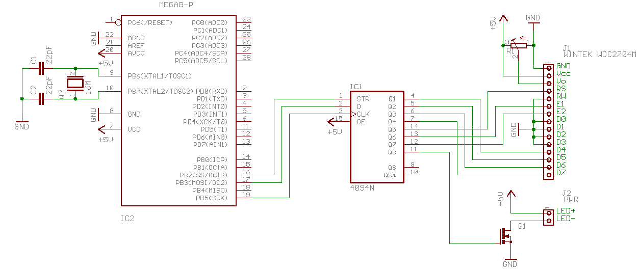

Ich habe mal eine kleine Frage.
Ich schließe ein HD44780 Display per Schieberegister an.
Schieberegister läuft an einem Mega16 mit SPI eingeschaltet. Wenn ich
nun den SPI Takt auf Fsys/128 stelle bei 16Mhz. dann hätte ich doch
quasi 16000000/128=125000 Clocktakt. Bei 8Bits entspräche das
125000/8=15625 Hz Strobetakt.
1/15625Hz = 64uS. Heißt es jetzt, dass wenn das Display 40uS für einen
Befehl braucht (Die langen INIT Befehle mal ausgelassen) dass ich hier
keine warteschleifen brauch?
Im Prinzip ja.
Du musst aber natürlich vor dem Senden der nächsten Daten immer so
lange warten, bis die SPI alles ins Schieberegister geschaufelt hat.
Insofern brauchst du doch Warteschleifen, bzw. musst auf den
entsprechenden Interrupt warten.

Wenn deine SPI-Ausgabe dementsprechend langsam ist, dann kann die
Ausgabe des nächsten Zeichens natürlich über den SPI-Interrupt
synchronisiert werden. Einen Ringbuffer wirst du aber trotzdem
brauchen.
Ja, geht super.
Habe ich beim ATTiny12 auch gemacht.
Die Daten müssen ja nur die 1µs stabil anliegen, während E = 1 ist.
Du kannst also ruhig die nächsten Daten reinschieben, während das LCD
noch den alten Befehl abarbeitet.

Achso, Du benutzt den 4Bit-Modus, dann hast Du ja jede Menge Wartezeit.
Ich habe den 8Bit-Modus benutzt und steuere den E-Pin nach dem Schieben
direkt an, das ist von der Software her einfacher:
http://www.mikrocontroller.net/forum/read-4-22246.html#new
Die Wartezeit (46µs) hatte ich damals noch dringelassen (unnötig).
Bei Displays mit 2 E-Pins braucht man dann insgesamt 4 Portpins (CLK,
DIN, E1, E2).
Peter

Hm.Hatte ich mir auch erst gedacht, aber effektiver ist es doch, wenn
man die Schiebezeit vom Schieberegister als Waitstate sozusagen benutzt
um das LCD nicht zu schnell anzusteuern.
Ich muss dann zwar auf den höchsten Teiler beim SPI gehen, aber was
solls. Hängt eh nur das eine Schieberegister dranne.
PS: Irgndwie habe ich das Gefühl die MOS 4094 (meistens CD4094) von
Reichelt sind irgndwie sehr langsam im gegensatz zu dem HC/HCT Typ. Und
das obwohl der HC/HCT Typ kaum mehr kostet.

Bist du sicher, dass du das Timing korrekt einhältst?
Enable sollte meines Erachtens nach erst aktiviert werden, nachdem die
Data-Pegel sicher anliegen. Ein gleichzeitiges Anlegen der Data-Pegel
und des Enable-Impulses halte ich für zu störanfällig. Ich kann mich da
aber auch irren, ich habe noch kein LCD mit Schieberegister angesteuert.
Mir wäre es aber zu heikel...
OP Persönliche Seite
Also ich glaube zumindest dass dies keine Probleme macht. War erst auch
zweifelhaft, hat aber wohl zuerst funktioniert. Leider steht im
Datenblatt nix ob es Rising Edge oder Falling Edge strobed. Jetzt bin
ich unsicher.
Die Pausen sind da.

Laut Datenblatt zu meinem Displaytech 204A mit HD44780 müssen die Daten
mindestens 60 ns vor bis mindestens 10ns nach dem falling edge von E
anliegen.
Das sicherste wäre somit, die Daten am Schieberegister auszugeben, dann
über einen separaten Pin an und wieder auszuschalten und dann erst das
Schieberegister zu überschreiben.
Laut HD44780 Datenblatt muß RS vor E = 1 anliegen, dann die Daten mit E
= 1 anlegen und dann E = 0 setzen. Dann das nächste Nibble, macht
insgesamt 5 * Schieben und Latchen.
Ich schiebe einmal 8 Bit, dann setze ich RS auf DIN des
Schieberegisters und dann E = 1, nen bischen warten, E = 0, fertig.
Peter
