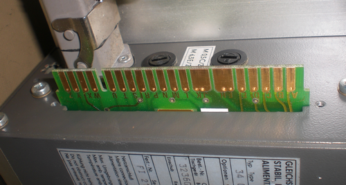

ich habe hier einen alten Gossen Konstanter, bei dem der Bypass-Stecker
der "Programmer-Schnittstelle" fehlt. Dadurch reagiert er nicht auf die
Potis in der Front :-(.
Kann mir hier zufällig jemand auf die Schnelle weiterhelfen, welche Pins
ich brücken muss? Oder hat zufällig jemand das komplette Pinning?
Es handelt sich um einen 34G32R10 (Bestell-Bez. 3236G-AT65-GA1).
Danke! :-)

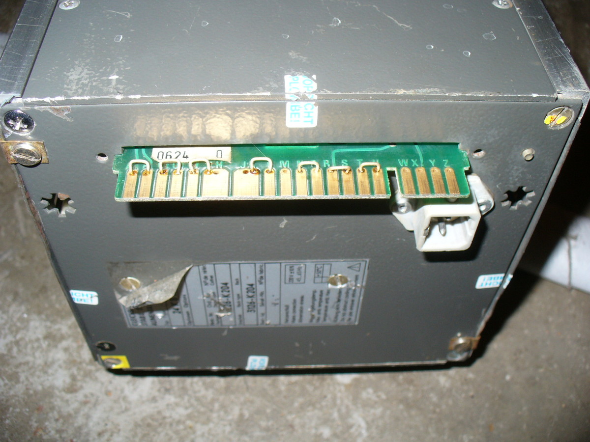

Gast #3950264
Mach mal ein Bild davon.
Ich glaube die Geräte waren alle ähnlich bis gleich gestrickt.
Ich hab noch irgendwo Pläne zu meinem 24K Konstanter bei dem ich
Lötbrücken angebracht habe.
Www
#3950472
Da ist ja alles Blank
Also bitteschön der Anschluß meines Konstanters.
Hab sogar noch einen Schaltplan zum 34G auf meiner Festplatte gefunden!
Ich hab an meinem 24K8R12U übrigens die maximale Ausgangsspannung von 8
auf 12,6V hochgedreht da die Spannung am großen Glättungselko im
Leerlauf knapp 18V beträgt. Dann ist zwar der Spannungszeiger am
Anschlag aber nachmessen tu ich das dann eh mit dem Multimeter.
