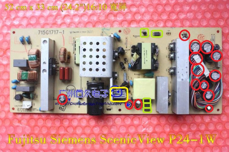

Der ist lediglich das Standby Netzteil. Du solltest also mal schauen, ob
dieses Netzteil mit abschaltet oder nicht. Der 6252 versorgt den unteren
Trafo (gelbes Viereck). Was bedeuten die rot eingekreisten Elkos? Hast
du die schon gewechselt?

Scheint also tatsächlich das StandBy Netzteil zu sein. Tja, da könnte
eine Schutzschaltung im 6252 anzusprechen (Übertemp., Überstrom). Es
könnte auch ganz schlicht ein ein Elko, der zu hohes ESR hat, sein, wie
der kleine direkt neben dem 6252.
Da bleibt nur Messen, am besten mit Oszi und genaues Untersuchen der
Platine.

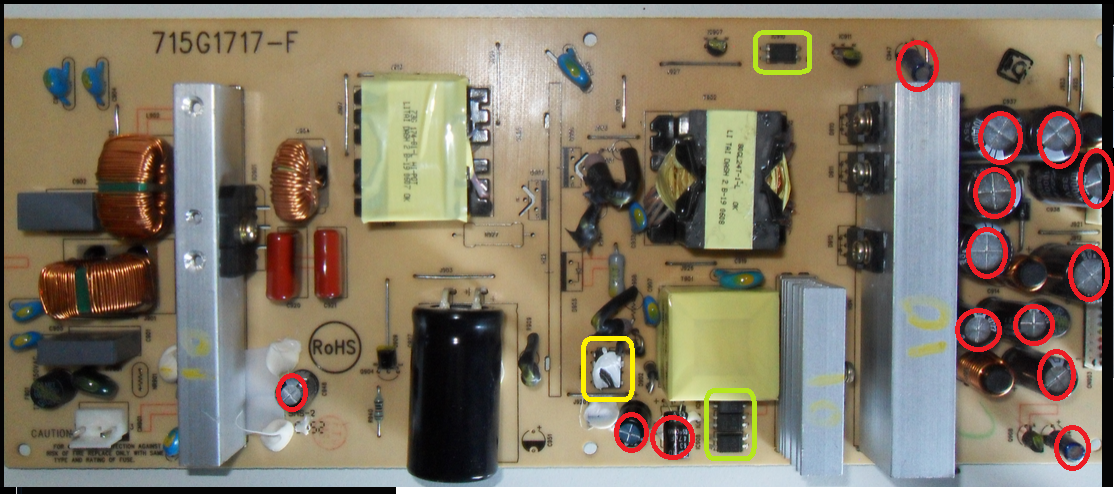

Forografiere doch mal bitte die Leiterseite des Netzteiles in guter
Qualität, vllt. kann man darauf Probleme erkennen.

ich hatte zuerst nur alle Elkos auf der Sekundärseite getauscht
(hinter dem Kühlkörper rechts im Bild), da waren 2 stück aufgeplatzt,
nach dem Autreten des Problems mit dem Ab- und Anschalten
habe ich dann den Rest auch noch getauscht, leider ohne Erfolg
