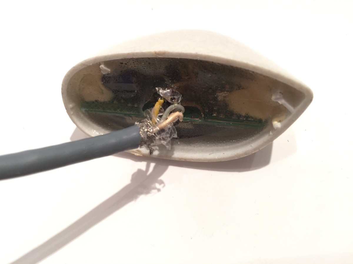

Zuerst also den Empfänger und die Sensoren neu verkabelt, weil ich die
Düsen gerne aktivieren würde, da ich im Inneren Schimmelbildung
befürchte.
Dann hat die fb genau 1x funktioniert (zum einschalten) - danach nichts
mehr.
Seltsam.
Nun würde ich gerne einen anderen Weg finden, den receiver anzusteuern.
Evtl. Universalfernbedienung etc.
Oder hat jemand andere kreative Vorschläge?
Zum Empfänger an der Wanne:
Der Empfänger ist mit 5 Drähten angeschlossen. Davon waren 2 abgerissen.
Neu verbunden, Display und Sensoren gehen wieder. Zeigt Temp. an und
startet automatisch Reinigungsprogramm. -> Funktioniert.
ABER, das Kabel, das zum Empfänger geht, hat eine Ummantelung ähnlich
eines Antennenkabels. Diese habe ich nirgendwo verbunden. Ist es
möglich, dass diese lediglich zum Abschirmen diente?!

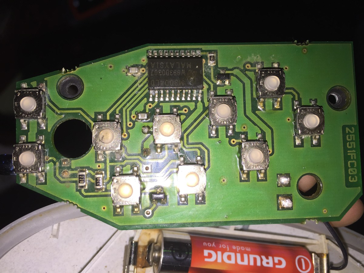

Kommt denn aus der FB bei jedem Tastetdruck "Licht" raus? Prüfen: Halte
die FB vor der Handy-Kamera, und drücke drauf auf jede einzelne Taste
der FB.
Braucht eventuelle die FB (Sender/Empfänger) eine "Anlern-Prozedur"
ähnlich wie bei Auto-FB's ?
Was meint der Hersteller zum Thema der nicht funktionierenden Technik?
Gast #3951149
Hallo!
Danke für die schnellen Antworten!
Anbei Bild des Empfängers (leihenhaft zusammengelötet, da aus dem Acryl
nur geringe Kabellänge rausschaute). Der scheint aber zu funktionieren.
Ummantelung wie gesagt nicht verbunden.

Der M3004 scheint das RECS80 Protokoll zu benutzen:
http://www.sbprojects.com/knowledge/ir/recs80.php
Bisschen exotisch, sollte man aber in einen MC programmieren können.
Ob der M3004 den 'flashed' oder 'modulated' Modus benutzt, sollte man
aus der Schaltung der FB erkennen können, ebenso der benutzte Code (über
die Verbindung von DRVxN zu ADRM). Die Knallköppe, die das Datenblatt
verzapft haben, haben eine irreführende Belegung in Fig.2 abgebildet, in
der Applikation (Fig. 4) stehen aber die richtigen Bezeichnungen für die
DRVxN Pins.
Noch ein Tipp: Wenn die FB mal auf harten Boden gefallen ist, lohnt sich
evtl. der Austausch des 455kHz Resonators, denn die gehen gerne mal
kaputt bei hohen G-Kräften. Solche Resonatoren sind oft in anderen
FB-Gebern zu finden oder auch billig zu kaufen:
https://www.reichelt.de/Filter/CSB-455/3/index.html?&ACTION=3&LA=2&ARTICLE=6870&GROUPID=3175&artnr=CSB+455
Gast #3952348
Der Tip mit dem Resonator ist gut. Probier das! Das hatte ich auch schon
einige male.
Oszi wär natürlich hilfreich...
Es sterben aber aber auch hin und wieder die IR-Emitter. Vielleicht mal
testweise durch eine normale LED ersetzen.

Gast #3952625
Die FB wird einfach getestet.
LED parallel zur IR-Diode anschließen. Einfach über die Kontakte
stülpen. leuchtet / blinkt die LED, ist die IR-Diode hin. Leuchtet nix
und in der Handykamera ist auch nix zu sehen, den Resonator tauschen.
Will es dann immer noch nicht, den ELKO über der Batterie ersetzen.
Viel zu kompliziert. Wer ein Handy hat, nimmt dessen Linse. Ich habe
dafür ne Testkarte von Panasonic. Die wird mit hellem Licht aufgeladen
und blitzt dann, wenn sie mit IR angestrahlt wird.

Gast #3952866
@Mathias
Die Karte oder Handylinse gibt nur Aufschluss darüber ob die FB ein
Signal absendet oder nicht. Die LED hingegen gibt bereits Aufschluss
darüber ob die Elektronik noch funktioniert. Das Handy braucht man nur
zur Kontrolle der IR-LED. Bis jetzt hatte ich keine FB deren Chips
defekt waren. Ein Mal hatte ich einen Treiber-Transistor. Bei allen FBs
die nass geworden sind war die LED hinüber. Bei allen FBs die unsaft
fielen, die Oszillatoren und bei allen alten FBs die Elkos.
