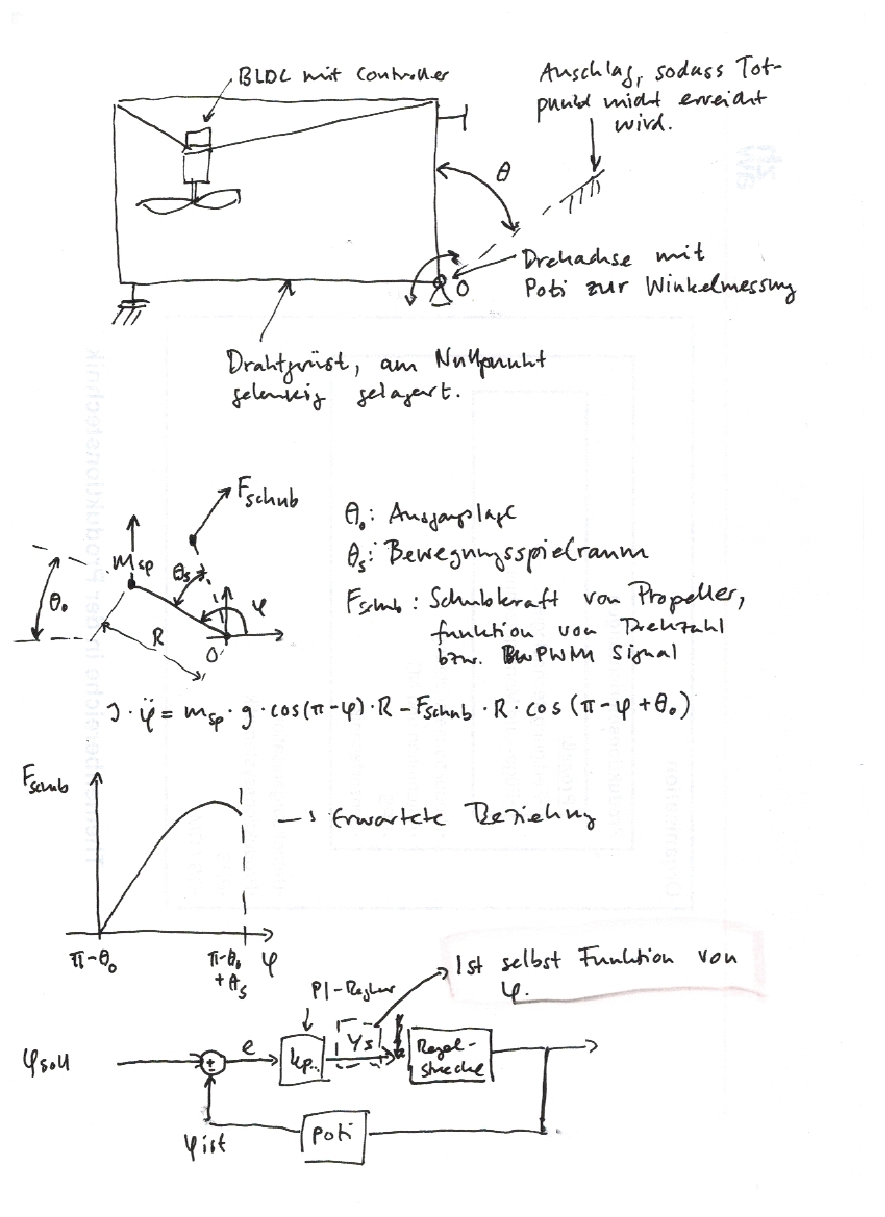

Hallo Leute
Mit einem ATmega8 möchte ich den Winkel eines Hebelarmes der durch einen
Propeller angehoben wird regeln (siehe Skizze).
Was mir etwas Kopfzerbrechen bereitet ist, dass für jeden konstant
gehaltenen Hebelwinkel eine andere Kraft notwendig ist. Ich kann mir gut
vorstellen, dass der Regler bei diesem System nicht schnell genug
reagieren kann.
Nun zu meiner (vielleicht etwas komischen) Frage. Wäre es sinnvoll das
Stellsignal nicht nur durch den PID-Regler, sondern auch durch eine
Funktion des aktuellen Winkels zu beeinflussen?
Gerne erwarte ich auch kritische Kommentare :)
Vielen Dank für Antworten und Gruess,
Samuel
Gast #3951264
>Ich kann mir gut vorstellen, dass der Regler bei diesem System nicht
>schnell genug reagieren kann.
Was außer Deiner Phantasie läßt Dich dies annehmen?
Hast Du Dich schon mit Reglern beschäftigt?
Was denkst Du macht ein P-Anteil in der Regelung?
Gast #3951273
Der I Anteil sorgt für eine Abweichung 0.
Ein I-Anteil macht die Regelung jedoch auch nur halb so schnell.
Deshalb wird für solche Systeme wie Deines oder zum Beispiel auch
inverses Pendel gerne ein PD Regler, also I=0 verwendet.
Um bei konstanter Störgröße (Gewicht) auf eine gute Positionsgenauigkeit
zu kommen, kann es sinnvoll sein, beim PD Regler auf den Sollwert noch
einen Konstanten Wert zu addieren.
Gast #3951279
Der P-Anteil verstärkt die Regelabweichung mit einem konstanten Faktor.
Kenne die Grundlagen der Regelungstechnik welche aber etwas eingerostet
sind.
Meine Bedenken sind bei dem System dass bei Winkeln nahe am Endanschlag
weniger Leistung gebraucht wird als bei kleineren Winkeln. Sind diese
Bedenken nicht angebracht?
#3951491
Du würdest durch Probieren so eine Zuordnung sicherlich herausfinden
können.
Die Wertetabelle könntest Du dann entsprechend programmieren:
Winkel    Motorleistung
0°         20%
30°        40%
50°        70%
65°        50%
Wenn keine unerwartete Störung auftritt, würde die Anordnung den
gewünschten Winkel halten. Was aber nicht funktionieren kann ist, dass
Du einen Sollwertänderung ausgehend von 0° über den Punkt mit der
maximalen Motorleistung, in dem Beispiel 50°, durchführst.
Also braucht es doch einen Regler. Ich könnte mir vorstellen, dass man
das mit einem PID-Regler in den Griff bekommen kann. Da braucht man
unbedingt auch einen I-Anteil, weil sonst die stationäre Genauigkeit
nicht gewährleistet ist.
Ein interessantes Projekt. Halte uns auf dem Laufenden.
