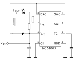

Ich habe vor 2 wochen die im angehängten Schaltplan abgebildete
getaktete konstantstromquelle aufgebaut. Es funktioniert alles soweit
gut, jedoch bin ich beim erneuten durchmessen auf einige unstimmigkeiten
gestoßen. Laut der Quelle
(http://www.mikrocontroller.net/articles/Konstantstromquelle_fuer_Power_LED)
wo ich den Schaltplan her habe, beträgt dieser im Optimalfall jedoch 78%
maximal. Als ich die Schaltung vor 2 wochen aufgebaut hatte, habe ich
jedoch einen Wirkungsgrad von 75% sowohl bei einer roten als auch einer
grünen LED errechnet gehabt. Es ist jedoch jetzt so das der Wirkungsgrad
sich deutlich verschlechtert hat. Bei dem betreiben einer grünen LED
komme ich nur noch auf 68 und bei dem test mit einer roten LED nur noch
auf schlappe 63%. Wieso ist denn der Wirkungsgrad bei der roten so
extrem schlechter?

bauteilwerte: Der Widerstand zwischen PIN 7 und 6 hat 1 Ohm, die
Induktivität hat 470µ, der elko hat 10µF und der andere Kondensator
330pF. Der Widerstand an PIN 7 ist nicht vorhanden. Bei der Diode
handelt es sich um eine MBR140.

von Helmut S. (helmuts)
Ich hab es mal simuliert (LTspice).
Spannungsquelle 980mW
Spule: 70mW
S-Diode: 72mW
Sense-R: 85mW
MC34063 : 137mW
Elko: 10mW
Summe 374mW
PLED 616mW
Wirkungsgrad = 616mW/980mW = 63%
Je kleiner die Flußspannung der LED desto schlechter der Wirkungsgrad da
viele der Verluste proportional zum Strom sind aber wenig abhängig von
der LED-Spannung.
> Wieso ist der Wirkungsgrad bei der roten nochmals schlechter, also so
deurlich schlechter?
Weil die nur 2V hat.
Hättest du zwei rote LED in Reihe (4V), dann hättest du einen besseren
Wirkungsgrad als mit der Grünen.
Stell dir einfach die Flußspannung der Schottky-Diode als Verlust vor.
Je höher die LED-Spannung, um so weniger fällt die ins Gewicht. Das
Gleiche gilt für die Spannung Ucesat des Schaltransistors.

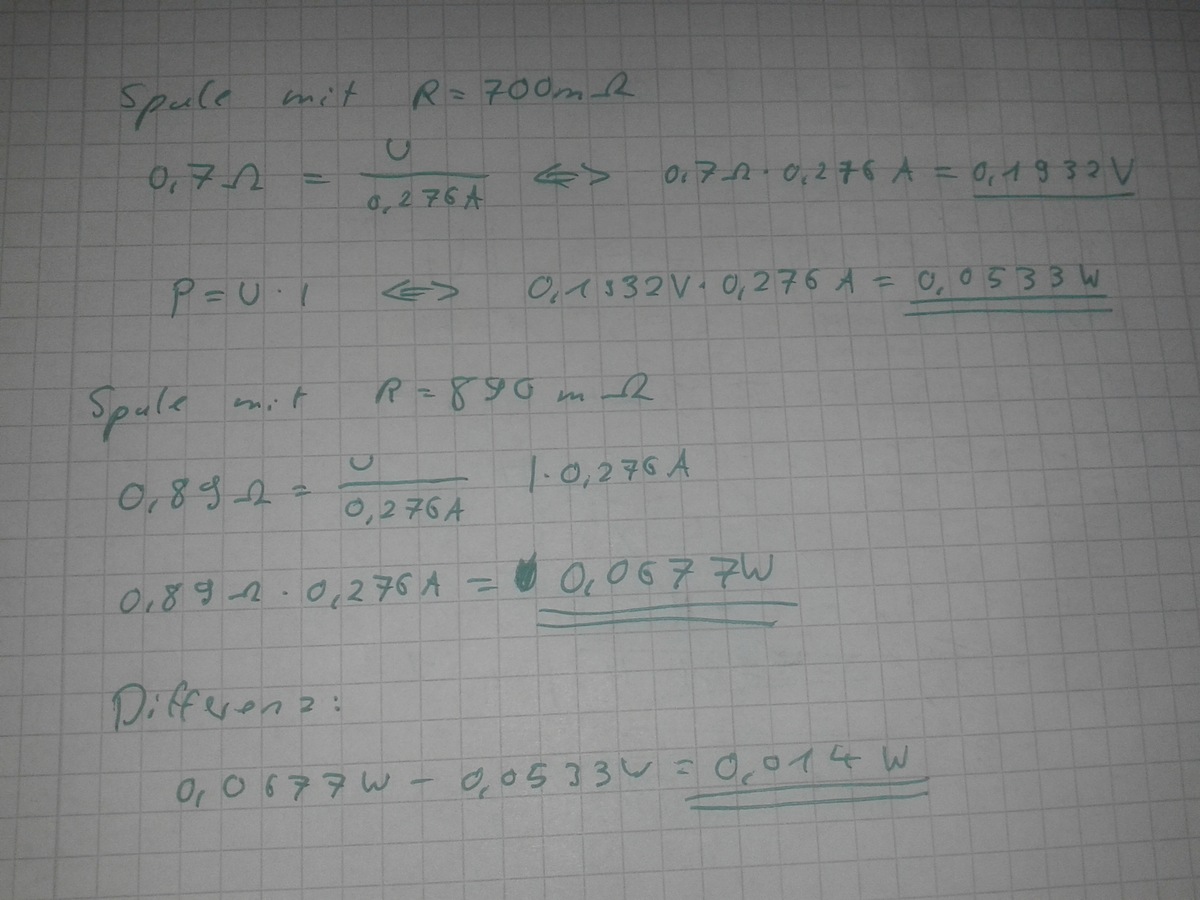

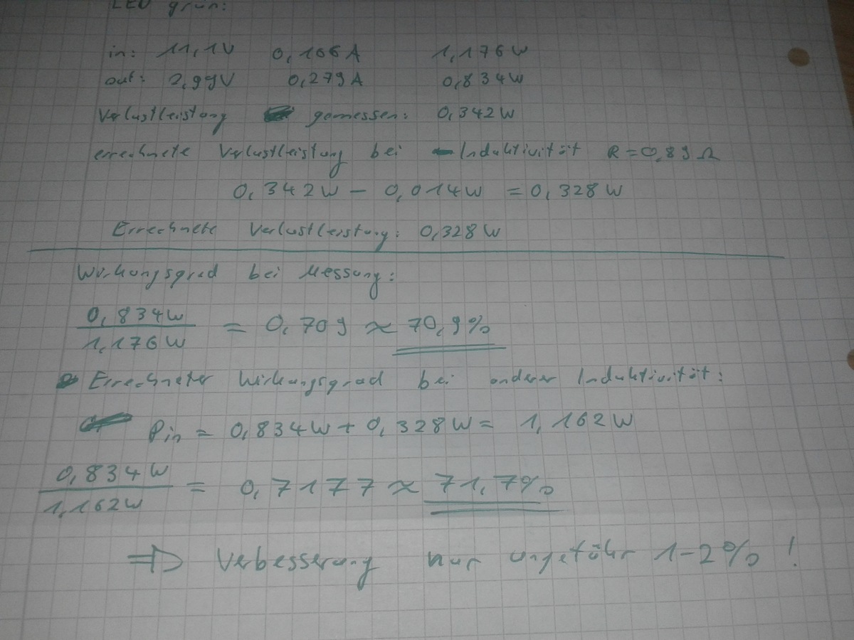

Eine frage. Also der autor hat die Schaltung mit der Induktivität
aufgebaut:
http://www.reichelt.de/L-11P-470-/3/index.html?&ACTION=3&LA=446&ARTICLE=72998&artnr=L-11P+470%C2%B5&SEARCH=L-11P+470%C2%B5+
Ich habe diese genommen:
http://www.reichelt.de/L-07HCP-470-/3/index.html?&ACTION=3&LA=446&ARTICLE=86406&artnr=L-07HCP+470%C2%B5&SEARCH=L-07HCP+470%C3%82%C2%B5
meine hat 0,89Ohm Innerwiederstand, die vom Autor nur 0,7. Kann es sein
das das für diese relativ große Abweichung sorgt?
Bei einem Strom von 0,276A komme ich bei der mit 0,7Ohm auf 0,0533W
verlustleistung und bei der anderen auf 0,0677W. Der unterschied betrüge
0,014W, aber 14mW Differenz verschlechtern doch den Wirkungsgrad nicht
um 10% oder?
Das verbessert den wirkungsgrad um ungefähr 1% wenn ich mich nicht
verrechnet habe... Wie kommt der autor von dem artikel bei genau den
gleichen bauteilen dann auf 78%?

von MaWin (Gast)
Weil er stumpf ins Datenblatt des MC34063 geguckt hat, wo 78% steht für
eine völlig andere Schaltung.
Der Vorwiderstand vor Pin7 hätte auch an Pin8 gehört, aber das hat der
Autor auch nicht bemerkt, es funktioniert auch so, mit schlechterem
Wirkungsgrad.
> Wirkungsgrad.
Sicher? Weil ich habe bisher keinen Schaltplan gesehen wo das direkt an
PIN 8 ist :S
Was man ab und zu sieht das der Widerstand zwischen PIN6 und 8 ist und
PIN 7 mit dem PIN 8 verbunden ist.
Aber danke für den Tipp, ich werde es mal ausprobieren
von M. S. (ms111)
oder meinst du den der zwischen der LED und PIN 7 ist? den habe ich
sowieso weggelassen
