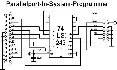

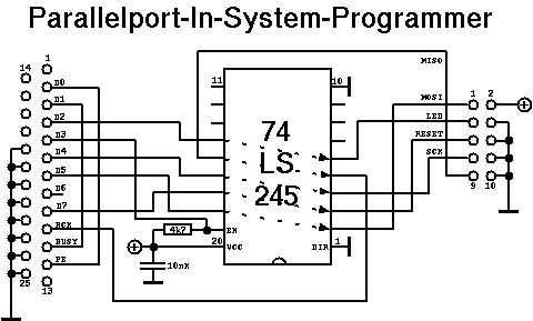

Hi,mir als blutiger Anfänger gelingt es nicht per Paralellport den uC zu
programmerieren.
Die uC-Schaltung ist die aus dem Tutorial hier, ATmeg8, als
Programmieradapter habe ich wegen der LED diese Schaltung mit 74LS245
genommen.
http://www.avr-asm-tutorial.net/avr_de/beginner/index.html
(Schaltung auch im Anhang)
Yaap,avr-ISPR3, PonyProg erkennen alle niemanden.

Gast #260664
Das Kabel ist 2m lang. 10adr. "Hosenträger" wechselweise Signal und
Masse.
Da am Controller, d.h. an den 74LS245-Ausgängen ordentliche Pegel
anliegen sollte der Parallelport auch nicht zu schwach sein.
Hat jemand hier obige Schaltung in Benutzung?
Bernd

Gast #260671
Ich habe mal die passive Primitivschaltung probiert (MOSI und SCK über
1k Widerstände, der Rest direkt), damit geht es. Wenn ich den Fehler
nicht finde, baue ich halt die Schaltung aus dem Tutorial hier.
Danke an alle.

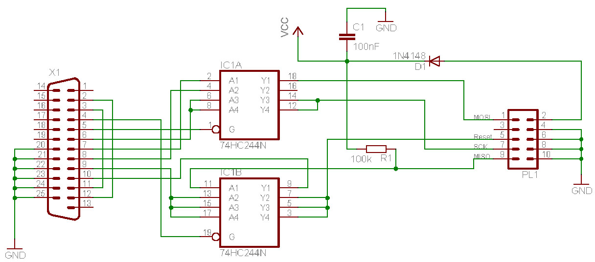

PS: Im Anhang ist noch eine andere Schaltung, die ich aber nicht
benutzt habe (nur so als Ergänzung)...
