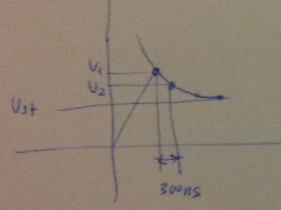

Folgender Dämpfungsverlauf ist mir bereits bekannt:
Was ich berechnen will ist di Dämpfung alpha.

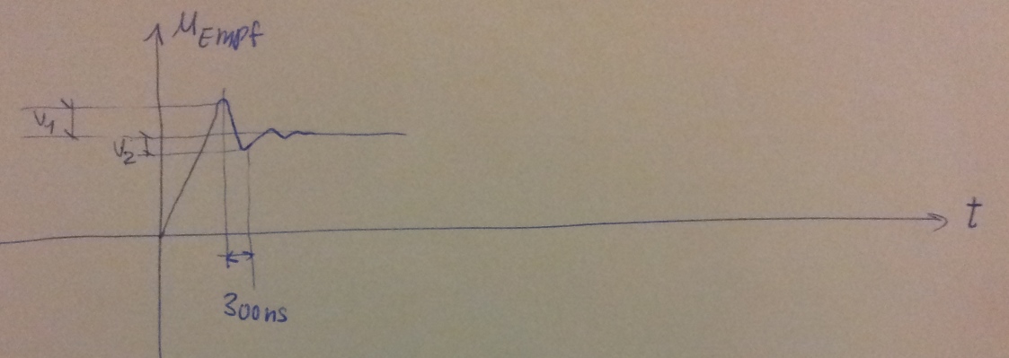

Ich kenne die Leitungslänge l = 40m. Außerdem habe ich ein
Rechtecksignal angelegt und einen zeitverlauf auf de Empfangsseite
gemessen, der wie im Bild ausschaut. Diesen habe ich bei offenem Ende
des Kabels gemessen. Die Werte U1 und U2 sind mit bekannt, genau sowie
Zeit bis eine Reflektion auftritt. Diese ist 300ns.
Das Problem ist: Ich versteh selber noch nicht so ganz was diese
Überhöhungen bedeuten. Ich weiß aber eines: Man kann die e-Kurve des
zeitlichen Rechtecks nicht mit der Dämpfung welche ja vom Ort abhängig
ist gleichsetzen. Ich weiß auch, dass diese Überhöhungen durch
Refelktionen zustande kommen. Ich kann aber nicht verstehen wie. Ich
habe versucht es mit den Refelxionsfaktoren herauszufinden:
Dieser ist in meinem Fall (bei offenem Ende) -1. Aber das erklärt
irgendwie nicht diesen komischen Verlauf.

Gast #3952919
Jetzt Nicht schrieb:
> Naja. Am offenen Ende misst man hin und ruecklaufende Welle, daher ist
> die Spannungsueberhoehung doppelt.
aber wieso gehts dan rauf und runter? Ich kann mir das irgendwie nicht
vorstellen was da eigentlich zeitlich genau passiert. Die rücklaufende
Welle ist ja das negative der hinlaufendene Welle. Aber das alles
zeitlich sich vorzustellen ist so schwierig. Ich scheiter bei dem
einfachsten beispiel eines Rechtecks...

Diese Überschwinger können nur entstehen, wenn der Generator selber
einen Überschwinger erzeugt oder dessen Innenwiderstand kleiner der
Impedanz des Kabels ist.
Ich ging davon aus, dass du dein Kabel sauber am Generator angeschlossen
ist, also nicht mit irgend welchen Leitungen.
Schlechtes Beispiel: Generator hat 5Ohm, Kabel hat aber 75Ohm.
#3953012
Die Reflexion mit dem Faktor -1 kommt auch wieder zurück an den
Anschluss des Generators. Wenn du dessen Innenwiderstand (Dann Ra in der
Formel) kennst, kannst du den Reflexionsgrad am Einspeisepunkt berechnen
(die theoretische Überhöhung). Die Differenz zur realen Überhöhung ist
die Kabeldämpfung (*2, weil hin und zurück).
Glaube ich mal so frei aus dem Kopf geschossen xD
Gast #3953380
Bei offenem Kabel hat die ruecklaufende Welle dasselbe Vorzeichen wie
die hinlaufende Welle. Das Vorzeichen kehrt bei zu tiefer Impedanz des
Abschlusses, zB einem Kurzschluss
