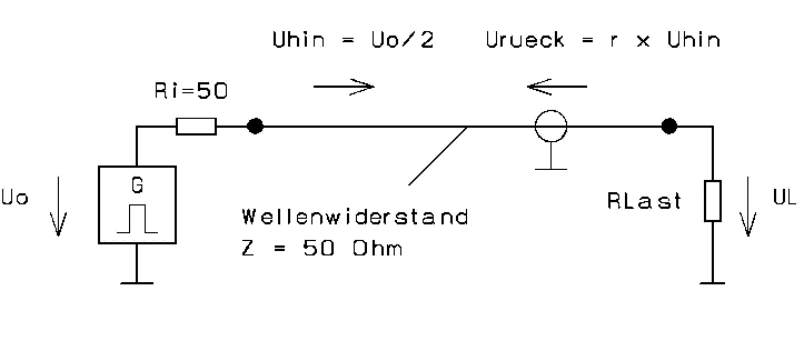

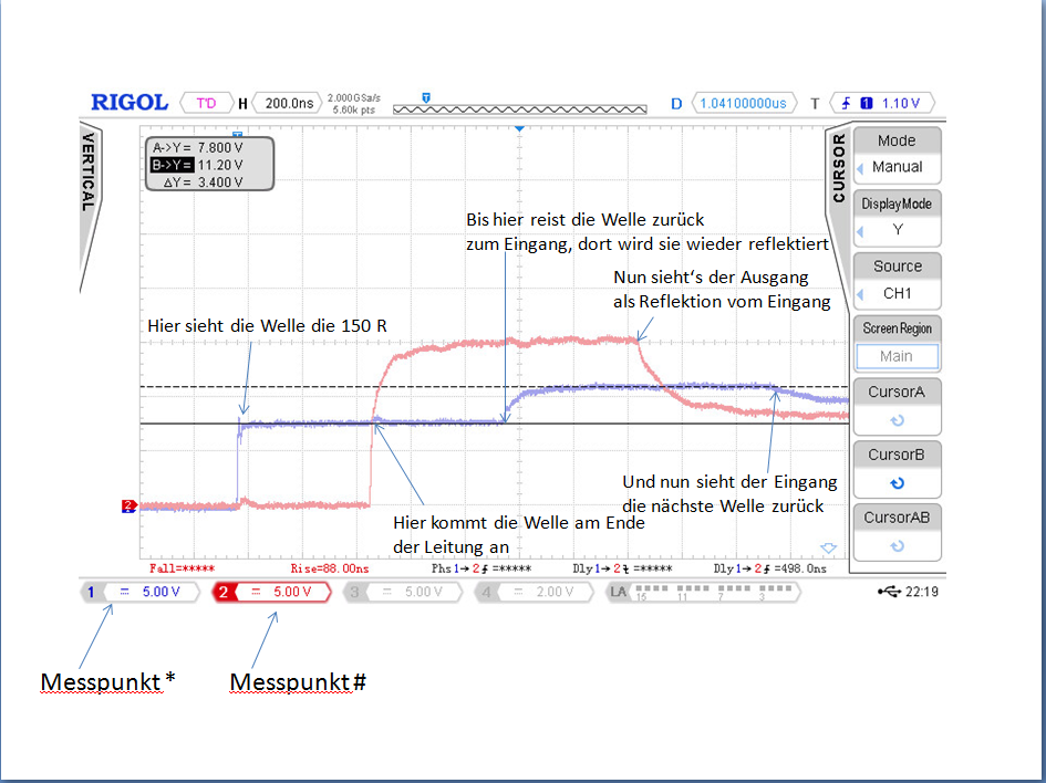

von EMU (Gast)

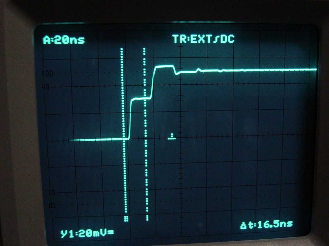

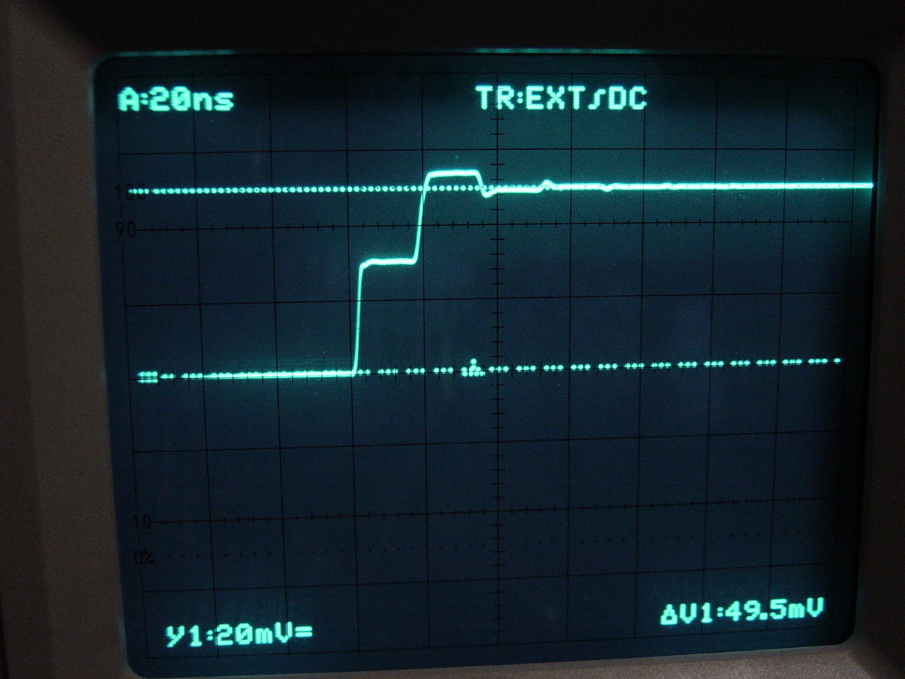

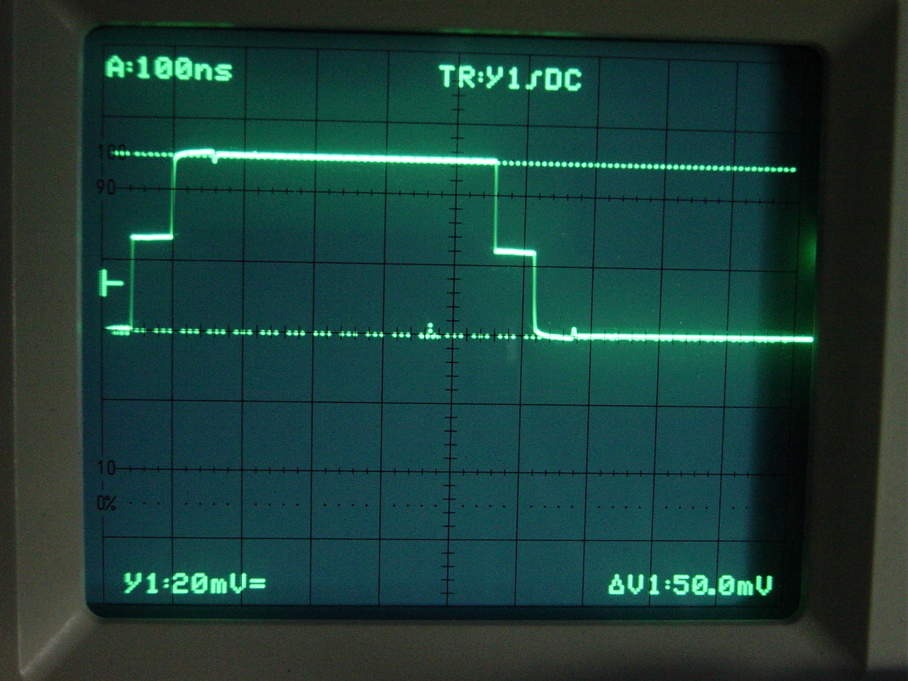

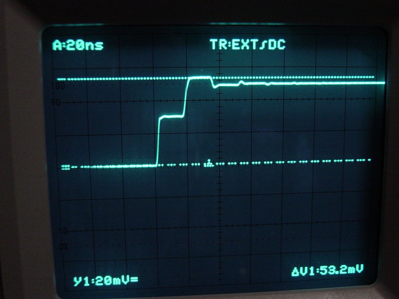

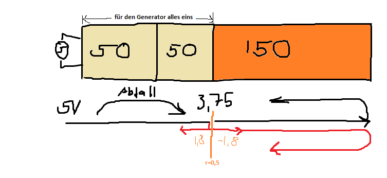

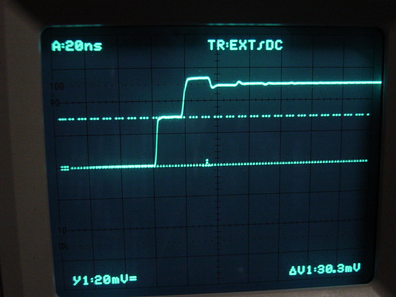

Du müsstest so etwas wie im Anhang auf Deinem Scope sehen.
Voraussetzung ist dass der Spannungssprung schnell genug ist (sollte so
ein paar ns sein) und das Kabel lang genug ist.
Ansonsten zeige einmal was Du da siehst
EMU

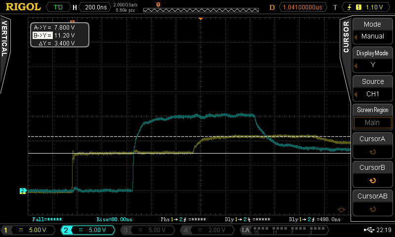

von kaliyanei (Gast)

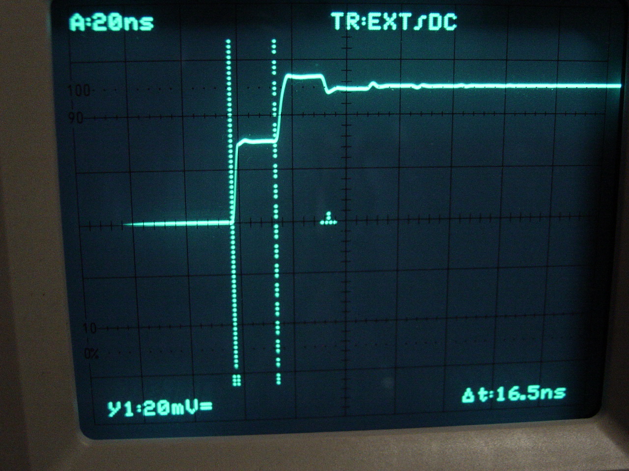

Danke! Ich habe jetzt eine kürzere Anstiegszeit hinbekommen, und erhalte
tatsächlich ein Bild wie im hochgeladenen Beispiel (mit Überschwingen,
aber ok). Die erste Stufe ist bei 3,76V, was gut passt. Diese war nur
von der Flanke maskiert worden. Der Spannungsteiler ist auch logisch.

von EMU (Gast)
kaliyanei schrieb:
> Warum geht denn die Reflexion, die doch auch zwischen Einspeiseleitung
> und zu messenden Kabel auftreten sollte (weil Stelle mit ändernder
> Impedanz), nicht mit ein?
Ich weiß nicht ob ich Deine Frage wirklich richtig verstanden habe, aber
versuchen wir es einmal:

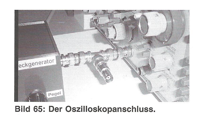

1) man verbindet den Generator und das Scope so kurz wie irgend möglich,
am besten über ein T-Stück, an dessen Mitte schließt man dann das zu
testende Kabel an
2) für die meisten Kabel braucht es sehr schnelle Flanken, also <1ns ist
fast schon ein MUSS, sonst kaschieren sich zu schnell Effekte
3) in erster Näherung ist der Wellenwiderstand eines Kabels erst einmal
konstant, er berechnet sich ja aus dem Kapazitäts- und
Induktivitätsbelag und ist reell (Näherung), daher sieht man ja vor der
ersten Reflektion den Wellenwidertand (siehe Beispiel oben)
Deinen restlichen Ausführungen kann ich leider nicht folgen :-(
Du müsstest für weitere Hilfe schon einmal zeigen wie Dein Aufbau
aussieht und welche Messergebnisse Du siehst
EMU
> testende Kabel an
Soweit klar. Jedoch habe ich mangels T-Stück erstmal direkt das
Generatorkabel an das zu messende angeschlossen. Mit T-Stück ist das U
gleich. Daher wunderte es mich, dass nicht im Kabel über Reflexion was
verloren geht und man quasi noch eine kleine Stufe am Anfang hat. Aber
wahrscheinlich ist das -salopp gesagt-  Hin-und-Her-Reflektieren im
Kabel vom Generator einfach so schnell, dass in meinem sichtbaren
Bereich es untergeht und bei der ersten sichtbaren Stufe (wie im Bild)
schon wieder alles anliegt.

Kommt wohl auf die Kabel drauf an...ich sehe die Stufe bei 15ns-Flanke
immer noch. (1m Kabel)

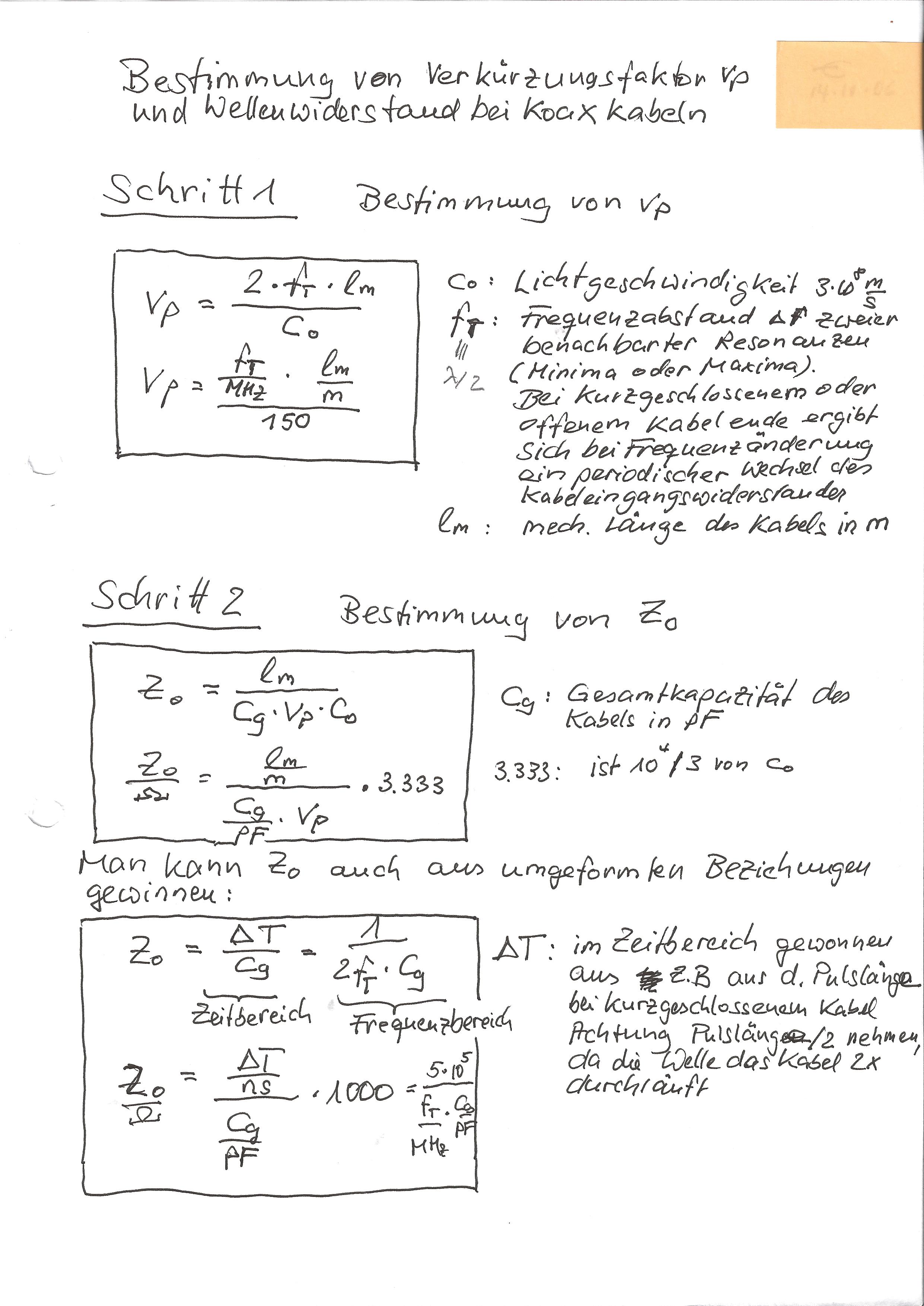

Der Verkürzungsfaktor Vp=sqrt(ur*eps-r)
somit kann je nach Kabelaufbau z.B. Koax das eps_r entscheidend sein
oder aber bei dem inneren Induktivitätsbelag das ur (mü-r)
Vielleicht hilft ein wenig Leitungstheorie um die Zusammenhänge zu
verstehen, hier ein sehr gutes Skript
http://www.google.de/url?sa=t&rct=j&q=&esrc=s&source=web&cd=1&ved=0CDAQFjAA&url=http%3A%2F%2Fwww.kurt.steudler.ch%2FElektro%2FUebt%2FUlei.pdf&ei=25RLU5etMoLJtQaKpICoDA&usg=AFQjCNHmeMpCknOw98lbZqr1r2Q0iW4rkA&bvm=bv.64542518,d.Yms&cad=rja
(Kurt Steudler, Leitungsgebundene Übertraung)

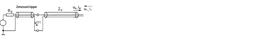

Wie wäre es wenn Du das wie im Bild machst?
aus: http://www.box73.de/product_info.php?products_id=2939
EMU
Das ist ein wirklich gutes Skript, danke!
Ich denke schon, dass ich die Theorie verstanden habe. Mich haben nur
manche praktische Gesichtspunkte irritiert - warum z.B. bei Profibus
3-20MHz für die Impedanz gelten sollen, wenn die auch darunter sich
nicht ändert, also habe ich halt hinterfragt, ob sie auch im Messbereich
frequenzunabhängig ist, so dass das was ich messe auch wirklich für
3-20MHz gelten wird.
So wie im Skript war ich auch der Meinung, dass der Verkürzungsfaktor
(und damit Geschwindigkeit) von εr und μr abhängt.
Ich habe in min. 70% der Quellen jedoch 5ns/m als ca-Angabe gefunden,
mit Hinweis auf die Lichtgeschwindigkeit in Kupfer. Das macht für mich
keinen Sinn. Vom Kupfer kommt doch nur das μr, dann die Permittivität
vom Dielektrikum.

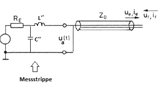

Zum Bild:
Das Oszi bekomme ich schon so an den Generator, aber mir an jedes,
(Nicht-Koax!)Profibus oder -net-Kabel einen Stecker zu basteln, wird
unpraktisch. Ich würde lieber den Strippeneinfluss rausrechnen und
jederzeit ein beliebiges Kabelanschließen können. Spätestens wenn ein
Abschlusswiderstand dran ist, passt es eh nicht.

kaliyanei schrieb:
> und "wie berechne ich die zu
> erwartende Geschwindigkeit".

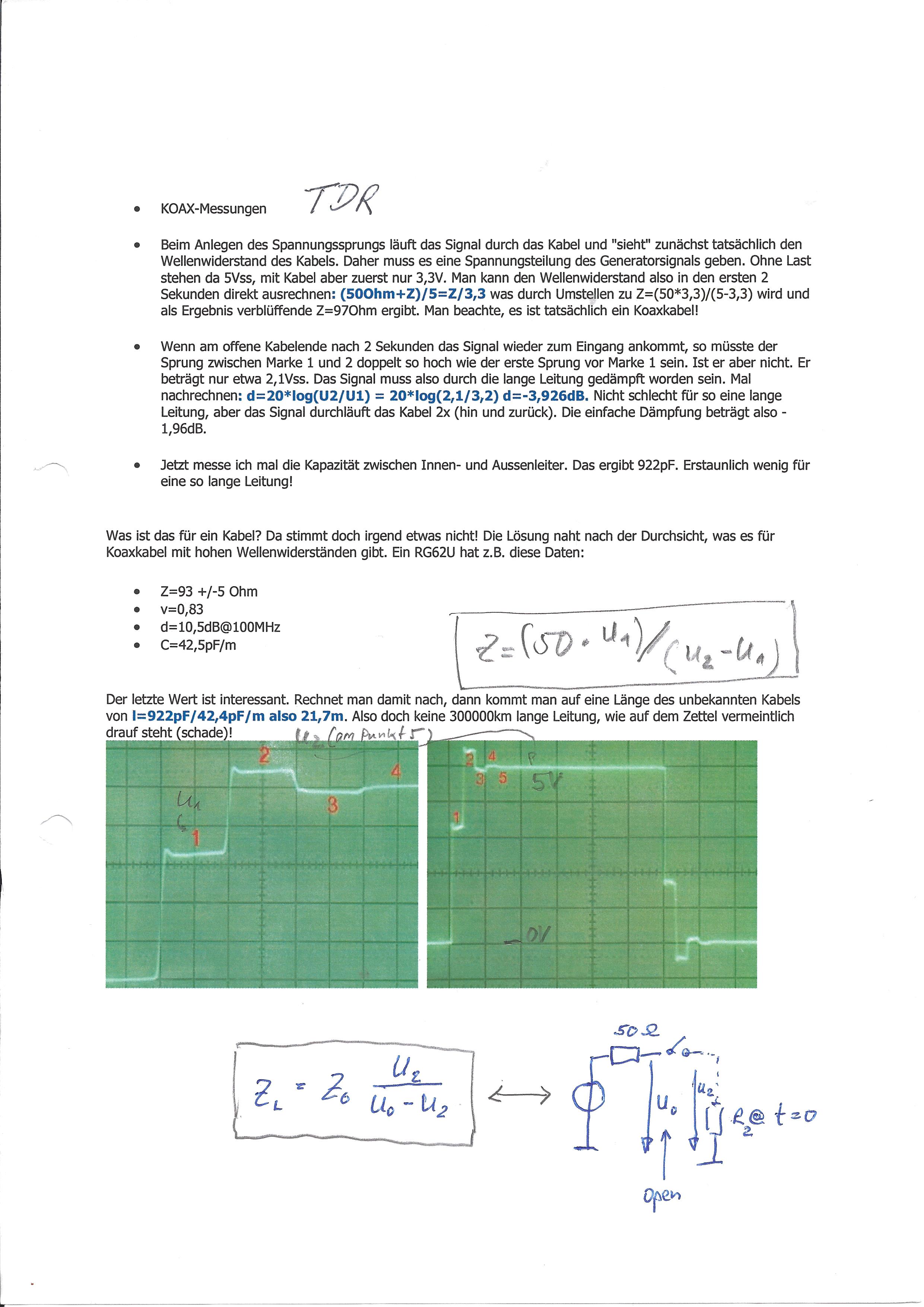

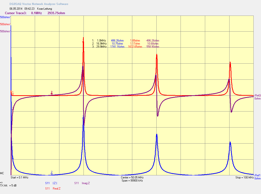

Ich hänge dir einmal an wie ich das messe/rechne
Wenn Du einen Spektrumanalyzer oder eine Messbrücke hast dann kann man
die Resonanzen sehr einfach bestimmen
Ansonsten spiele mal mit den Formeln so, dass Du mit dem was Du messen
kannst dann Dein Vp bestimmst
EMU
Durch Einsetzen von (1) in (3) habe ich bei bekannter Impedanz und C,
f_T (oder hier dT) eine Formel für v. Wie sieht es formelmäßig bei
Doppeladerleitung aus?
verlustlos:
v_p = 1/sqrt(L*C) = l/t = c*k_v =  c/ sqrt(μr*εr)
Z = sqrt(L/C) = Spannungsteiler
Z bekannt, εr auch, sowie t, c. Kabel ist offen, also C bestimmen.
Ich habe andere Messmöglichkeiten, manuell kein Ding. Aber welche
Variante wäre denn sinnvoll (ohne zusatzliches wie Spektrumanalysator
o.ä.) beim gegebenen TDR-Aufbau? Wie könnte z.B. der angesprochene
Bustester das realisieren?

Mein Messaufbau entspricht der jpg "TDR" von EMU. 5V am Generator
eingestellt, ohne Kabel sind es auch 5V gemessen. Anders als im
Oszi-Foto im jpg ist der Endwert aber dann nicht 5V, sondern 4,7V. Wenn
ich den Spng.teiler mit 4,7 berechne, kommt eine sinnvolle Impedanz raus
(je nach Kabel zw. 145 und 155 Ohm, nominell 150+- 10%, das Typ B Kabel
ist bei 129, nominell 130). Warum (und wo) fallen denn die 0,3V bei mir
im Gegensatz zum jpg ab?
Dämpfung ist viel geringer als im Beispiel.

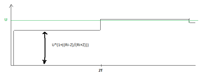

von EMU (Gast)
Welchen Innenwiderstand hat Dein Generator ?
Messen ?
-> Poti anschließen und den Widerstand solange verringern bis Du die
halbe Amplitude siehst dann ist Ri des Generators = Ra des
Belatungswiderstandes
Die 5 V am Generator gelten bestimmt nur bei Messung im Leerlauf bei
150Ohm Kabel-Zo müsste im ersten Moment die Spannung auf 3.75V fallen ,
wenn der Generator Ri=50 Ohm hätte.
EMU

von EMU (Gast)
kaliyanei schrieb:
> Aber
> im Oszibild selbst ist dort bei (5) 5V (mit Last also), bei mir sind es
> 4,7V. Ohne Kabel sind es 5V.
a) Ist das Kabel hinten wirklich offen ?
b) ist es lang genug oder sind die Pulsweiten entsprechend gewählt, dass
wirklich der eingeschwungene Zustand erreicht wird ?
und nicht noch ein kleiner Unterschwinger gesehen wird von einer
mehrfachen Reflektion
EMU

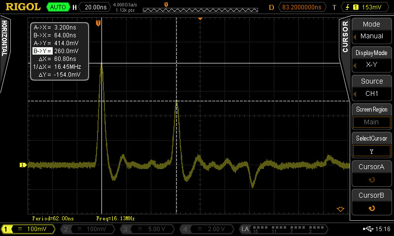

von EMU (Gast)
kaliyanei schrieb:
> Entschuldige bitte den
> Aufruhr.
ist doch immer wieder schön, wenn Theorie und Praxis sich die Hände
schütteln
Ich habe gerade noch einmal nachgemessen und konnte nichts anderes als
die Amplitude des Generators (50mV bei <1ns Flankensteilheit) finden
(Bild)

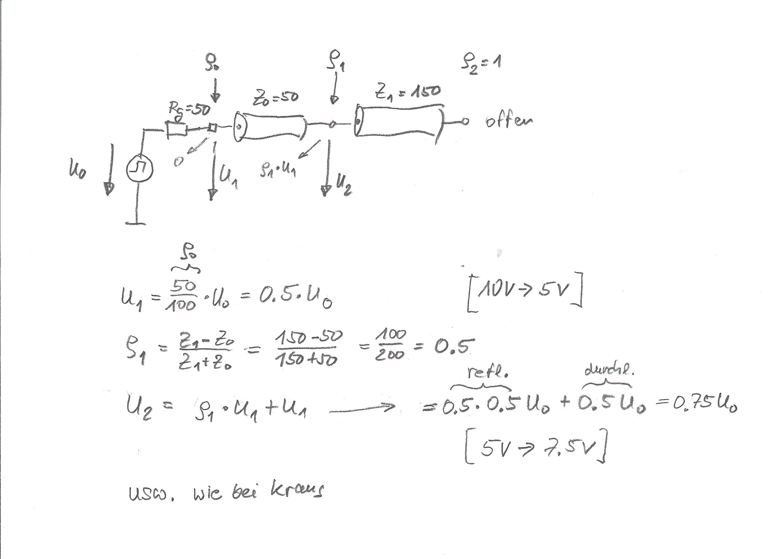

von thomre (Gast)
Danke für die Diskussion, hat mir beim Verstehen meines Ausbildungszeugs
gerade sehr weitergeholfen. Ich hab mal ne kurze Verständnisfrage:
Ihr habt ja gesagt, dass sich die Impedanz  aus dem Spannungsteiler
(also genauso wie auch die Anpassungsdämpfung, oder?) ergibt. Aber hat
man da nicht 50 Ohm (Generator) + 50 Ohm (Leitung) = Quellimpedanz und
150 Ohm Lastimpedanz? Mit 100 zu 150 kann man aber nicht auf 3,75V
kommen, das müssten ja 3V sein. Warum sind es denn 50 Ohm und nicht 100?
Der TE hat es ja so beschrieben, dass er noch eine Leitung am Generator
hat, kommt aber auch scheinbar auf 3,75V. Was hab ich hier verpasst?
Addieren sich die Widerstände nicht? Ich meine, wenn ich das mit der TDR
richtig verstanden habe, dann ist da keine zusätzliche Reflexion. Weil
am Anfang beides 50 Ohm sind. Da sind es keine 100 Ohm. Klärt mich mal
bitte auf ;)
von EMU (Gast)
freut mich
Jepp
thomre schrieb:
> Aber hat
um die Antwort einfach zu halten:
man schließt den Generator und das Scope so kurz wie irgend möglich
zusammen (siehe ein Bild weiter oben),um nur den Generatorwiderstand mit
der angeschlossene Leitung wirksam zu haben
EMU

Also was passiert denn nun, wenn ich Generator (50 Ohm) und Kabel (50
Ohm) (und ggf. das zu messende Kabel mit 150 Ohm) hintereinander
schalte?
Zum Modell aus den Quellen oben: Die Leitungsbeläge werden ja auch in
Reihe geschalten, die Impedanz ist dann längenunabhängig, es addiert
sich also nix. Jetzt könnte man doch sagen, beim Generator mit
Messstrippe habe ich immer 50 Ohm Impedanz, also ist die immer gleich
und längenunabhängig. Wenn das so ist, passen meine Messwerte. Aber
warum sollte man dann immer kurz anschließen - nur wegen evtl. Dämpfung?
Offenbar sind das bei mir nur wenige Ohm für R. Und kann ich denn so tun
als wäre der Generator rein imaginär (nur dann ist es ja ausschließlich
L/C abhängig)? Ich dachte der sei eher ohmsch.

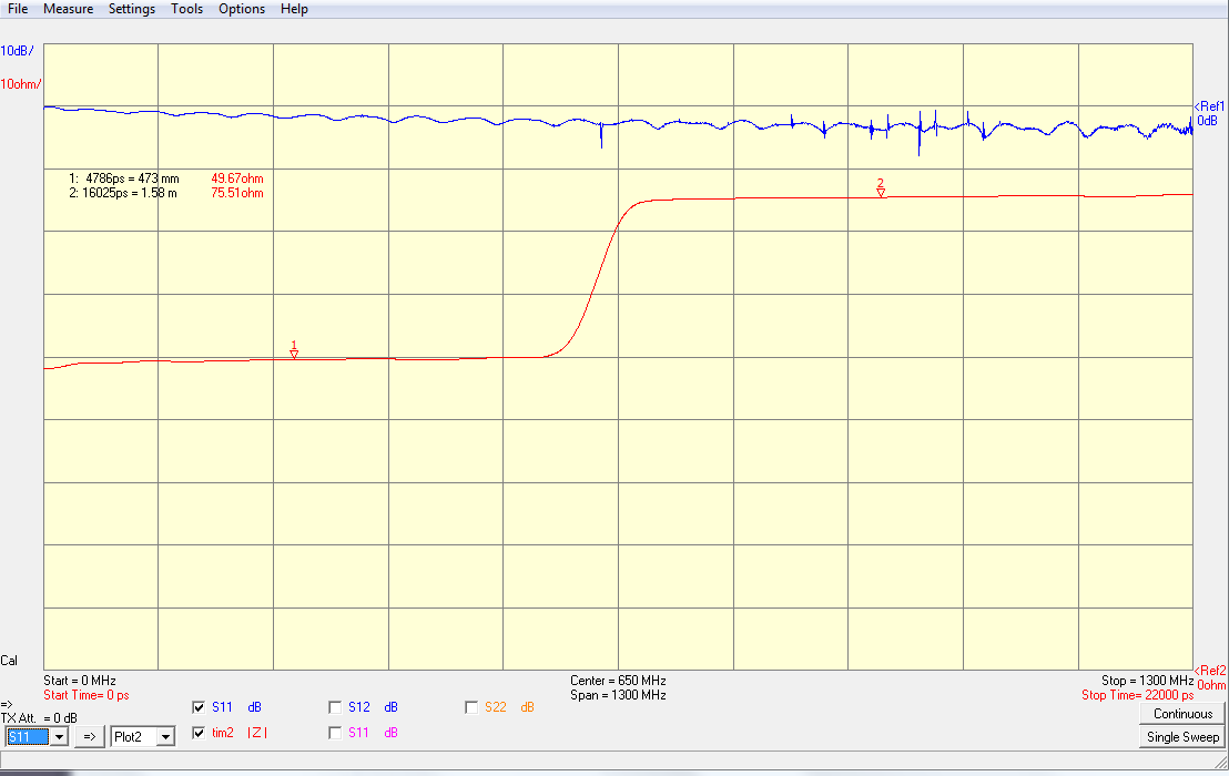

1) Ich habe einmal eine Kombination von Leitungen :
Generator-> 50R-Koax ->Scope-T-Konnektor-> 75R Leitung vermessen, alle
lang genug , dass man etwas auf dem VNWA (Vector Network Analyzer) und
Scope sehen kann
-- Der VNWA bringt das zurück was Dein Generator sieht, eine zeit lang
sieht er 50R und dann den Sprung nach 75 R (erstes Bild coax_50-75R)
2) dann gucken wir uns das mal auf dem TDR-Bild an (BTW das hat gar nix
mit Sinus zu tun, ich bin nicht sicher, ob da auch eine
Fehlinterpretation vorliegt ?, TDR funktioniert nur mit schnellen
Impulsen oder Flanken !!)
Ein schneller < 1ns Rechteckgenerator erzeugt über einen externen
Trigger für das Scope (damit das schnell genug ist) die Flanke die dann
mit den Markern vermessen wird  (Bild SG_kurz)
3) dann schauen wir uns das Signal einmal mit längerem 50R Koax an
hier Generator -> längeres Koax- Scope-T-Stück und dann die 75R , hinten
offen
man sieht deutlich dass es nur zu einer zeitlichen Verschiebung kommt,
der Generator sieht ja auch zunächst nur die 50R, so wie Abdul beschrieb
4) schauen wir uns die Amplituden dazu an
zunächst sehen wir (weil ja nur verschoben, wegen des Koax vom Generator
zum Scope) nur die 75 R (Bild Ampl_1 )
5) dann kommt es zur Überhöhung wegen des Fehlabschlusses 75R (Bild
Ampl_max)
6) und dann letztendlich das Einschwingen auf die Endamplitude (Bild
Ampl_end), die 75R Reflektion ist totgelaufen
Ich hoffe das hilft ein bisschen zur Aufklärung:
Die Welle ist also erst einmal durch das Koax vom Generator zum Scope
nur verzögert worden, aber es findet durch den Wellenwiderstand hier
keine Spannungsteilung statt, der Generator sieht ja 50R und die "Welle
schiebt sich einfach nur nach vorne"
aber Leitungen haben es "in sich und halten mächtig viele Überraschungen
parat !" :>))
EMU

Mir ist klar, dass bei einem "unendlichen kurzen" Kabel ein
Spannungsteiler rauskommt, dann halbiert sich die Spannung. Jetzt habe
ich aber:
Generator --- Ri --- "Unendlichkurzes Kabel" mit Zk --- zu messendes
Kabel ----
Da ist meine Last das zu messende Kabel. Also das R2 vom
Spannungsteiler. Was ist dann R1?
R1= Ri + Zk? Warum (nicht)?
R= 50 Ohm? Warum (nicht)?
Ich will nur darauf hinaus.
Ist die Antwort "Die Welle ist also erst einmal durch das Koax vom
Generator zum Scope
schiebt sich einfach nur nach vorne""?

von EMU (Gast)
um das Bild noch zu vervollständigen:
Wenn Du von vorne in eine hinten offene Leitung hineinschaust (hier
RG223, 50 Ohm Koax, Länge so ca. 3-4m) und dann den komplexen Widerstand
der Leitung misst, dann sieht das so aus
-- in blau sieht man |Z| über die Frequenz
-- in rot sieht man den Realteil von Z über die Frequenz
-- in dunkel-lila den Imaginärteil von Z über die Frequenz
Du siehst:
-- dass sind keine "riesigen Frequenzen" hier 0.1-100MHz
-- alle Kurven sind periodisch
-- da |Z| schwankt zwischen 10 Ohm und 1740 Ohm , da ist nichts von 50
Ohm Wellenwiederstand zu sehen, aber das Koax hat natürlich einen
Wellenwiderstand von 50 Ohm !!
-- sowohl der Realteil wie auch der Imaginärteil von Z verlaufen teils
positiv teils negativ schwankend um die 0-Linie
(wo die 0-Referenzlinie jeweils liegt ist rechts im Bild angezeigt)
-- man erkennt dass die Spitzen sowohl bei |Z| als auch real-Z und
imag-Z zu höheren Frequenzen immer kleiner werden, das ist der Einfluss
der Kabeldämpfung
Vielleicht kannst Du Dir jetzt vorstellen, dass Deine Messungen mit
Sinus bei unbekannter Kabellänge und Frequenz nahezu unsinnig werden,
weil Du fast jedes Ergebnis bekommen kannst
Diese "gemeine" Eigenschaft von Leitungen gilt es erst einmal zu
verinnerlichen, am besten auch zu verstehen (geht aber m.E. nur mit
Formeln) und dann kann man sich an Messungen und Erklärungen machen
Ich hoffe deine Verwirrung ist nun nicht maximal :-)
EMU

TDR ist eine Methode, es gibt auch noch andere ,die Formeln dazu hatte
ich weiter oben in einem handschriftlichen Papier angegeben

Hier ist der Aufbau aus dem empfohlenen Link. Da steht Ri (vom
Generator). Ich möchte halt wissen, ob an dieser Stelle noch zusätzliche
Widerstände etc. zum tragen kommen. Ich habe im Hinterkopf folgendes:
Ich will was messen, per Oszi. Da muss man doch in das Ersatzschaltbild
jede Menge Zeugs eintragen. Also Generator, sein Innenwiderstand,
Strippenwiderstände. R und G und C vom Tastkopf. Eingangswst. Vom Oszi.
usw.
Und auf diese Weise möchte ich halt die Messstrippe berücksichtigen. Wie
mache ich das?
Vielleicht kommt einiges der Verwirrung von thomre daher, dass in der
(zumindest der mir gerade vorliegenden) Literatur der Sachverhalt wie im
angehängten Bild dargestellt ist.
Für den Kabelanfang gilt dann:
U= 5V
Ri= 50 Ohm
Z= 150 Ohm
1+(Ri-Z)/(Ri+Z)= 1+ (-0,5) = 0,5
Die erste Stufe müsste bei der TDR-Messung bei 2,5V sein. Diese Stufe
ist 2*Kabellaufzeit lang.
In deinem TDR.jpg oben wäre das aber
(50 Ohm + 150 Ohm)/5= 150/Ux
Ux=150/40 = 3,75 V.
Das passt also nicht zusammen. Woran liegts? Ich sehe mich grad nicht in
der Lage das zu erklären, ohne noch mehr zu verwirren.

von EMU (Gast)
thomre schrieb:
> Ich versuchs mal zu beschreiben, wie ichs verstanden habe. Bitte
> korrigiert mich, wenn ich falsch liege:
1) Warum malst Du nicht ein ordentliches Schaltbild auf, so wie Du es
bei G. Kraus gesehen und gelernt hast ?
--> das stellt sicher dass wir alle das gleiche Grundverständnis haben
--> und dann könnten die meisten Leser Dir leicht folgen, schließlich
möchtest Du etwas von ihnen erfahren
2) Warum malst du dann nicht phasenweise das auf, was Du vermutest und
Dir erdacht hast, so wie du es bei Kraus auch gesehen hast ?
--> dann könnte man leicht übersehen, was Du Dir gedacht hast und was
ggf. fehlt?
3)Warum hinterlegst Du das was Du dann real siehst, nicht durch deine
konkreten Scope-Messungen
--> dann hätte man einen Anhaltspunkt, wo du evtl. strauchelst
4) warum machst Du zu 3) kein konkretes Foto zu Deinem Messaufbau und
den verwendeten Geräten?
-->damit  wäre man sicher, was Du da siehst und ob es evtl.
Einschränkungen durch den Messaufbau gibt ?
EMU
von thomre (Gast)
Der Messaufbau ist wie im Bild. L'' und C'' sind die Impedanz der
Messstrippe. Kamera habe ich keine. Ich weiß nicht wie ich es
aufzeichnen soll, bitte versuch es aus dem Text nachzuvollziehen.
Also haben wir
50 Ohm --- 50 Ohm --- 150 Ohm --- Leerlauf
Der Reflexionfaktor am Anfang ist dann ra= -0,5, 1+ra=0,5.
Am Ende ist der Reflexionsfaktor re=1.
U0=5V. Laut Spng.teiler sind an der Messstelle dann wie oben berechnet
3,75V. T ist die Zeit für 1 Kabellänge.

von EMU (Gast)
> Messstrippe.
die modelliert man aber nicht so wie Du es zeichnest, das Modell einer
verlustlosen Leitung wäre ien unendlich Kette von C-L-C gliedern, so wie
im Kraus beschrieben,oder eben durch ein solches Leitungssymbol wie Du
es dann gezeichnet hast, nur dass die eine Leitung Z0 und die andere Z1
hat
Wo in Deinem Bild ist das Scope angeschlossen ?
Wie hochohmig misst Du ? mit 1MOhm oder 10 MOhm, ist ein Tastkopf im
Spiel ?

Scope ist bei den eingezeichneten Anschlussstellen direkt (dort, wo Ua
ist). Messung ist mit 10MOhm, kein Tastteiler. Warum ist das relevant,
ich komme doch auf 3,75V?
Ich verstehe manches an deinen Antworten nicht.
1. Komme ich auf das erwartungsgemäße Ergebnis. Das, was auch du
geschreiben hast (3,75V) und was sich auch dank PB-Kabel ergeben muss.
Was soll da an meinem Aufbau falsch sein?
2. > C-L-C gliedern
Und das ist was anderes als die L'' und C'', die ich zusammenfassend
dafür gezichnet habe? Im jetzt angehangenen Bild ist nichts anderes
drin, auch wenns anders gezeichnet ist.
3. Ich bin zwar auch mehr der Praktiker, aber was spricht dagegen, mal
die Theorie anzuschauen und zu kommentieren? Die Praxis passt ja dazu.
Ich möchte doch nur das WARUM wissen, weil ich halt beim ersten
Eintreten des Signals in das Kabel eine Reflexion erwartet hätte. Die
tritt nicht auf, sonst hätten wir nicht 3,75V. Oder wie würdest du das
erklären (das ist seit 3 Posts meine Frage)?
Ein Handy "habe ich nicht", weil ich in einer Werkhalle bin (wo auch das
ganze Zeug steht) und wir daher auch Sicherheitsgründen keine
Kameras/Handys etc. rausholen dürfen. Bitte glaube mir, dass ich es so
aufgebaut habe wie gezeichnet.

also erst einmal, deine 3.75V stimmen,
das hättest Du auch ganz schnell sehen können, wenn Du meine Messserie
hier Beitrag "Re: TDR-Impedanzmessung - Denkfehler?" genau angesehen
hättest
hier sind ja die Kabel "nur" etwas anders 50 Ohm und 75 Ohm
Du müsstest also ganz ähnliche Bilder sehen, das hast Du aber nie
geschrieben
Diese Antwort macht klar, dass Dein Verständnis vom Modell einer Leitung
noch völlig diffus ist, L' und C' sind Leitungsbeläge also pF/m und uH/m
die darf man nicht einfach als ein konzentrietes Bauelement nehmen, oder
Ansammlung von Blindelementen, Leitungen sind eben "Wellenleiter" und
keine konzentrierten Bauelemente wie R, L, C, dass man sie trotzdem
damit modellieren kann ist eine andere Sache, aber man muss dazu die
Randbedingen verstehen und beachten
Studier doch einfach ganz in Ruhe den Kraus, der hat es in meinen Augen
wirklich sehr leserfreundlich beschrieben
oder setze Dich mit jemanden hin und lass es Dir Schritt für Schritt
vormachen, Leitungen haben eben wenig "Intuitives", wie ich schon oben
schrieb und gezeigt habe

das wurde Dir schon weiter oben beantwortet, weil der Generator die 50
Ohm sieht und daher die erste Messstrippe nichts als eine Verzögerung
macht, so wie auf den Bildern hier schon gezeigt und der Messort des
Scopes (inkl. Trigger) nichts davon zeigt

Infos. Entschuldige bitte die ungünstige Bennennung von L'' und C'', ich
wollte einfach nicht unendliche infinitisimale, nicht-konzentrierte Ls
und Cs malen. Ich will damit nur die Impedanz also Z= Sqrt (L''/C'')
darstellen.

von thomre (Gast)
Vielleicht ist mein Verständnisproblem so abwegig xD
> für den Generator sieht es so
> aus (bis auf eine Verzögerung) als ob er direkt am 150 Ohm Koax hängt
Meinst du den "idealen" Generator ohne sein eigenes Ri? Das könnte ich
dann nicht nachvollziehen - wie sollten die 50 Ohm übersprungen werden?
Ich versuchs mir gerade vorzustellen: Angenommen, wir haben eine
leuchtende LED mit Glasdome. Diese halten wir an ein Prisma aus dem
selben Glas. drumherum ist Luft. Natürlich passiert beim ersten Eintritt
keine Reflexion, weil das Material nicht wechselt. Bei späterem
Passieren dieser Stelle wird was reflektiert, weil dann die Luft
"gesehen" wird. Aber so ist doch der Aufbau hier gar nicht. Der
Generator ist doch über die 50 Ohm (von sich selber, unabhängig von der
Messstrippe), also eine kleine "luftstrecke" an die 150Ohm, das Prima,
angelegt....?
Ich hab mal ne lustige Freihandzeichnung angehängt. Warum passiert NICHT
das rote, sondern warum gehen die Kompletten 3,75V in die Leitung, ohne
das davon an der Stelle, wo die Impedanz von 50 auf 150 wechselt, etwas
reflektiert wird? Kommt später (nach 2n*T) ein Signal wieder an die
Stelle, wird etwas reflektiert. Warum nicht bem ersten Mal? Wir haben
doch immer
- 1 Spannung, die ein Kabel entlang wandert
- 1 Stelle, an der die Impedanz wechselt
ob bei 0T oder 2T!
von thomre (Gast)
Hier die Zeichnung.
von EMU (Gast)
nein natürlich der Generator mit seinem reellen Ri
thomre schrieb:
> Der
> angelegt....?
Deine Grundüberlegung ist schon richtig, aber wenn ein Generator mit
seinem Ri abgeschlossen ist (z.B.durch die Leitung mit einem
Wellenwiderstand Z0=Ri), halbiert sich erst einmal am Koppelpunkt
Generator Leitung die Spannung (so auch wie auch bei Kraus zu lesen),
die Welle läuft dann gemütlich durch die Leitung und trifft dann auf den
Punkt wo das Scope und die 150 Ohm Leitung sind, sehen tust Du natürlich
nur was dort an dem Punkt passiert. Da der Generator ja nicht weiß was
da angeschlossen ist, "denkt" er erst einmal alles ist OK, ich sehe
Z0=50 Ohm und bin "wellenrichtig abbgeschlossen"
das restliche Geschehen ist dann was an dem 150 Ohm Kabel passiert
Wahrscheinlich knackst du jetzt an dem Punkt:
Aber da müsste doch eine Welle durch das Verbindungkabel zurück zum
Generator laufen?
Tut es auch, nur dass Generator Ri und Kabel Zo den gleichen Wert haben
und das wirkt sich so aus, als wenn die Welle sich in einem unendlich
langen Kabel "tot läuft", denn ein wellenwiderstandrichtig
abgeschlossenes Kabel kennt keine rücklaufende Welle (wieder Kraus)
Ich hoffe so kannst Du das nachvollziehen ?? sonst nimm meine Messbilder
zur Hilfe bzw. Deine
thomre schrieb:
> Hier die Zeichnung.
die Wirkung ist die Gleiche als wenn Deine 2-ten 50 Ohm nicht da sind,
dann reflektierst du natürlich auch etwas in den Generator-Ri, aber du
kannst dir ja mit keinem Mittel ansehen wie der Spannungsverlauf
unmittelbar am Generator (ohne Ri) aussähe
EMU
von thomre (Gast)
Lass uns das kurz nochmal durchgehen:
Also halbieren sich die 5V auf 2,5V (wo genau?), diese klatschen an den
Übergang zu den 150 Ohm, davon kommen 1,25V zurück zu dem Messpunkt und
daher sind die 3,75V?
Dann hätte es aber mit dem Spannungsteiler nix mehr zu tun.
Oder habe ich dich falsch verstanden, denn du schreibst ja
> wellenwiderstandrichtig abgeschlossenes Kabel kennt keine rücklaufende
Also dass an der Stelle Ri zu Zo nix passiert, ist mir klar.
Aber die Ri-Z0-Reihe ist durch die 150Ohm dann NICHT richtig
abgeschlossen, DORT muss doch was zurücklaufen?
von EMU (Gast)
ich schrieb: halbiert sich erst einmal am Koppelpunkt
Generator Leitung die Spannung, also gemeint war die Verbindungsleitung
mit Zo
Dein Gedanke so ist richtig
aber:
die Spannungsteilersache galt ja auch nur für den unendlich kurz
angeschlossnen Generator, wie schon im ersten Beispiel beschrieben und
auch nur solange noch keine Welle zurückgelaufen ist, bitte noch einmal
nachlesen

Ich habe mal 10V genommen.
Generator---Messtrippe---*-Kabel-#---Leerlauf.
Messpunkte sind *(gelb) direkt am Anfang des zu messenden Kabels und
sofort am Ende #(grün).
Es werden also definitiv die 7,5V die am Anfang auch anliegen in das
Kabel geleitet und am Ende verdoppelt. Diese 7,5V kommen zurück, werden
halbiert mit r=0,5 undüberlagern die anstehenden 7,5V zu 11,25V (2.
gelbe Stufe).
Aber warum nun liegen vorn genauso viel an wie im Kabel (in der Zeit von
0T bis 2T)?
Müssten nicht -3,75V entlang des Kabels gehen, weil die Hälfte schon
wegreflektiert wurde und immer nur die andere mit *-0,5 ins Kabel gehen?
Das passt nicht zur Messung.
Oder kommen nur 5V der 10V an, wegen 50 Ohm auf 50 Ohm Halbierung, davon
0,5 werden am Übergang zu 150Ohm reflektiert, also sehen wir am Anfagn
7,5V (passt) und 2,5V laufen das Kabel entlang, so dass am Ende 5V ist
(passt nicht)? Nope.
a Wieviel V erreichen die Messstelle (zum 1. Mal),
b wieviel sind es an dem Übergang auf die 150 Ohm,
c wieviel kommen zum Messpunkt zurück (und überlagern das, was sie in
Hin-Richtung passiert),
d wieviel gehen ins Kabel?
Es sieht aus als wären es
a 7,5V (50-150 Ohm Spannungsteiler)
b 7,5V
c 0V
d +7,5V
Müssten es nicht
a 5V (Wegen 50-50 Ohm Spngteiler)
b 5V
c +2,5V
d +2,5V (übrig vom Übergang 50 auf 150Ohm, wird nicht negiert weil von
niedrige auf hohe Impedanz, später wird an dieser stelle negiert weil
von Innen ja Übergang von hoch auf niedrig)
sein? Das passt aber nicht.
von thomre (Gast)
Bitte sag mir wenn möglich an diesem Beispiel, was wo passiert (und
wieviel V). Mit noch mehr Theorie versteh ichs wohl nie.
von thomre (Gast)
Zumal es mir gar nicht um einen Ohmschen Spannungsteiler an sich ging.
Sondern sowas:
http://www.sengpielaudio.com/Rechner-spannungsanpassung.htm
Das sind doch Impedanzen...und Kabel...
Wenn wir jetzt sowas haben:
Generator -* Verbindungsleitung -** Kabel
*von 10V auf 5V (weil Übergang mit Dämpfung 0,5)
**von 5V auf 3,75V (weil Übergang 50 zu 150 Dämpfung 0,75)
Diese 3,75V gehen ins Kabel, rufen 7,5V am Ende hervor. Am Anfang
müssten es 5V sein. Oder, wenn wir sagen da reflektiert was, 5V+3,75/2=
6,875V. Passt KEINER dieser Werte.
Außerdem: Also wenn ich nach meiner Verbindungsleitung (ohne dass da was
dranhängt) die Spannung messe, komme ich genauso auf 10V wie direkt am
Generator. Nicht 5V. In meinem Kopf passt gerade nix mehr zusammen. Hilf
mir bitte beim Sortieren....

Zusammenfassend:
10V vom Generator --- 50 Ohm Messstrippe --- 150 Ohm PB-Kabel ---
Leerlauf
Wie in dem Oszibild oben sind am Anfang
bei t=0T ---> 7,8 V
bei t=2T ---> 11,2 V
bei t=4T ---> 9,X V
am Ende dagegen
bei t=1T ---> 15 V
bei t=3T ---> 9 V
beides pendelt sich auf die 10V ein.
Mir ist klar, warum es sich am Ende verdoppelt und was vom Ende aus
zurück läuft. ich weiß auch, was bei 2T vorn am Kabel passiert. Aber was
passiert bei 0T?
von EMU (Gast)
> passiert bei 0T?
ich bin noch nicht dazu gekommen mir alles durchzulesen, aber ich
versuche es einmal mit der Interpretation Deiner Messung, vielleicht
kannst Du Dir damit die Spannungen selbst heraussuchen
Vielleicht noch ein Hinweis :
-- wie Du weißt ist die Lichtgeschwindigkeit in Luft endlich ~3*10^8 m/s
und wenn ich mich nicht verrechnet habe sind das 30mm/ps im Kabel läuft
es langsamer bei Deinen Kabeln so ca. 63% davon also ca. 19mm/ps
-- Leitungen sind Wellenleiter, also braucht eine Welle eine gewisse
Zeit bis sie einen bestimmten Ort erreicht
So nun schau Dir das Bild einmal an und gib uns bitte Rückmeldung was Du
daran verstehst und was auch nicht
PS: ich habe das fast nicht lesbare schwarze Format mit Irfanview in
andere besser lesbare Farben "übersetzt"
EMU
von thomre (Gast)
Ja, das Oszi ist etwas verbuggt, egal was man einstellt, es ist immer
ein schwarzes jpg...
Schön, dass ich zumindest die Interpretation richtig mache. Ich habe
bloß ein Problem mit den Zahlenwerten. Nämlich da, wo die Welle die 150
Ohm sieht.
Sind es 10V, die die 150 Ohm sehen (einfach nur übergang von durchgängig
50 Ohm auf 150Ohm), oder 5V (wie im Kraus)?
Und dann, wird da nicht sofort beim Ankommen 50% zum 1. Messpunkt
hinreflektiert? Und nur (-)50% gehen rein? Warum sind dann aber 15V am
Ende?

> Sonst wüßtest du das das keine Scope-Bilder sind und die Zeitachse in
> diesem Diagrammschema nach unten läuft.
Ich weiß, was das ist. Ich habe sie nicht gepostet. Ich habe aber die
Informationen davon systematisch hingeschrieben. In Phasen unterteilt.
Ich habe hier 5 Varianten liegen. Aber das ist eine sinnlose Übung, weil
ich nicht weiß, was an der 1. Querlinie stehen soll. Darauf will ich
doch die ganze Zeit hinaus. Dass ich den Rest durchexerziert habe,
siehst du an meinen Posts oben, die Zahlen kommen daher.

Schau mal bitte hier, S.6:
www.attempo.com/Daten/Reflexionsdaempfung.pdf
Warum gehen bei 0T 0,66V Volt in das Kabel? Wieso wird nichts davon
reflektiert? Warum wird es "ins Innere" nicht mit den -0,33
beaufschlagt? Später geschieht das immer.

So sieht das dann aus (S.13). Akzeptiert. Das warum steht da aber nicht.
Welches Dokument meinst du? Am besten lies sie alle.
Sag mal, ich versuchte deinen echten Versuchsaufbau aus den Posts zu
extrahieren, geht aber nicht gut.. Kann es sein, du hast schlicht am
Scope den Schalter für die Eingangsterminierung falsch eingestellt?
Kontrollier das erstmal. Am Generator genauso!
von thomre (Gast)
Ich meinte www.ti.com/lit/an/sdya014/sdya014.pdf S. 13.
Aufbau siehe hier:
Müsste ich denn ein anderes Ergebnis bekommen? Ich dachte, das sei
korrekt.
Das was ich bei Beitrag "Re: TDR-Impedanzmessung - Denkfehler?"
heraushabe entspricht genau dem TI Dokument und dem von Attempo. Ich
möchte das Warum für den 1. Wert wissen. Also warum 7,5 V bei mir (oder
0,66 bei attempo) vorn am Kabel gemessen werden, wenn doch die Reflexion
wirken müsste.

In meinem Beispiel, von 50 auf 150 Ohm und 10V haben wir 7,5V. Die
kommen aus
Ux/10V= 150/(50+150)
der Reflexionsfaktor ist aber
r= 1+ (50-150)/(50+150) = 1-0,5 =0,5
Eine Halbierung, wie auch immer, passiert hier aber nicht.
Vielleicht hilft dir das hier. Hierbei sehen auch alle Kabel ihre
gewünschten 50 Ohm. Lustig, oder.
Die Sternanordnung wurde 2002 in DE trivialpatentiert und gleich noch
die äquivalente Dreieckanordnung vergessen.
Wo sind bei dir 150 Ohm? Du hast doch nur ein Kabel. Mach doch mal einen
richtigen Schaltplan.
von thomre (Gast)
Der findet sich im verlinkten Beitrag. Ein mit nem Programm erstellter
enthielte auch keine anderen Infos.
Ich habe 2 Kabel.
Generator (50) - Messstrippe (50) - Kabel (150)
So stehts schon die ganze Zeit da.
Du bist "kaliyanei"?
Die wirksame Transformation bei einem Übergang zwischen zwei
unterschiedlichen Impedanzen hängt dann auch von den Leitungslängen ab.
Unabhängig von der Länge ist es nur wenn überall gleiche Impedanz!
von thomre (Gast)

von EMU (Gast)
ich bin inzwischen zu der Überzeugung gekommen, dass wir hier einem
erstklassigen Troll auf den Leim gehen (so wenig und so viel kann
niemand gleichzeitig wissen)
Ich werde mich daher auch bei diesem TE nicht mehr melden
Für alle die dieses Thema auch verstehen wollten, hier der Lösungsansatz
(ganz nach Abduls Vorschlag)
Ich habe hier nur die ersten 2 Stoßstellen berücksichtigt wobei in dem
Messbild als erstes nur die 50-150 Ohm Stelle zu sehen ist Bild oben)
EMU
von thomre (Gast)
Das war genau der Ansatz, auf den ich seit Dutzenden Posts hinauswollte.
Vielen Dank. Ich denke, ich habe jetzt begriffen, was am Anfang
geschieht. Vielleicht kannst du aber auch nachvollziehen, dass es nicht
besonders naheliegend ist, wenn, wie du selber rechnest "0,5*Uo"
durchgelassen werden, aber am Ende 2*U2 anliegen...Daher die dümmliche
Frage, wie die ins Kabel kommen. Natürlich liegen eben am Anfang U2 an
und gehen wohl auch dann zum Ende und werden verdoppelt. Aber abwegig
finde ich es schon, wenn man sich auf Uo konzentriert.
(Die ganzen zusätzlichen Effekte die im Laufe der Diskussion ins Spiel
kamen, muss ich später, mit mehr Hintergrundwissen noch mal anschauen.
Ka, wie du auf "viel und wenig gleichzeitig wissen" kommst.)

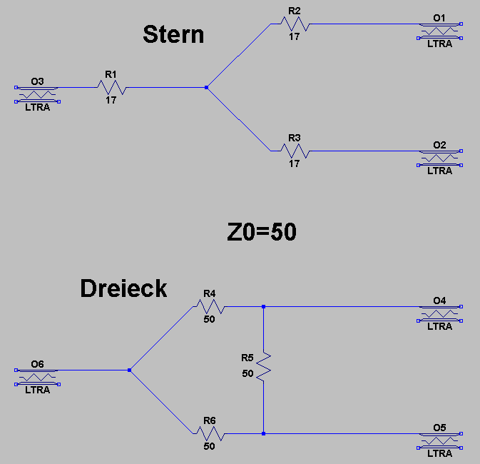

Nächtens langweilte ich mich und da ich auf Wikipedia dazu nichts fand
und es daher dokumentiert werden sollte, hier das Ergebnis:
1. Werden die Widerstände in Dreieck geschaltet, so müssen sie 3-mal so
groß sein wie in Sternschaltung.
2. Die "Dreieckanordnung" ist bei mehr als drei Ecken zu aufwändig, da
prinzipiell von jedem Anschluß zu jedem anderen ein Widerstand eingefügt
werden muß. Man wird daher hier die Sternschaltung bevorzugen. Es sei
darauf hingewiesen, daß bei sehr großer Anzahl von Kabeln die Impedanz
am Sternpunkt unerfreulich niedrig werden kann.
3. Man kann die impedanzrichtige Zusammenschaltung von Kabeln noch
verallgemeinern. Wir hatten oben den Fall von drei aufeinander
zugehenden Kabeln. Hierbei betrachte ich wegen Punkt 2 nur die
Sternanordnung:
Hat man ein durchgehendes Kabel mit n weiteren Abzweigen, so ergibt sich
für den notwendigen Anpaßwiderstand:
R=Z0*(n/(n+2))
, wobei n eine natürlich Zahl inkl. Null sein kann, also 0, 1, 2, 3,...
Bsp:  Für die Sternschaltung entsprechend 3 Kabel wäre n=1, also
R=Z0*1/3. Für ein 50 Ohm Kabel also 17 Ohm.
Für den Grenzwert des Bruchs ergibt sich der Wert 1 - das entspricht
einen Abschlußwiderstand R=Z0. Also das Kabel endet ohne weitere
Verzweigung in einem Widerstand.
Hat man nur ein durchgehendes Kabel ohne Abzweig, ist n=0 und damit R=0,
was richtig ist.
Man kann n auch anders definieren und zwar als Summe aller Kabel. Dann
wäre die Formel:
R=Z0*((n-2)/n)
, dann machen die Fälle n=0 und n=1 allerdings keinen Sinn mehr.
Ansonsten ergeben sich die gleichen Konsequenzen wie bei obiger
Betrachtung von n. Insbesondere bei einem durchgehenden Kabel also n=2.
4. Sowohl Stern- als auch "Dreieck"-anordnung können von asymmetrischer
Auslegung auf symmetrische umgewandelt werden durch Halbierung der
Widerstandswerte und dem Aufbau eines gleichen Widerstandsnetzes auf dem
anderen Pol der Kabel bzw. Leitung.
Bsp: Bei der Dreieckschaltung wäre dann jeder Widerstand
R=Z0*3*((1/3)/2).
5. Natürlich kann man Z0 auch einen komplexen Wert zuordnen.
So, dann hoffen wir mal es ist nicht auch noch irgendwo
trivialpatentiert ;-:)
