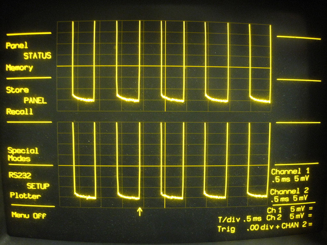

Ich bin seid kurzem im Besitz eines älteren Lecroy 9400A 175 MHz
Oszilloskop.
Leider scheint der CH1 einen Fehler zu haben, sowie ein paar Taster in
der Front.
Ch2 funktioniert soweit ich feststellen kann einwandfrei. Nur bei Ch1
treten fehler in der folgenden Art auf, wenn ich ihn an den
Rechteckgenerator dran hänge:
-bei 5mV / div zeigt er mir das korrekte Signal genauso an, wie Ch2 auf
dieser Auflösung ( s.Foto )
-bei 10mV / div scheint sich die Frequenz halbiert zu haben und mit der
Einstellung vom Offset erreiche ich keine Amplitudenspitze. Ich sehe
lediglich die Anstiegsflanken ( s.Foto )
-ab 20mV / div und höher bekomme ich gar nichts mehr vom Signal auf den
Schirm. Er zeigt mir lediglich, dass das Signal irgendwo in den Wolken
verschwindet... ( s.Foto )
Jemand evtl eine Idee welchen Teil der Schaltung ich mir genauer ansehen
sollte ?
Viele Grüße,
Martin

So richtig Aussagekräftig sind die Bilder nicht: Das Signal von Kanal
könnte einfach übersteuert sein - da ist immer noch der 5 mV Bereich
eingestellt.
Zum Testen des Fehlers wäre es besser ein Dreieck oder einen Sinus zu
nutzten. Andere Punkt wäre nach dem Unterschied niedrige und hohe
Quellimpedanz zu sehen

Den ersten Teil verstehe ich nicht... Da sind 3 Bilder :
Vergleich beider Kanäle auf 5mV / div
-> gleiches oszi Bild
Ch1 auf 10mV / div + Ch2 der den ganzen Rechteck anzeigt
-> ch1 gibt flanken mit halber Frequenz an
Ch1 auf 20mv / div + Ch2 wie zuvor
-> ch1 zeigt ab dieser Auflösung und bis zu 5V / div nichts mehr an...
Auch durch Einstellung des offsets kommt nichts ins Bild
Aber die 50 Ohm Eingänge werde ich auch heute abend testen.
Kann ein Fehler bei der Triggerung der Grund sein? Weil wenn ich die
Auflösung des Ch2 ändere ( worauf ich triggere) muss ich den Trigger
Pegel ändern, ansonsten zeigt er mir nichts an

im 50 Ohm Betrieb arbeitet CH2 wie gehabt normal , aber CH1 genauso wie
vorher nur mit einer Auflösung von 5mV / div. Diesmal kann ich aber in
der 5mV / div Auflösung mit der Offset Einstellung sowohl die untere ,
als auch die obere Amplituden Spitze der Rechteckspannung erfassen.
Das Oszi scheint wohl in Ordnung zu sein, bis ich umschalte auf 10mV /
div oder höher.
