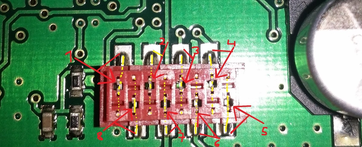

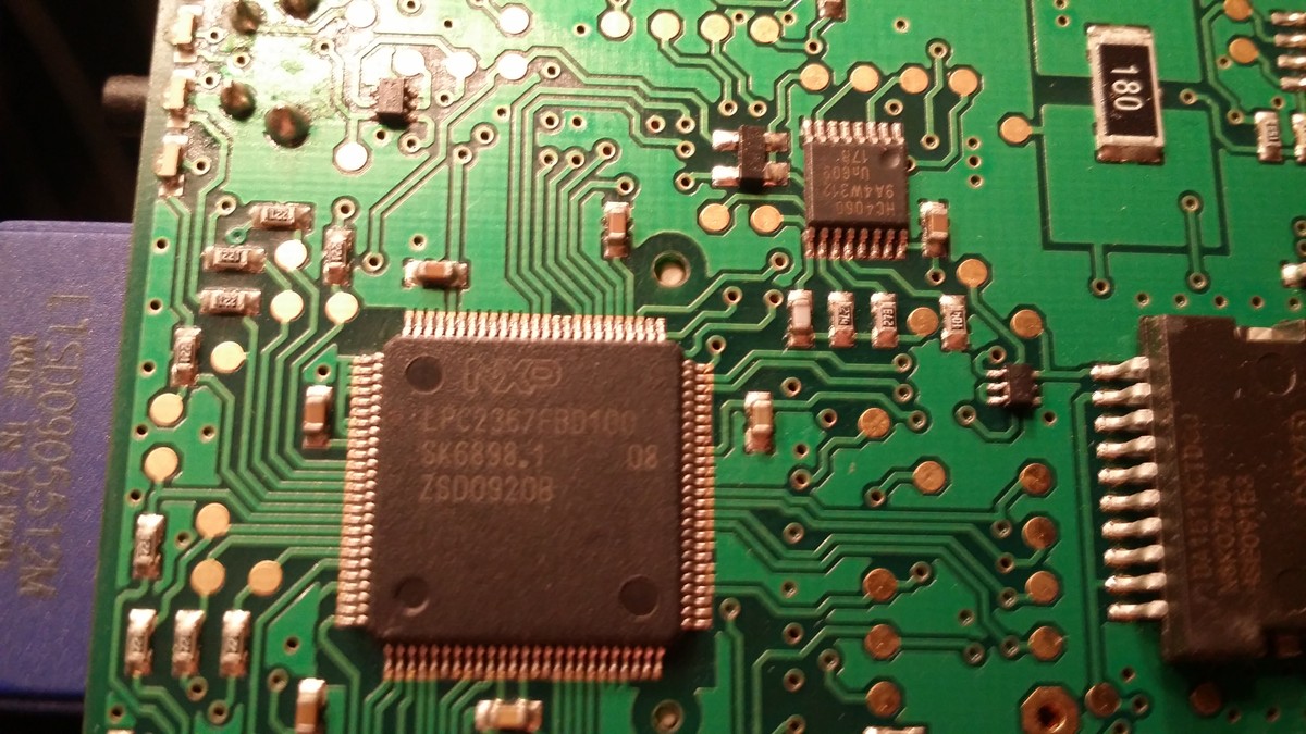

Frohes neues zusammen ich habe mal eine Frage weiß jemand wie ich denn Roten stecker verbinden muss um in auszulesen =? LPC2367FBD100 ARM7

dazu braucht man eher einen Schaltplan oder Doku zur Platine, bei einem 8 pol. Stecker kann man nicht von Standard JTAG ausgehen.
Und auch mit JTAG- oder Bootloader-Zugang ist keineswegs sicher, dass ausgelesen werden kann. Nicht jeder Hersteller lässt sich gerne in seinen Code spicken.
Ohne Schaltplan hilft nur Durchklingeln der Pins. Das geht bei LQFP100 grade noch so mit einer feinen Spitze.

Jojo S. schrieb: > dazu braucht man eher einen Schaltplan oder Doku zur Platine, bei einem > 8 pol. Stecker kann man nicht von Standard JTAG ausgehen Doch kann man: http://www.keil.com/support/man/docs/ulink2/ulink2_hw_connectors.htm
#3956250
Lothar schrieb: > Doch kann man: also ich finde in dem verlinkten Text kein 8-pin Interface.
#3956264
Jojo S. schrieb: > also ich finde in dem verlinkten Text kein 8-pin Interface Der rote Stecker im Bild sieht auch 2x8=16 aus, woher kommt die Info mit dem 8-pin Interface?
Nicht jeder Hersteller lässt sich gerne in seinen Code spicken. ja das stimmt :-( es sind 8 Kontakte Ich habe hier was gelesen auf Seite 21 COM - Schnittstelle http://www.hse-electronic.de/download/flashit/d-flashit9_NXP-manual.pdf es wäre zu einfach gewesen
