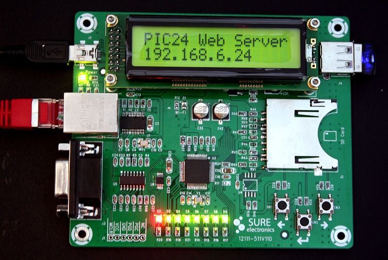

Einen guenstigen PIC24-WebServer (den man natuerlich auch neu
programmieren kann) gibts auf eBay - hat allerdings einige Wochen
Liegerzeit aus China:
http://lehwalder.wordpress.com/2013/07/19/pic24-webserver-mit-enc28j60-ethernetanschluss/
