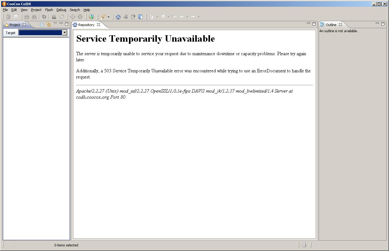

habtr ihr das auch? Die IDE friert entweder ein oder es kommen so
seltsame Sachen wie auf dem Bild wenn man ein Projekt estellen will.
Alte projekte einlesen geht auch nicht mit dem STM32F429, a behauptet
wird den Chip gäbe es nicht und danach ist die IDE wieder eingefroren.
Mal friert sie schon beim Starten ein, mal nach ein paar Klicks. Ich
fahre Windows XP SP3.
So ein Mist!

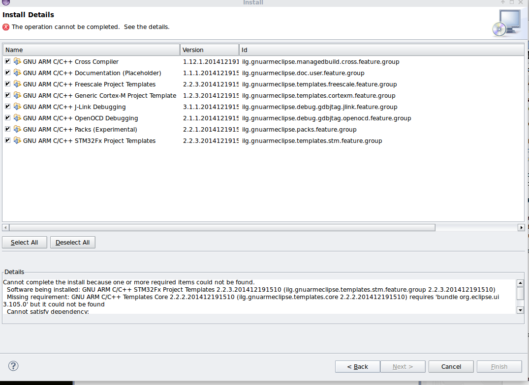

Wie installiert man die ARM Plugins in Eclipse?
http://gnuarmeclipse.sourceforge.net/updates
das hier funktioniert nicht und erzeugt nur Fehldermeldungen beim
Einrichten.
Cannot complete the install because one or more required items could not
be found.
  Software being installed: GNU ARM C/C++ STM32Fx Project Templates
2.2.3.201412191510 (ilg.gnuarmeclipse.templates.stm.feature.group
2.2.3.201412191510)
  Missing requirement: GNU ARM C/C++ Templates Core 2.2.2.201412191510
(ilg.gnuarmeclipse.templates.core 2.2.2.201412191510) requires 'bundle
org.eclipse.ui 3.105.0' but it could not be found
  Cannot satisfy dependency:
    From: GNU ARM C/C++ STM32Fx Project Templates 2.2.3.201412191510
(ilg.gnuarmeclipse.templates.stm.feature.group 2.2.3.201412191510)
    To: ilg.gnuarmeclipse.templates.core [2.2.2.201412191510]

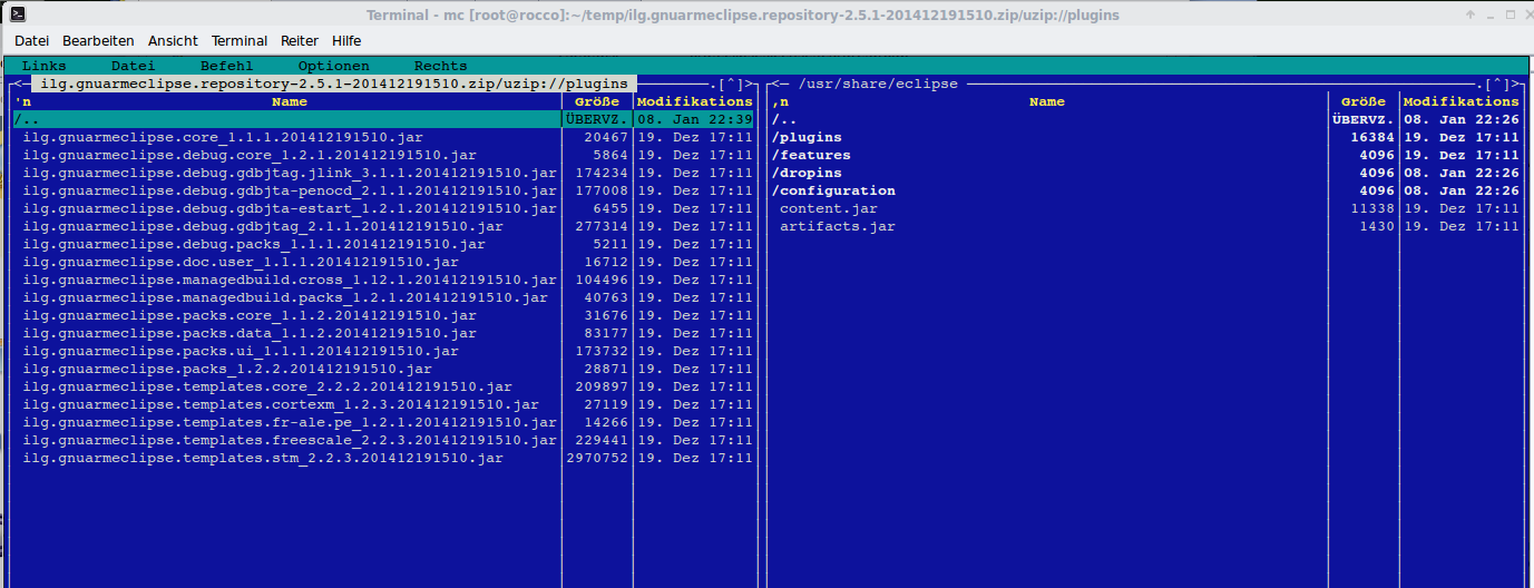

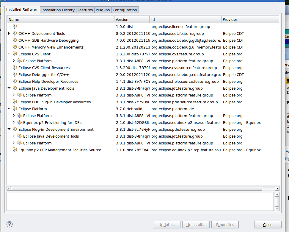

PS:
Ich habs manuell versucht, also das Plugin als bz2 herunter geladen und
den Inhalt direkt in die features und plugin Verzeichnisse von Eclipse
kopiert. Leider keine Ahnung ob er das erkannt hat. Unter Help ->
Installed Pluigins ist jede Menge zeugs aber wie das ARM Plugin heisst
weiss ich auch nicht.

Diue Plugins sind sowohl nach usr/shar/eclipse als auch in den lokalen
home Ordner kopiert und werden beide Male nicht erkannt, vermutlich weil
sie nicht registriert wurden, wie auch immer.

Dass die Plugin-Installation nicht funktioniert liegt daran dass die
Sourceforge-Server ein paar Problem haben, passiert hin und wieder, da
muss man nur ein paar Stunden warten.

Das Repo klappt aber auch nach 4h noch nicht wieder.....

Ein manuelles Einspielen der .jar plugins und features in die
entsprechenden Verzeichnisse von eclipse wird nicht erkannt. Die ARM
Plugin gibt es bei soureforge als .gz Datei, nur auspacken und "drüber
kopieren", da identische verzeichnisse. ggf Rechte anpassen. Vermutlich
werden diese "registriert" bei normalen Installieren.

Die eclipse Version im Ubuntu Repository ist uralt. Nimm die aktuellste
Version von der eclipse.org Website (
http://www.eclipse.org/downloads/packages/eclipse-ide-cc-developers/lunasr1
). Damit klappt das GNU ARM Plugin problemlos (hab ich erst gestern
wieder auf nem Rechner installiert, gab keinerlei Probleme).
