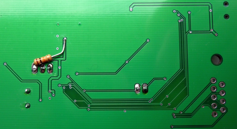

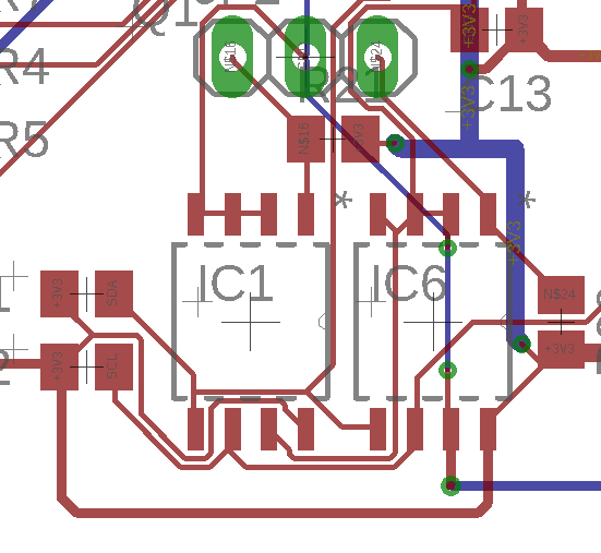

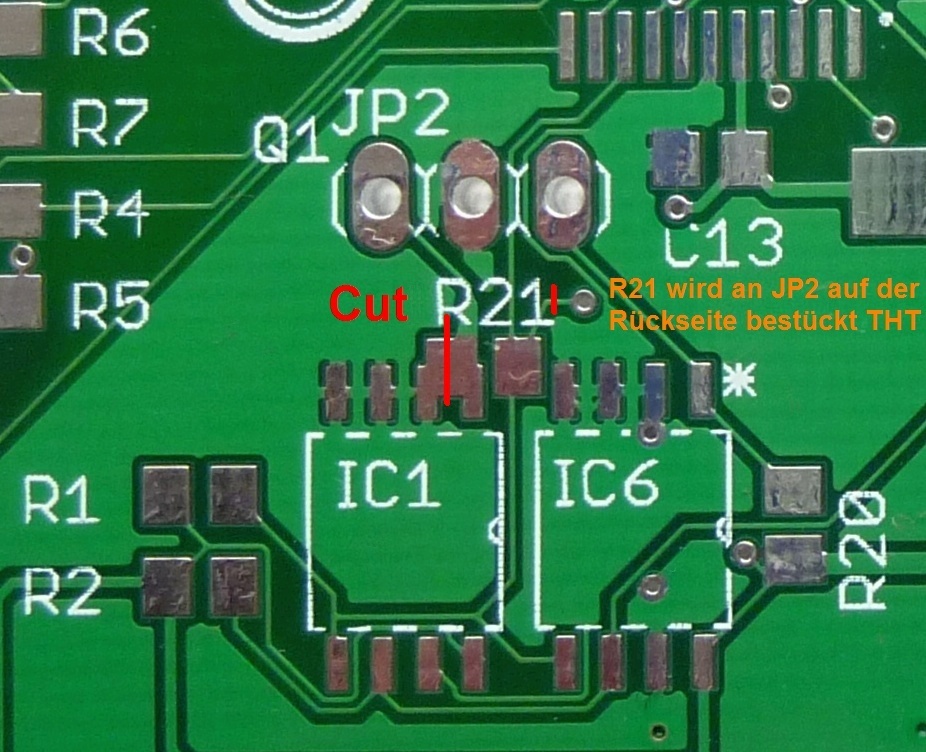

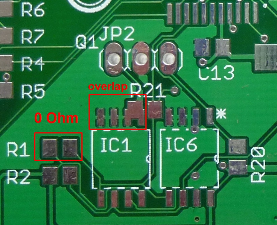

Bei der Bestückung der neuen V1.2 Platine habe ich Inkonsistenzen zwischen dem hier am 12.11.2017 veröffentlichten Schaltplan (Eagle PDF Ausdruck) und dem tatsächlichen Leiterbahnverlauf auf der Platine entdeckt. Dies betrifft die in V1.2 geänderte Verschaltung der EEPROMs (siehe Detailfoto der Platine). Zunächst fällt auf, dass beim 1. EEPROM (IC1) die Pins 1-4 direkt mit GND verbunden sind; laut Schaltplan dient A0 (Pin 1) aber zur Umschaltung zwischen EEPROM 1 & 2 über Pull up Widerstände und JP2. Ich vermute auf der Platine ist R21 "verrutscht" (sollte nur mit Pin 1 aber nicht mit Pin 2 von IC1 verbunden sein). Die Eagle Files wurden ja leider hier noch nicht gepostet, sonst könnte man sich die Signale im Layout nach Namen anzeigen lassen. Auch sollte der DRC hier einen "overlap" Fehler gemeldet haben. Des Weiteren habe ich per Messung festgestellt, dass beide Pads von R1 untereinander und mit 3,3V verbunden sind (per Durchkontaktierung auf der Rückseite der Platine). Damit liegen beide SDA Leitungen der EEPROMs fest auf 3,3V und ein Datenaustausch mit dem Prozessor ist nicht möglich. Bin ich der erste, der hierüber stolpert oder hat jemand schon einen Workaround hierzu? - Thomas
Ja, ich kann diesen Fehler auch auf meiner LP von Retro Nerd bestätigen. In meinem Layout (sie Anhang) ist dieser Fehler nicht vorhanden. Deshalb kann ich nur vermuten, dass er bei der Konvertierung der Eagleversionen (ich verwende die Versionen über 8.xx) aufgetreten ist. Der beidseitige 3.3V Pegel an R1 ist auch auf den verschobenen Widerstand R21 zurückzuführen. Da hilft wohl nur auf dem Layout „kratzen“. Anbei noch die kompletten Eagle Daten.
Danke für die schnelle Antwort und die Eagle Files; diese konnte ich übrigens problemlos mit Eagle 6.60 laden. Auch hier wird der korrekte Leiterbahnverlauf angezeigt und der DRC erzeugt keinerlei Meldungen.
Nach dem Durchtrennen 2er Leiterbahnen und dem Auflöten von R21 in bedrahteter Variante auf der Rückseite läuft auch meine fehlerhafte V1.2 Platine (siehe Fotos). Ist V1.74 zu finden im SVN Archiv unter /trunk/VT100/source/work/ die aktuelle Firmware?

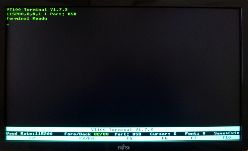

Prima! Glückwunsch. Ja, die V1.7.4 ist die aktuelle Software.

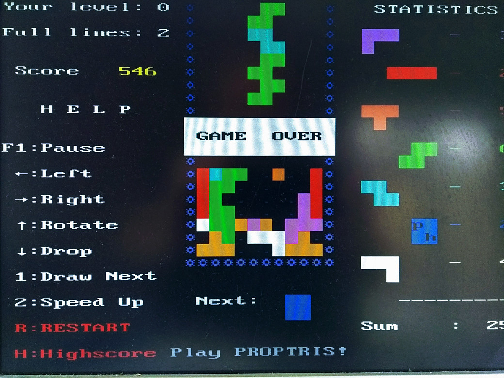

Hallo Joe G. vielen Dank für Deine Rückantwort. Ich habe Tetris jetzt auch mit dem deutschen Tastaturtreiber probiert, jedoch ohne Erfolg. Wenn Du bitte kurz berichtest, ob es bei Dir funktioniert wäre für mich sehr hilfreich. Dann würde ich mich bei meiner VT100 an die Fehlersuche machen. Danke Dir Gruß Michael

Hallo zusammen, ich habe den keyboard driver vom Joe G. ins PROPTRIS(Tetris) Verzeichnis kopiert. Den Originalen Keyboard driver habe ich umgennant. Den keyb-DE.spin(Joe G.) habe ich umgenannt in KEYBOARD_EN.spin. Nach erneutem Kompilieren ging dann auch meine "fehlerhafte" Tastatur mit PS2 Stecker. Der keyboard driver vom Werner ist wohl etwas zeitkritischer geschrieben :-) . Gruß Michael

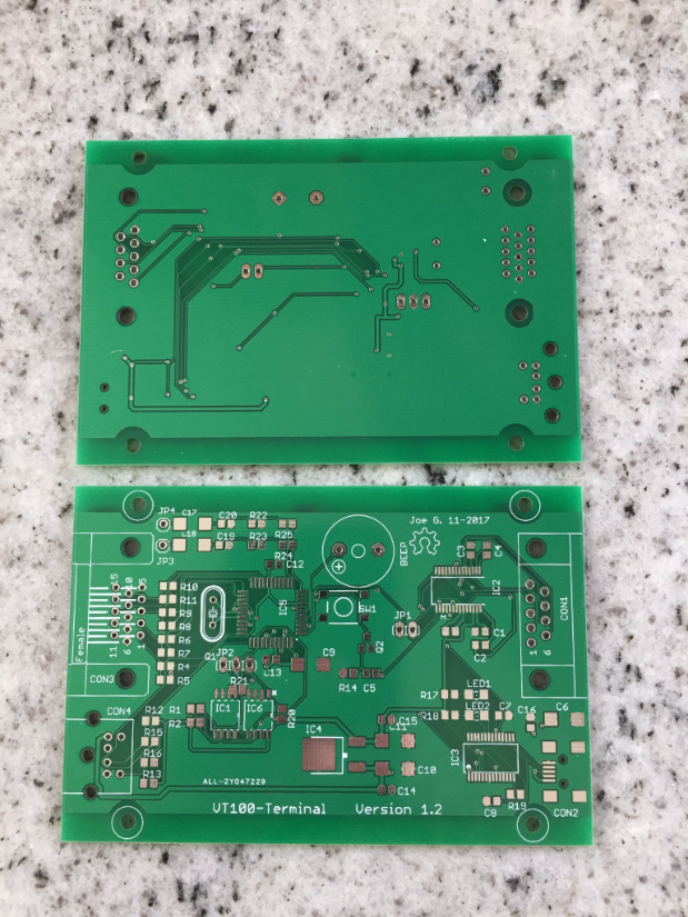

Leider habe ich keine fehlerfreien Platinen von der Version 1.2 mehr. Von der Version 1.1 gibt es noch genau eine Platine. Natürlich könnte die Version 1.2 schnell wieder neu aufgelegt werden. Ich hatte jedoch eigentlich vor in der Version 1.3 die Mouse zu integrieren und den zweiten EEPROM über die Software umschaltbar zu machen (bisher in der V 1.2 über Jumper). Für den MAX3241 habe ich bisher leiden keinen gleichwertigen Ersatz gefunden, wer eine Idee dazu hat… sie ist jederzeit willkommen. Wie sind die Meinungen dazu? Nochmals die Version 1.2 oder lieber gleich 1.3?
Hallo Joe, mir würde die V1.2 ausreichen. Allerdings habe ich es auch nicht sonderlich eilig. Schließe mich der Mehrheit an. Gruß Siegfried
Ich bin für die 1.3, die 1.1 habe ich ja.

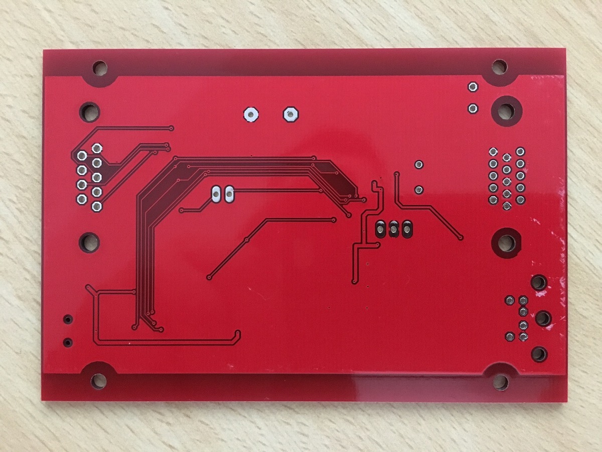

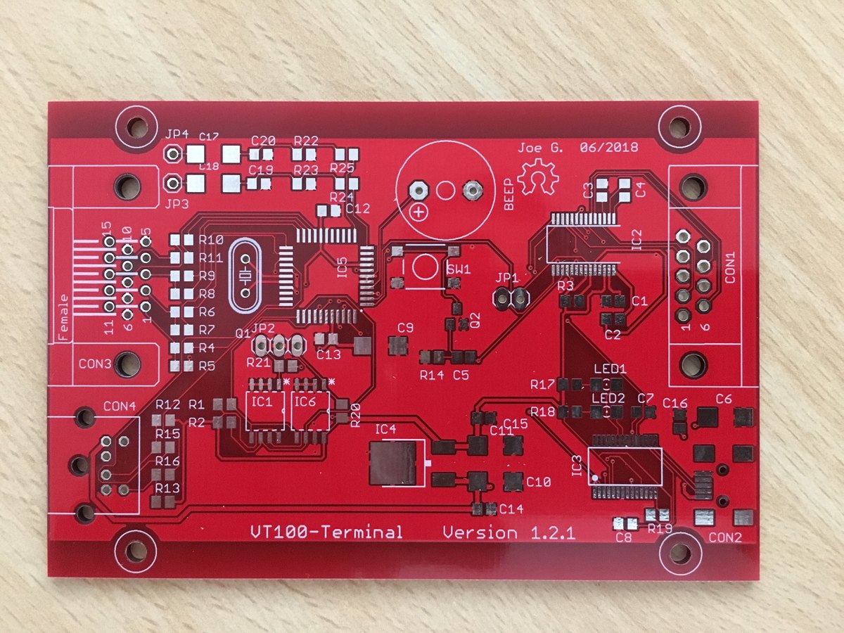

Hallo zusammen, ich habe noch VT100 PCP's Version 1.2.1 zur Verfügung. 1 Stück 2€ plus Versand. Bei Bedarf bitte PM Gruß Michael
