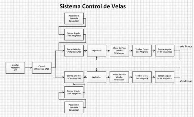

von nur 1650 mm Länge ermöglicht. Das im Anhang als erstes zu findende
Bild zeigt ein Blockdiagramm des Systems, wie ich es für einen Freund
aus Spanien, der mal überlegt hatte mitzumachen, nach mehreren
Iterationen gezeichnet habe. da es für das weitere Verständnis der

Somit ist der Block ganz links der R/C-Empfänger, hier meine robbe F14
Navy, die mit 8 Steckern für bis zu 8 Kanäle jeweils das PWM Signal
liefert, welches durch die Länge der Zeit, 1 ms bis 2 ms, die das Signal
logisch „1” einnimmt die Position des Steuerelementes am Sender ins
Modell liefert. Der 2. Block im Diagramm von links ist eine
LPCXpresso1769 Karte die ich als Zentrale im Modell einsetze. 8 der
Pins, ich habe noch nicht entschieden welche Pins der Ports "0" oder "2"
ich dafür einsetzen werde werden mit den PWMs gefüttert und zusammen mit
einem Counter die PWMs der Kanäle des Empfängers digitalisieren.
Das Blockdiagramm besteht dann rechts von der zentrale aus 2 identischen
Zweigen, da das Schotsteuerungssystem 2 Segel zu kontrollieren erlaubt,
Haupt- und Vorsegel, welche beide einen um eine Welle drehenden Bäume
haben. Ich werde im Weiteren mich bei der Beschreibung nur dem oberen
Zweig widmen, der untere ist identisch.
Ändert sich der Wert der vom Sender kommt und den Befehl des Skippers am
Sender wiedergibt, dann und nur dann wird über I2C der neue Wert an die
nächsten LPCXpresso1769 Karte weitergeben. Ich werde diese LPCXpresso
1769 Karte im Weiteren „Steuerung Hauptsegel nennen. Die zentrale wird
dabei sicherstellen nur wirkliche Änderungen an die Steuerung Hauptsegel
weiter zu geben. Dieser Wert wird in der Variablen Maximalwinkel genannt
abgelegt und gepflegt. Der Wert heißt Maximalwinkel, weil er die

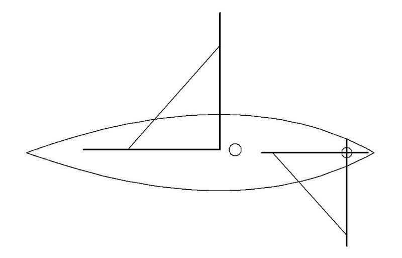

maximale zulässige Öffnung, hier des Hauptsegels, bestimmt, welcher der
Skipper durch die Stellung des Steuerknüppels am Sender bestimmt. Dieser
Winkel zwischen der Mittelachse des Rumpfes und dem Baum, in der
einfachen Zeichnung im Anhang "Schote_und_Baeume" wird es gezeigt.
