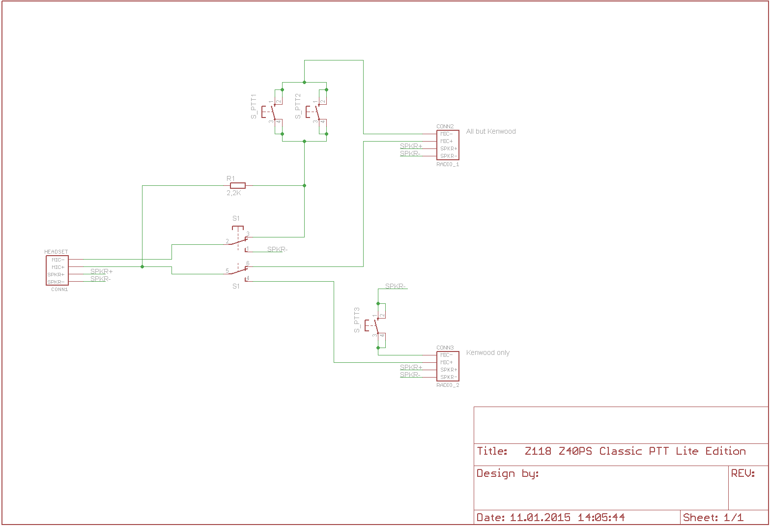

Ich habe hier eine sogenannte PTT Einheit die es elaubt zwei PMR
Funkgeräte an ein Headset anzuschließen.
Man kann dann beide Geräte gleichzeitig empfangen und auswählen, auf
welchem man senden will.
Da ich einige Änderungen vornehmen wollte, habe ich ein bisschen Reverse
Engineering betrieben und die Schaltung nachgezeichnet (siehe Anhang).
Der Schaltung ist auch etwas "speziell". Da geb es wohl einige
finanzielle Vorgaben. Man muss, obwohl man zwei PTT Tasten hat immer
noch mit S1 wählen, welches Funkgerät senden soll.
Nun meine Frage. Mein gesunder Verstand sagt mir, dass es eher eine
schlechte Idee ist, die Kopfhörer Ausgänge beider Funkgeräte einfach
miteinander zu verbinden um das Signal zu mischen.
Bin ich da zurecht gegenüber einem kommerziell vertriebenen Produkt
Skeptisch?
Gibt es da eine bessere Lösung um das passiv zu machen (also ohne
zusätzliche Spannungsversorgung)?
Eine schnelle (Not)Lösung wäre wahrscheinlich Widerstände in Serie mit
den Kopfhörer Ausgängen zu benutzen um die Ströme zu begrenzen (wobei
man dann das Signal wieder verstärken müsste, da das Signal in ein
Headset ohne extra Verstärker geht).
