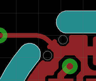

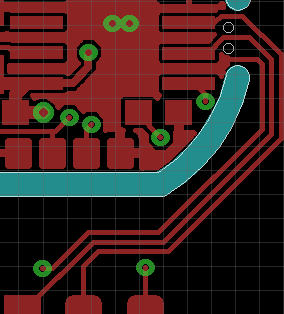

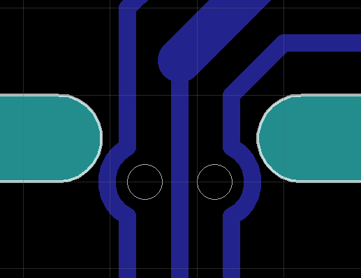

OP #3964354
Jan R. schrieb:
> Hoi!
> Ich platziere gerade in Eagle mehrere versch. sehr kleine Platinen
> nebeneinander und separiert durch Frässchlitze. Alle paar cm mache ich
> Bruchstege rein, so daß sie halten und beim Fräsen und Absaugen nicht
> wegfliegen.
Tach zusammen,
vielen Dank bisher für die guten Antworten. Und danke an den Mod fürs
Verschieben ins richtige Board :)
Hier habe ich mal einige Ausschnitte in Bildern angepappt, damit es noch
besser vorstellbar wird.
Ich habe (immer noch) nur ein vages Gefühl davon, wieviel Steg in
Kombination mit wie vielen Löchern bei dem akt. Material (0,5 mm Dicke,
2 Lagen) am Ende welche Stabilität bringt. Trotzdem bin ich guten Mutes,
das jetzt mal langsam fertigen zu lassen und daraus zu lernen.
Ich verwende in dem akt. Design Löcher des ø 0,4 mm und Stegbreiten von
0,4 mm bis 0,6 mm. Bei FR4 mit 1,55 mm LP-Dicke würde ich zu breiteren
Stegen tendieren, auch wenn das Mat. selber ja 3x so dick ist und
entspr. mehr aushält. Insg. würde ich die Stegbreite von den Flächen
abhängig machen, die sie halten sollen, und ganz besonders davon, ob per
Pick&Place bestückt wird. Die Roboter klopfen ja bisweilen ganz gut auf
den Oberflächen herum.
Interessant ist übrigens auch das Platzieren der Löcher selber, also wie
weit sie in den den Innenbereich der ausgefrästen Platine hineinragen.
Hiermit definiert man logischerweise, wo genau gebrochen wird und
wieviel vom Steg nach dem Abbrechen über den Rand hinausragt und ggf.
mit einem (sehr engen) Gehäuse kollidiert. Feilen kann man nat. immer,
aber das gleich zu vermeiden ist ja besser.
VG, Jan.
