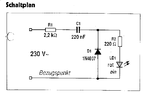

von Viktor (Gast)
was hält ihr von dieser Lösung im Anhang, bloss kommt noch ein
Optokopler noch rein, oder ist es überflüssig!
Ist diese Schaltung dann von Sicherheit her sicher!
Gruss Viktor

von Karl heinz B. (heinzi)
Er straeubt sich mit Haenden und Fuessen dagegen einen Trafo zu
verwenden :-)
(Siehe diesmal GIF)
Vergiss das. Fuer eine LED reicht's grade noch. Aber einen Tiny
wuerde
ich da nicht dranhaengen.
von A. D. (ad1)
Oben stand doch schon, was ein Tiny13 so an Strom verbraucht. Wenn man
den noch öfter schlafen legt, wirds noch weniger. Da reicht ein
Kondensatornetzteil mit 220nF oder sogar 100nF aus (aber die richtigen
Kondensatoren nehmen - so klein sind die dann auch nicht mehr).
von Senf (Gast)
Die Schaltung ist nicht gerade ungefährlich, für einen Laien wie Viktor
sogar scheiss gefährlich.
(Ich möchte Viktor nicht ans Bein pissen, aber 230V können schon
zimlich weh tun)
