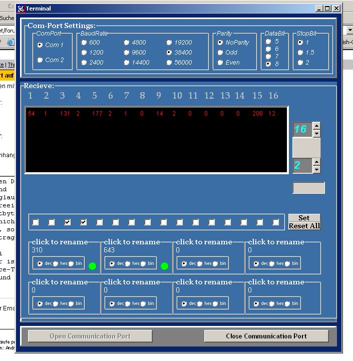

Ich teile den 16Bit(z.B. 1000) Wert im AVR und sende sie dann als zwei
8Bit Werte an den PC. Da  muss ich sie aber auch wieder als 1000
angezeigt bekommen un nicht als 0x03 und 0xE8 oder 3 und 232.
L=mein_wert;      // 16bit into 2x 8bit
mein_wert>>=8;
H=mein_wert;
uart_send(L);        //Wert1 ->PC_1
uart_send(H);        //Wert1 ->PC_2
Ich habe meinen Bruder überreden können einen, noch nicht ferigen,
Programm zu schreiben, um diese Werte von oben wieder im PC zusammen
fügen zu können. So kann ich jetzt 8, 16, 24, 32Bit Werte als dez
Darstellen. Siehe Anhang. Dann hat der AVR weniger zu tun und muss keine
Startzeichen übertragen. Wäre auch unfair gegenüber den kleinen MC, wenn
hier ein 1000 Euro PC nur so rumsteht, und die ganze Arbeit der AVR
machen muss..
