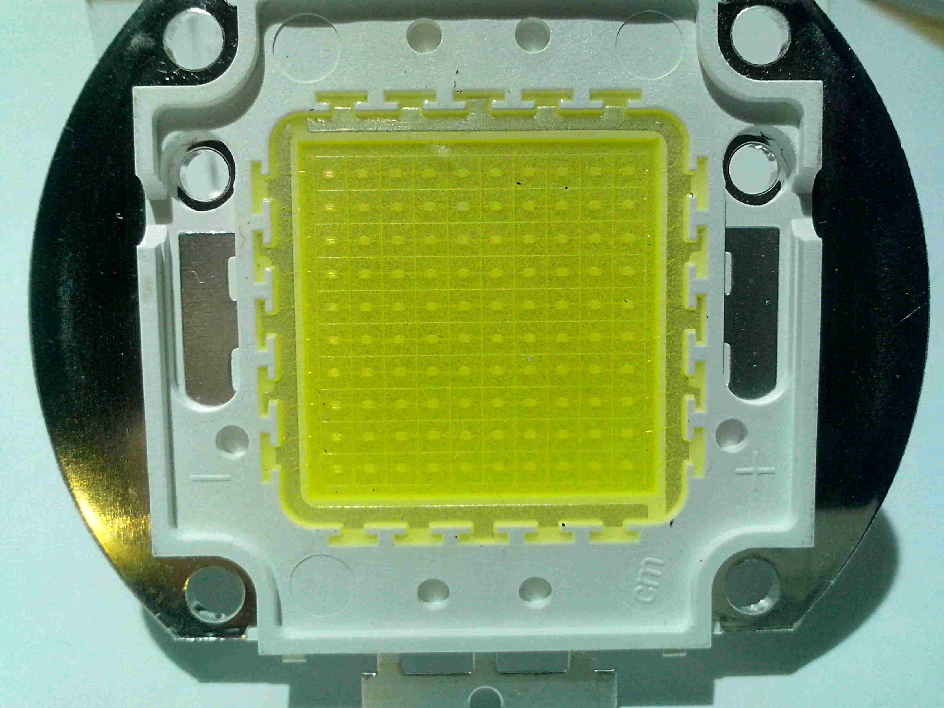

Meine Lösung :
Da ich mich so geärgert habe musste ich einfach mal etwas eigenes bauen
und hier im Forum gab es ja schon viele Beispiele und Hinweise.
Über meinem Schreibtisch zu Hause habe ich mir eine 100W LED gehängt,
ich kann sie aber nur mit bis zu 50W betreiben da das Netzteil nicht
mehr Strom liefert, aber durch den Betrieb mit einem recht niedrigem
Strom ist der Wirkungsgrad der LEDs höher.
Die LED wurde an einem Alu-Kühler montiert der von einem sehr leisen
ArcticCooling-Lüfter gekühlt wird.
Die LED ist hell, sehr effektiv und kühl.
Das Foto im Anhang habe ich mit meinem Handy gemacht und als Beleuchtung
dient genau solch eine weiße LED.
Die Farben des Fotos sehen durch diese Lichtquelle auch sehr natürlich
aus!
Die kaltweiße 100W LED ist wirklich hochwertig, die Chips sind alle
schön gleichmäßig selektiert, aber es wurden keine zwei Bond-Drähte
parallel geführt, sondern nur einer und die Chips sind etwas kleiner.
Zu den Teilen : (wurde von mir verwendet)
Die 100W-LED ist kaltweiß: 4,11 Euro
http://www.ebay.de/itm/371144765262
Der Kühler ist von einem alten Pentium3, der Lüfter von ArcticCooling.
Man kann aber auch jeden anderen CPU-Kühler und Lüfter nehmen, das
kostet dann ca. 5 Euro.
Die Strombegrenzung für die LED besteht aus einem MosFET, einem 0.68
Ohm Shunt und etwas Hühnerfutter. (kostet in Summe ca. 1 Euro)
Beitrag "Re: Tischlampe Led 300mA"
Das Netzteil habe ich von 12V auf 32V stellen können da es schon bei
einer Eingangsspannung von 85V arbeitet {(230/85)*12=32,47V}, ich musste
nur den Spannungsteiler beim TL431 erhöhen und die Kondensatoren gegen
50V Typen austauschen. Die Kosten beliefen sich hier auch bei 5 Euro.
Die Lüfterregelung wurde mit einem StepDown-Wandler KIM-3R35 (0,60
Euro) erledigt, die Spannung kann ich mit einem Poti von 4V (bei 20W
LED-Leistung) bis auf 8V (bei 40W LED-Leistung) verändern.
Die Verbindungsteile um aus allem ein einzelnes Gerät zu machen:
Dazu kommen noch ein paar Kabel, Kondensatoren für den KIM-3R35, ein
kleines Gehäuse aus Sperrholz und ein Schalter für 230V.
Summe: 16 Euro + 4 Euro = 20 Euro
Als alternatives Netzteil könnte man vielleicht ein 230V->32V
Stepdown-Wandler der gleich eine einstellbare Strombegrenzung integriert
hat nutzen.
Man müsste dann aber einen richtig guten Berührungsschutz zusammenbauen.

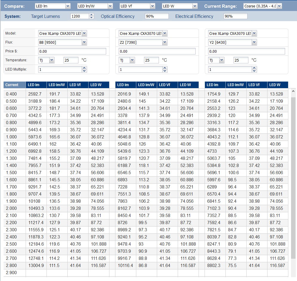

Hier mal ein etwas anderer Ansatz.
Man kann die 4000 Lumen auch mit einer einzigen LED produzieren.
Vorteil: Keine Reihen/Parallelschaltung mit Vorwiderständen nötig,
weniger Lötarbeit, Netzgerät als Konstantstromquelle und gut.
Ich habe mal die CXA-3070 von CREE als einem der führenden Hersteller
ausgewählt; die bei Unterbestromung die gewünschten hohen Lumen/W hat.
Klar, mit 30-40 EUR muss man rechnen, aber wenn man Effizienz will...
Der 'charakteristische' Strom ist mit 1.925 A @38,5V angegeben,
bei dem etwa 10.000 Lumen beim bestem Binning (BB) zu erwarten sind.
Das sind schon mal 135 Lm/W und recht ordentlich.
Das entspricht dann auch der linken Spalte in der obigen Tabelle.
Die Farbtemperatur liegt dann 4000-6500K bei einem CRI von 75.
Bei Unterbestromung mit 0,65A erhalten wir dann unsere 4000 Lumen
bei gesteigerter Effizienz von rd. 180 Lm/W. Sehr gut.
Ist nun ein hoher CRI-Wert von 95 bei Tageslicht (5000K) erwünscht,
eignet sich die 2. Spalte in der Tabelle. Hier ist das Binning Z2
lieferbar. Um 4000 Lm zu erhalten, benötigen wir 0,85A und erhalten
eine Effizienz von 133 Lm/W. Gut.
Jetzt noch ein hoher CRI-Wert von 95 bei 3000K (warm/neutral)
Das ist die 3. Spalte der Tabelle. Hier ist das Binning Y2
lieferbar. Um 4000 Lm zu erhalten, benötigen wir 1,00A und erhalten
eine Effizienz von 112 Lm/W. Befriedigend.
Das sind jetzt mal so meine Überlegungen. Wer möchte, kann sich
mal mit dem Tool von Cree weitere Konstallationen betrachten:
http://pct.cree.com/dt/index.html
