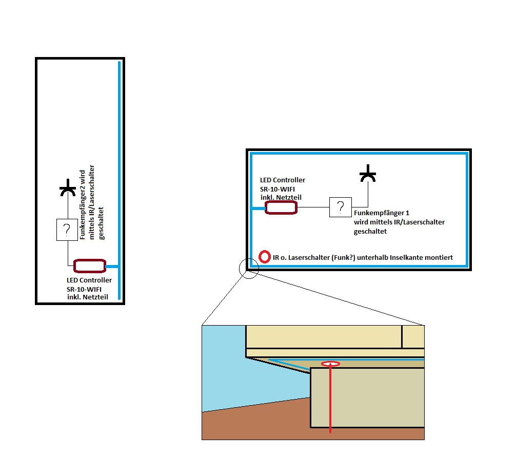

Hallo liebe Community,
Neulich habe ich in unserer Küche eine RGB-LED-Beleuchtung an den
Unterseiten der einzelnen Schränke verbaut und mittels zweier
SR10-WiFi-LED-Controller mittels App ansteuern lassen. Es mussten zwei
WiFi-Controller verwendet werden, da die einzelnen Bereiche
untereinander nicht verbunden sind und eine Möglichkeit der
Kabelverlegung nicht gegeben ist. Funktioniert soweit sehr gut, mit der
Qualität der Controller aus China bin ich ebenfalls vollends zufrieden.
Leider stellt sich das Problem, dass der User zu faul ist um per
Smartphone die Beleuchtung abends einzuschalten, daher war die Idee
einen optischen Schalter verdeckt zu verbauen um mittels diesem (durch
ein durchführen des Fusses im Bereich des Sensors) die gesamte LED
Beleuchtung ein und auszuschalten. Sollte die Farbe der RGB Strips
geändert werden, so kann man immer noch das iPhone benutzen. Da der
Controller sich die zuletzt eingestellte Farbe und (m.W.) Schaltzustand
merkt, sollte sich daraus auch kein Problem ergeben. Im groben sollten
also lediglich zwei 230V Steckdosen mittels Funkschalter (die wiederum
mittels optischem Funkschalter) geschaltet werden um die Controller ein
und auszuschalten.
Hat jemand eine Idee wie es geschickt zu bewerkstelligen wäre. Dabei
sollte der Infrarot- bzw. Lasersensor nicht zu groß sein, und aus einer
Entfernung von circa 5-20 cm ansprechen (dieser leuchtet ja gegen den
Boden). Ebenfalls zu beachten ist, dass der Sensor am besten per Funk
seine Signale an die beiden Empfänger senden soll. Eine Lageabbildung
zum besseren Verständnis füge ich hier ein. Gibt es eine halbwegs
fertige Lösung die euch in den Sinn kommt beziehungsweise was könnte man
so modifizieren dass es zur gewünschten Funktion führt.

Du könntest eine Infrarot-LED verwenden die fortlaufend den
Arbeitsbereich ausleuchtet. Dann nimmst du eine RPi-Cam mit
Infrarotfilter und einen RPi zur Mustererkennung (QT). Diesen kannst du
per WLAN in dein Netz einbinden. Sobald ein gewisses Muster erkennt
(z.B. Zeigefinger) geht das Licht an und bei einer z.B. Faust, geht es
wieder aus. Alternativ kannst du einen Personenmelder basteln der die
LEDs ausschaltet sobald du die Küche wieder verlässt. Solltest du
Haustiere haben, kannst du diese auch in die Mustererkennung einbauen
die dann die Schaltung ignoriert.
