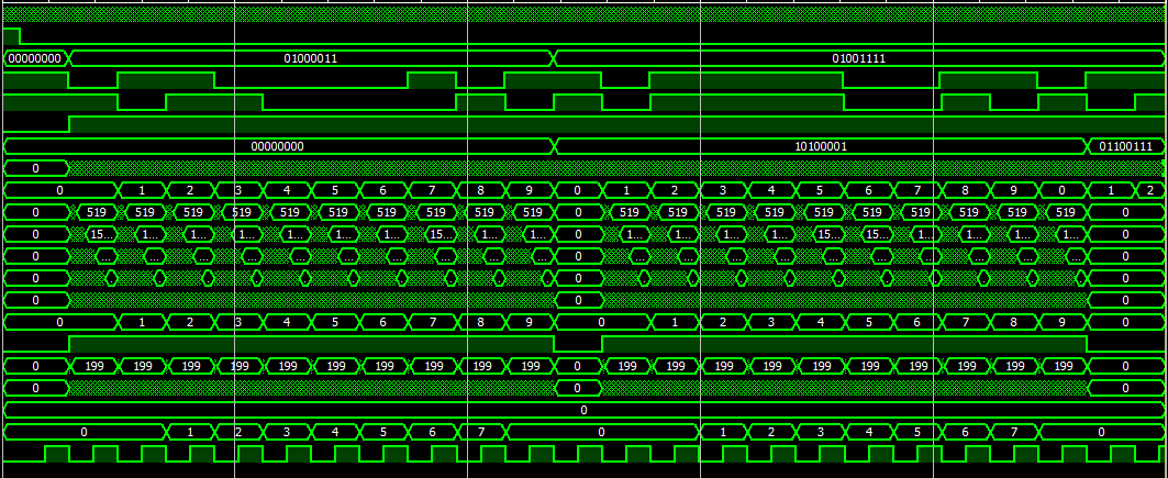

ich hae ein RS232-Modul geschrieben mit Bitsampling. Die Siumlation
läuft gut  aber es gibt eine Bit-Verschiebung.
Wenn einer oder der andere Vorschläge hat, freue ich mich

VHDLer schrieb:
> Die Siumlation läuft gut  aber es gibt eine Bit-Verschiebung.
Dann läuft sie als nicht gut, oder?
Wo ist die TB zur Waveform? Und wo genau sollte man da jetzt schauen?
Was sind das alles für Signale? Haben die auch Namen oder ist das ein
Ratespiel?
Ich hätte da was... ;-)
1.
use IEEE.STD_LOGIC_ARITH.ALL;
use IEEE.STD_LOGIC_UNSIGNED.ALL;
use IEEE.NUMERIC_STD.all;
Niemals alle drei zusammen! Die letzte reicht locker aus...

2.
        COUNT1_SIM      : OUT INTEGER RANGE 0 TO 519;
        COUNT2_SIM      : OUT INTEGER RANGE 0 TO 1560;
        COUNT3_SIM      : OUT INTEGER RANGE 0 TO 2603;
        COUNT4_SIM      : OUT INTEGER RANGE 0 TO 3645;
        COUNT5_SIM      : OUT INTEGER RANGE 0 TO 4686;
        BIT_COUNT2_SIM    : OUT INTEGER RANGE 0 TO 9;
        FLAG_SIM        : OUT STD_LOGIC;
        OFFSET_SIM      : OUT INTEGER RANGE 0 TO 199;
        RECEIVE_COUNT_SIM  : OUT INTEGER RANGE 0 TO 5207;
        NOADD_COUNT_SIM    : OUT INTEGER RANGE 0 TO 2 := 2;
        FILL_COUNT_SIM    : OUT INTEGER RANGE 0 TO 7 := 0;
Wozu Ports für solche Signale? Mit dem Simulator kann man auch interne
Signale von instantiierten Modulen ansehen. Einfach mal ein wenig mit
den Listen/Bäumen links am Rand herumklicken...
3.
            zCLK <= not zCLK;
So werden keine Takte erzeugt. Überhaupt sollte so ein Anfängerdesign
nur 1 einzigen Takt enthalten. Wenn man unbedingt in höchster Not
mehrere Takte braucht, dann verwendet man die Taktmanager im FPGA.
Auf den zweiten Blick: Glück gehabt, der zCLK ist gar kein Takt sondern
nur ein Clock-Enable und trägt zu Unrecht diesen großen Namen "CLK" in
sich...
4.
      ELSIF (RISING_EDGE(CLK)) THEN
            CASE STATE2 is
                    WHEN IDLE2 =>
                        IF (RXD   = '0' AND zCLK = '0') THEN
                                        CASE RXD IS
RXD ist ein asynchrones Signal, das in eine FSM geht. Jedes asynchrone
Signal MUSS einsynchronisiert werden. Siehe das dort:
http://www.lothar-miller.de/s9y/categories/35-Einsynchronisieren

6.
Warum ist dein RS232 Modul so unübersichtlich, aufwändig (so viele
Ressourcen/Flipflops für die Zähler!) und umständlich?
(Warum) wurdest du gezwungen, das so zu machen?
Ich würde da mal damit kontern:
http://www.lothar-miller.de/s9y/categories/42-RS232
http://www.lothar-miller.de/s9y/archives/60-RS232-IO.html#extended
