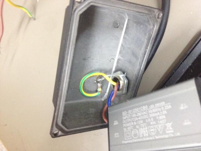

Hallo Zusammen,
viele von euch kennen diese LED Strahler für ein paar Euro aus China,
die mittlerweile recht brauchbar sind.
Ich habe mir einen 30 Watt strahler bestellt, der heute gekommen ist.
Soweit so gut, aber Achtung:
Bei den wie immer recht kurzen Anschlussleitungen schaute nur eine
brauner und eine blaue Blaue Lize heraus, der grün-gelbe war
abgschnitten.
Komisch, da das ganze Gehäuse ja aus Alu besteht. Und Grunssätzlich
heisst es ja, wenn PE vorhanden, wird er angeschlossen!
Nunja sei es drum, da ich dem Teil sowieso eine längere Anschlussleitung
verpassen will, habe ich es aufgeschraubt und den Mantel der Leitung die
ins Netzteil geht abgesetzt. Nun wollte ich den Mantel wegziehen und da
kommt ein grün-gelber Draht mit.
Festzuhalten ist also, obwohl der grün-gelbe auf dem Netzteil als Ground
beschriftet ist, ist er nicht angeschlossen.
Das Netzteil hat berührbare Metallteile.
Bei allen Strahlern die ich bisher in der Hand hatte, war der grüb-gelbe
immer am Gehäuse angeschlossen.
Natürlich schließe ich jetzt den PE korrekt an, wollte Euch an dieser
Stelle nur nochmals dazu raten immer kritisch an solche Geräte zu gehen.

So, jetzt habe ich mal einen der kleinen 10 Wattstrahler aufgemacht, die
ebenfalls heute gekommen ist, das Bild zeigt deutlich wieso man beim
Thema etwas mit kritischen Augen schauen sollte.
Im 10W Strahler ist das Netzteil an sich als SK II gekennzeichnet, wobei
ich auch hier dabei bleibe, das der PE ans Gehäuse gehört und zwar
richtig!
Der Kabelschuh ist ja bereits verpresst und dies recht ordentlich.
Übrigens die 10W Strahler kamen vom Importeur direkt aus Hamburg, beim
30W Strahler saß der Importeur in Karlsruhe.

Helge A. schrieb:
> Das ist nur die halbe Miete. Es ist nit sichergestellt, daß das
> Vorderteil auch geerdet ist. Um es richtig zu machen, müssen beide
> Hälften der Laterne geerdet sein.
Es ging ja darum mal grundsätzlich zu zeigen, was da für ein Scheiß
gemacht wurde.
Durch die Öse wurde ein Stahldraht gefdelt und da verdrillt und das
andere Ende vom Stahldraht wurde um die Kabeleinführung gewickelt und
verdrillt.
Ich hab es jetzt ordentlich angeschlossen und an der Prüftafel
gemessen... Kennst mich doch :-)
