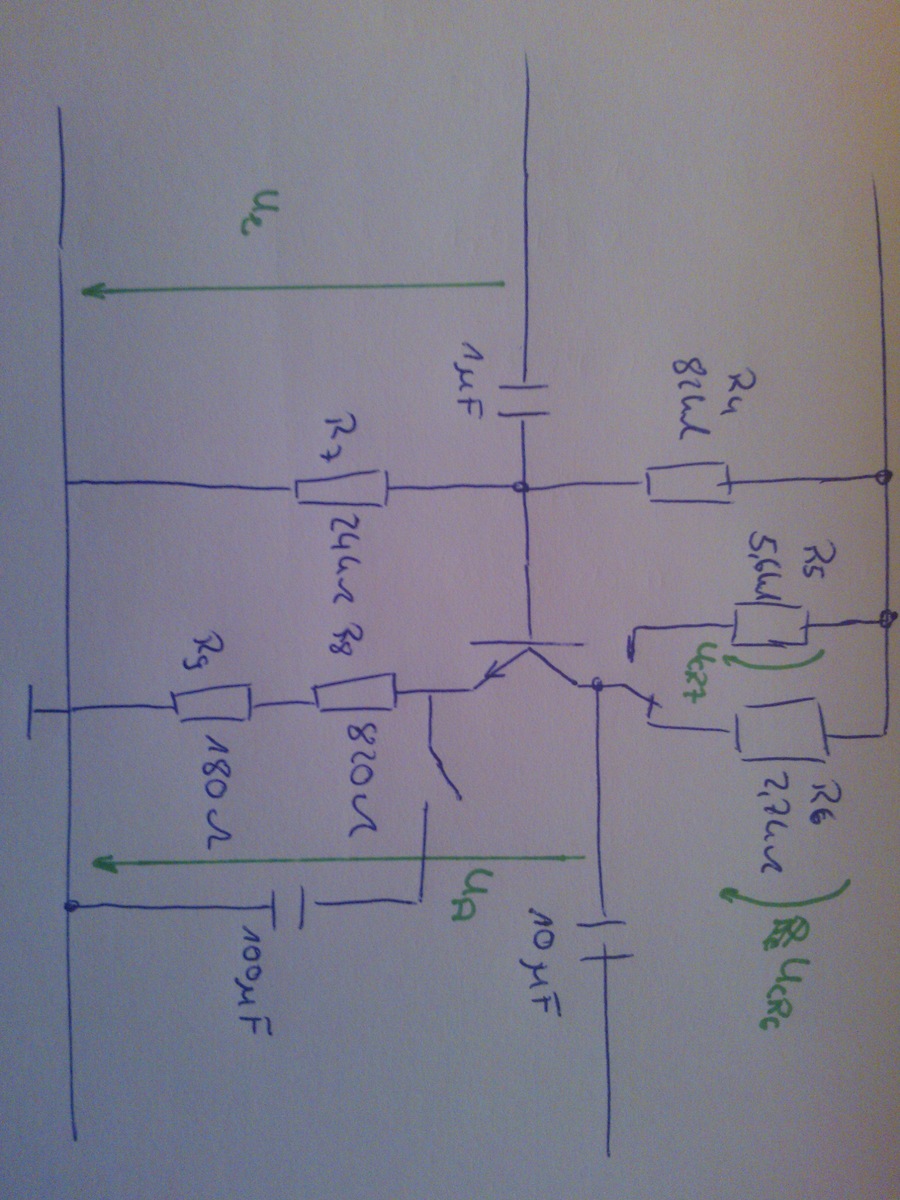

Eine Aufgabe in dem Versuch war es, den dynamischen Ausganswiderstand ra
mit und ohne Stromgegenkopplung messtechnisch zu bestimmen.
Nun wurde uns gesagt, dass wir den dynamischen Ausgangswiderstand
bestimmen können indem wir verschiedene Widerstände für Rc wählen,
darüber jeweils die Spannungen messen und den Strom berechnen.
Über die Formel ra=(Ucr5-Ucr6)/(Icr5-Icr6)
Wo sich die Spannungen befinden entnehmt bitte dem Bild
kann nun der dynamische Ausgangswiderstand bestimmt werden.

#3968694
In erster Näherung (Kollektor-Emitter Spannung hoch genug) ist der
Ausgangswiderstand des Verstärkers gleich dem Kollektorwiderstand. Für
dieser Näherung wird der Transistor mit Emitterwiderstand als
Stromquelle betrachtet. So ganz weit weg sind die 2,6 K von 2,7 K für R6
ja auch nicht.
Damit sollte er sich auch nicht ändern, wenn man die Emitterwiderstände
Kapazitiv Überbrückt oder ändert.
Die oben benutzte Formel ist damit allerdings auch nicht brauchbar,
sofern R5 und R6 deutlich verschieden sind. Es ist halt die Frage für
welchen Fall der Wert gelten soll.
Durch den geänderten Kollektorwiderstand ändert sich ggf. auch noch der
Arbeitspunkt etwas. Entsprechend sollte man die zusätzliche Last eher
hinter den Kondensator am Ausgang schalten. Also etwa einemal mit den
2,7 K als Kollektorwiderstand und einmal mit zusätzliche 10 K hinter dem
Kondensator nach GND.

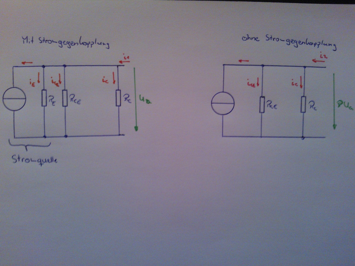

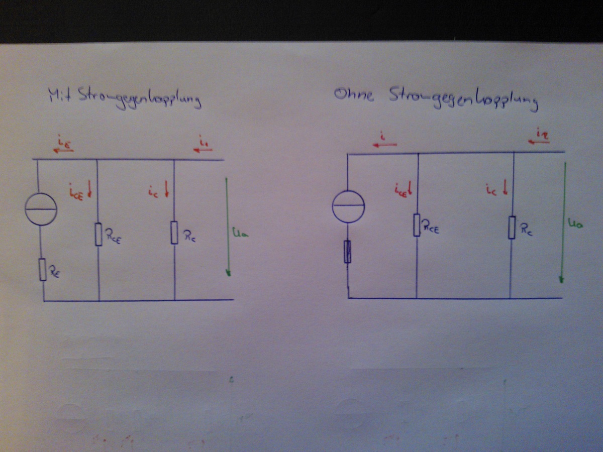

OP #3969815
Ich habe jetzt mal zwei Ersatzschaltbilder aufgezeichnet einmal mit und
einmal ohne Stromgegenkopplung.
Ich bin mir nur nicht sicher ob ich Re an der richtigen stelle
eingezeichnet habe.
Deshalb habe ich mal zwei Varianten gezeichnet.
Könntet ihr mir sagen welche stimmt oder ob überhaupt eine Stimmt.
Mit Ersatzschaltbildern von Transistoren bin ich noch nicht so vertraut.

#3970018
Der Weg mit der Belastung des Ausgangs ist schon richtig. Allerdings
sollte der Eingang nicht kurzgeschlossen werden, sondern mit der
passenden Impedanz der sonst vorhanden Quelle abgeschlossen werden.
Bei der Messung oben ist ggf. mit der höheren Verstärkung die Schaltung
bereits in der Sättigung. Mit dem Verdoppeln des Emitterwiderstandes
sollte das Signal mehr als um knapp 20% zunehmen.
